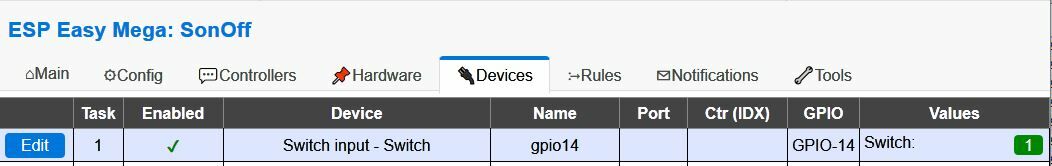

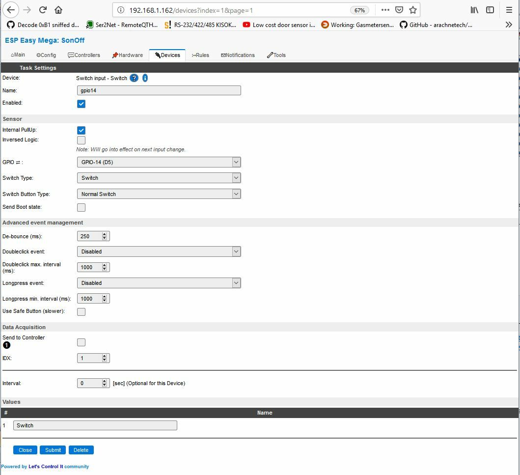

Megjött szombaton a touch és a hőmérő (AM 2302) csomag, neki is láttam.
Cél az ESP01-es relé modulok kapcsolása hőmérséklet függően illetve nem csak wifivel.
A hőmérő rendben szépen látszik Domoticzben a hőmérséklet és a pára grafikon.
Viszont a wifi-s kapcsolások - amikor nem dashboardról kapcsolok - visszajelzése Domoticzba nem megy.
Az ESP-t egyszerű ki,be kapcsolni, http://ESP_IP/control?cmd=GPIO,0,1 és GPIO,0,0.
Viszont ahhoz, hogy ez látszódjon a dash-en az ESPEasy-vel el kellene küldeni egy Domo json api-val.
Ez böngészőből tökéletesen működik:
DOMO_IP:8080/json.htm?type=command¶m=udevice&idx=ESP01_Domo_indexe&nvalue=0&svalue=0.Az EspEasy Rule-okat megírtam de nem működik a SendToHTTP mert szerintem elparsolja a parancsot.
Felemeltem a log levelt 4-re és ezt látom benne:
SendToHTTP 192.168.0.nn,8080,/json.htm?type=command ¶m=udevice&idx=1&nvalue=0&svalue=0.
A param valamiért elromlik vagy csak úgy néz ki ?Emiatt ha a touch-al vagy hőmérővel kapcsolok arról nem megy vissza infó, nem látszik a Domoticz dashboard-on.
Van valakinél valami ötlet ? Két ESPEasy mega verziót is teszteltem, egyik se jó (20190110 és 20181117 ). -
