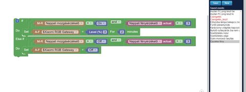

Attól függ, hol van.
Nálam pl. a nappali közepén egy fal tetején, ahol nem zavaró, ezért egyszerűen a naplemente/kelte vezérli.
Persze jobb lenne sötétséget érzékelve bekapcsolni, de a Gateway saját fényérzékelőjével nekem nem sikerült megbízható módon vezérelni (lassan is reagál, és néha teljesen más értéket ad vissza ugyanolyan megvilágításra), külön fényérzékelőm még nincsen (nálad gondolom van) viszont mivel úgyis elhanyagolható a fogyasztása, sokat nem foglalkoztam vele. -

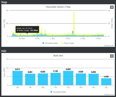

Lehet én egyszerűsítettem le a kérdést, de nálam
egy ~10€-ós DIN sínre szerelhető egyfázisú 32A-es fogyasztásmérő
van a biztosíték szekrénybe bekötve a Fi-relé után
a fogyasztó biztosítékok elé. Ennek van S0 kimenete.
A kiadott impulzusokat megszámoltatom egy SonOff basic-kel
és elküldetem a Domoticz-nak.
Létezik háromfázisú változat is elfogadható áron.
Domoticz-ban ez az eredmény:

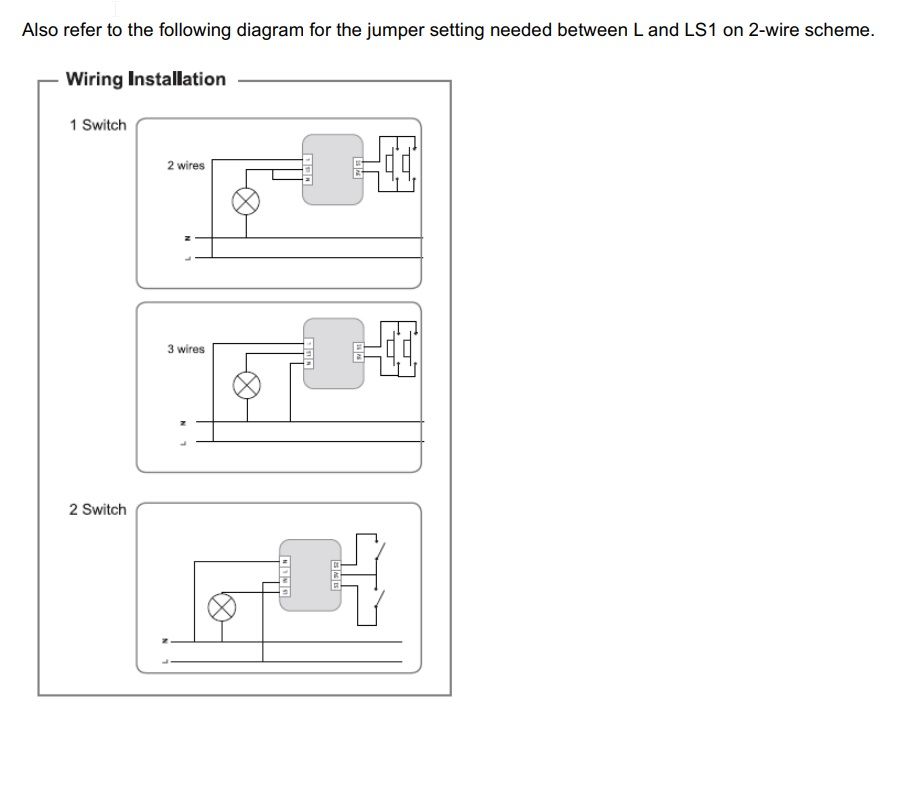

Üdv, Sonoff kérdésem lenne.
Konyhában két világítás van, középen csillár, pult felett LED szalag.
Ha a bejárati ajtó mellé teszek egy SONOFF® T1 EU -t (fázis + nulla van + kapcsoló szál a csillárig) a LED szalag tápja elé egy SONOFF® RF 7A -t a szett kapcsolóját meg oda ahonnan eddig is kapcsoltuk a LED-et, akkor:
A bejárat mellől tudom kapcsolni a két fényforrást, a LED szalagot a plusz kapcsolóval is és az egészet tudom vezérelni az ewelink-el a telefonról?
Inkább kérdezek mert feleslegesen nem rendelném meg. -
