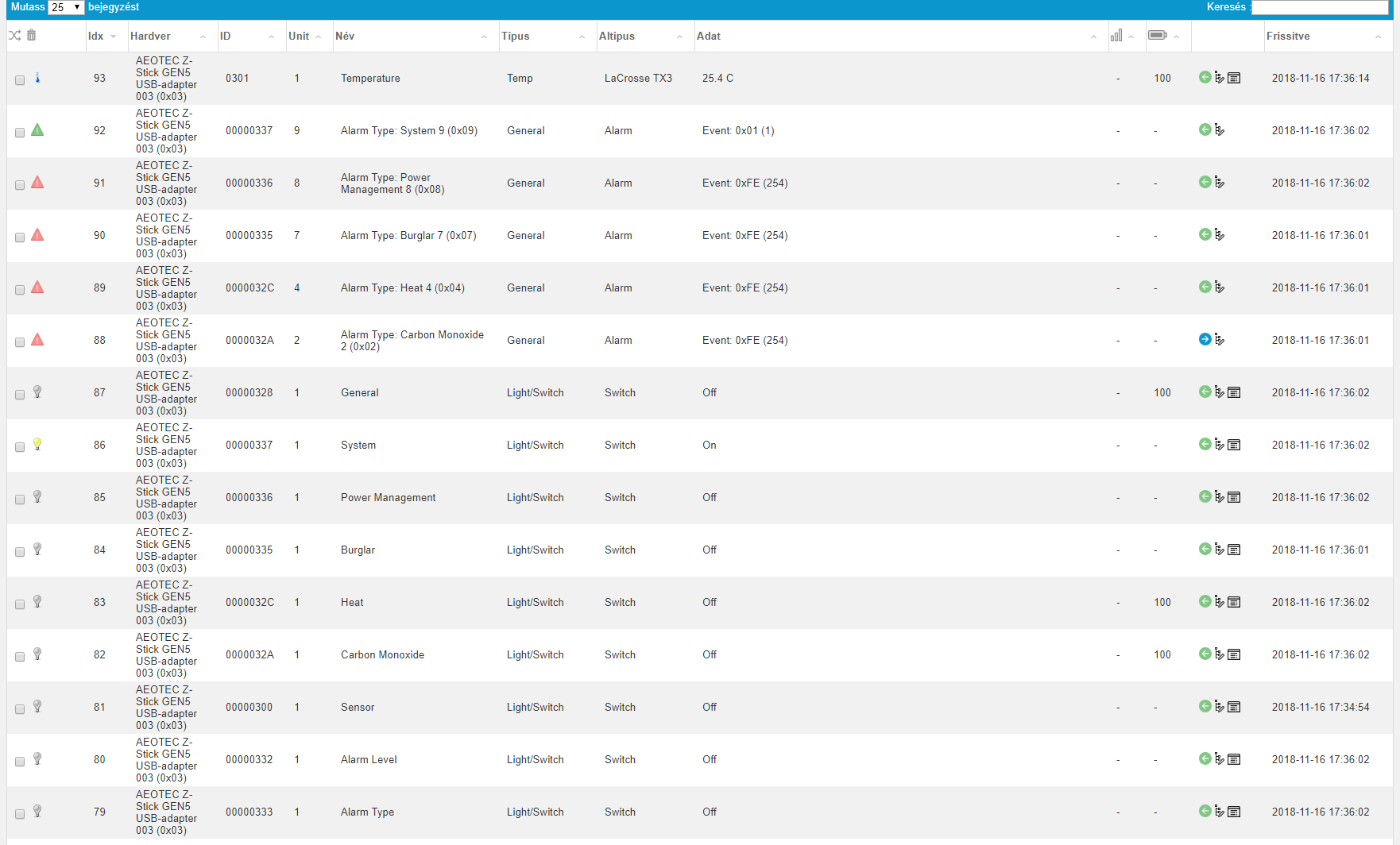

Ja, h a tényleges riasztó funkció!
(azt hittem, vmi ébresztés, mert az tényleg hiányzik a Home Assistant/Domoticz-ból)
Azt szidják mindenhol, h a legalapvetőbb dolgokat sem tudja (mint pl. belépési késleltetés riasztás előtt), ki sem próbáltam (meg amúgyis van külön riasztóm, saját akkuval. Xiaomi Gateway-nek csak akkor van értelme ilyen célra, ha szünetmentesített aljzatban van) -

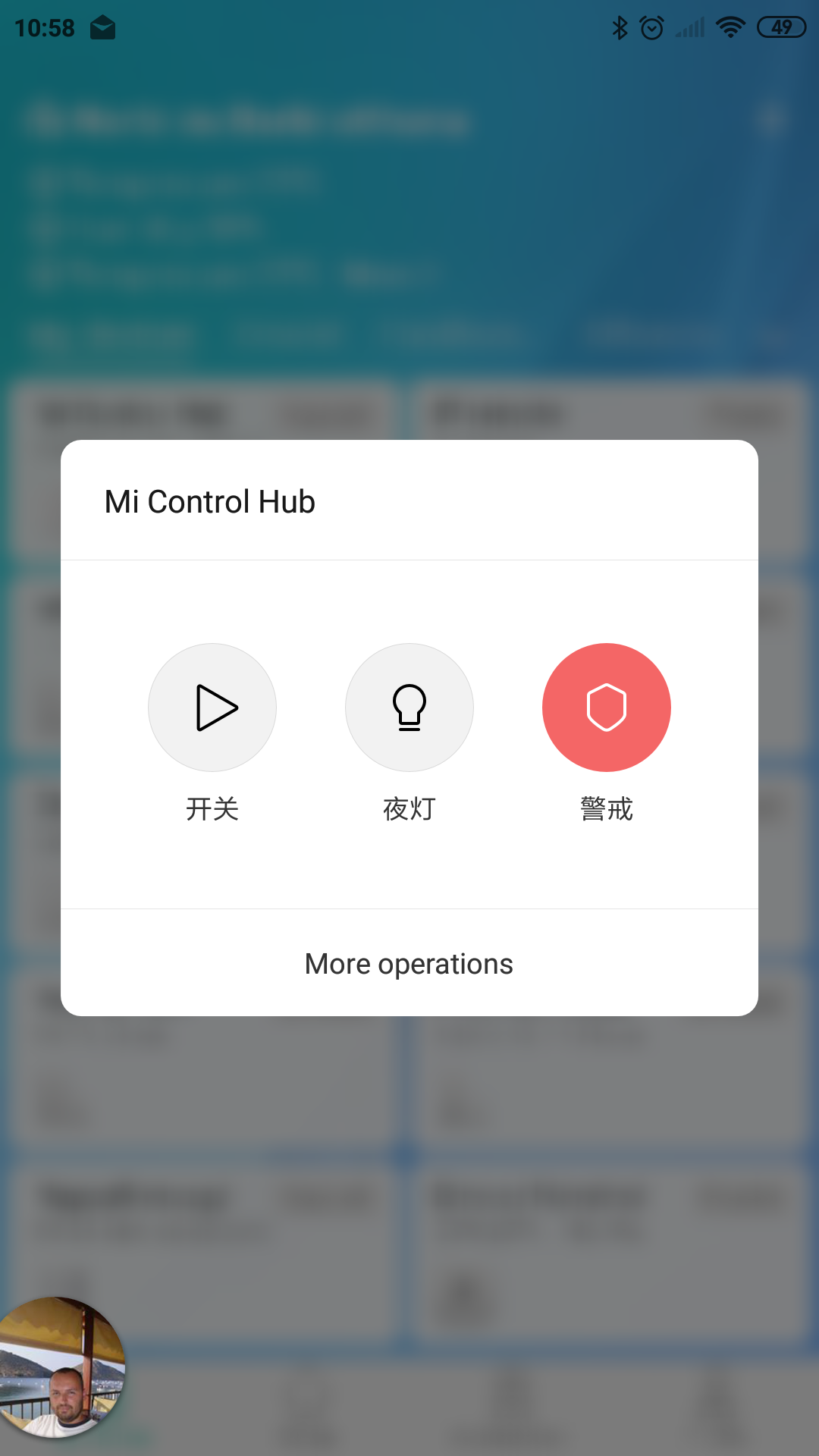

De lehet. Be kell állítani melyik hangot szeretnéd, és akkor azzal kapcsolja be a riasztást.
local alarm = domoticz.devices(GW alarm idx)Az if-be pedig beállítod melyik hang legyen, utána bekapcsolod.
alarm.state = 'Hang neve'
alarm.switchOn()Kikapcsolás
riaszt.state = 'Off'
riaszt.switchOff()dzVents esetén.

Akinek van Xiaomi Gateway-e + Domoticz-t hasznal. Az alarmot nem lehet valahogy beelesiteni domoticz-al? Szeretnem automatizalni ezt a funkciot.
