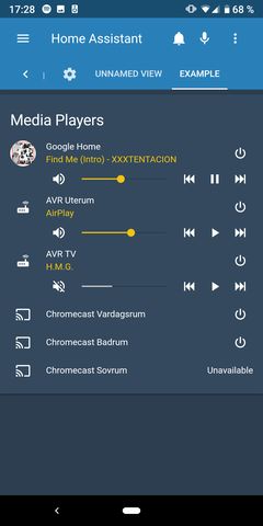

Bónusz siker így estére (Hyperion megoldódott
)Mini Media Player - Egy ideje keresek megoldást, hogy jól használható legyen a média lejátszó kártya Home Assistantba, végre valaki megcsinálta, és egyszerű mint az egyszer egy.

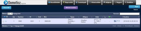

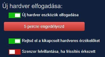

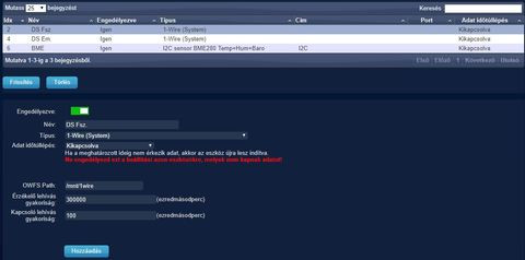

enesbcs
#5439
Köszönöm a választ!
Sajnos nem teszi.
Tehát: Domoticz alatt a új hardver elfogadás aktív:
A hardvermenüben kézzel beállítottam a két Dallast:
Az eszközöknél a minden eszköz mutatása ellenére nem jelennek meg.
Az I2C-s BME jól látszik és működik, illetve a Domoticzban nem látszó két Dallas szenzor is, mert egyébként simán le tudom kérdezni a (téves) értékeiket.
Köszönettel: MaCS

Elkezdtem barátkozni a Domoticz-cal -- és rögtön az elején el is akadtam.
Az I2C-s szenzorokat simán fel tudtam venni és aktiválni, de hogyan tudom ezt megtenni a 1wire-ösökkel? Addig jutok el, hogy a hardverlistára felpakolom őket.
Köszönettel: MaCS
