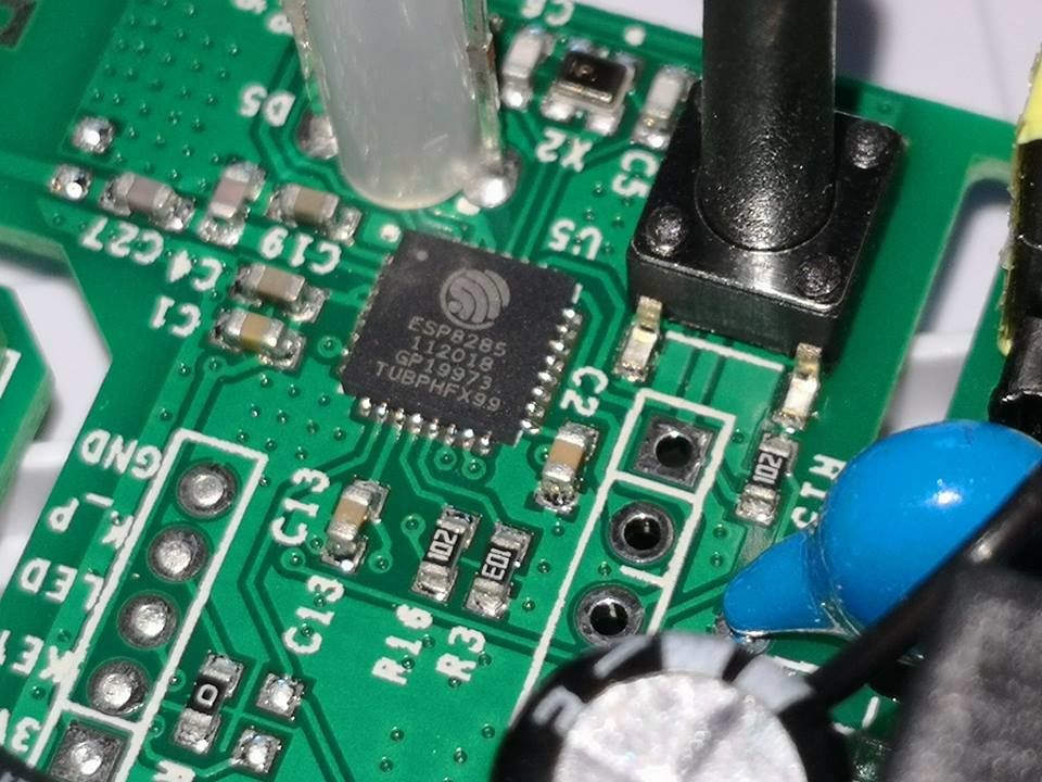

Már egy ideje ESP8285-el jönnek, aminek nincs külön flash chipje, hanem csak a beágyazott 1MB tárhely, amivel a Tasmota teljesen jól működik, akár az OTA is. A programozói tüskék ugyanúgy megvannak rajta, egyedül az eddig meglévő GPIO14 nincs kivezetve, így aki külső hőmérőt akar rá rakni, az macerás lesz.
Egyébként ugyanazt tudja mint a régiek, semmi égbekiáltó változás nincs. -

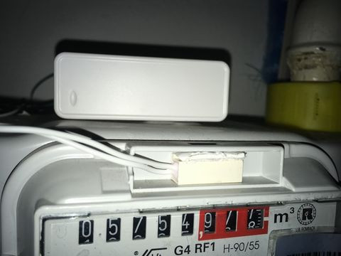

Flogiston G4 RF1 az óra. A reed a gyári impulzusadó helyére van berakva! Fölötte a 433MHZ-s ajtónyitás érzékelő. (Mellette az ESP8266, de az nem látszik) A teszt miatt mindkettőt ugyanaz a jeladó 'hajtja'
A kép szerint. A második dob ad ki 10/90-es "impulzust". Tehát max átfolyásnál (4m3/h) ad ki ~100 másodpercenként egy ~10s-os impulzust. Ebben a reed pozícióban a 7 és 8 számjegy között.

Ugy tudom a ket chip kozott nincs nagy kolonbseg.
Viszont a flasheles konkret lyukak nelkul nehezebb lesz....

Aki használ SONOFF Basic-et az mostantól csak óvatosan a rendeléssel.
Ma láttam egy bejegyzést egy FB csoportban:"Who is flashing other firmware on Sonoff devices?
Maybe just for info, latest Sonoff Basic boards don't have a ESP8266 inside but only an ESP8285
No more heavy OTA updates because of no replaceable flash IC
Also there is no hole for header for any GPIO besides RX&TX anymore. I'm quite a bit dissapointed in this :/" -

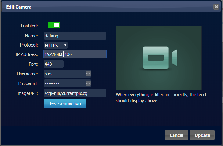

Írtam sikerülek a Wanscamok a tmpfs/auto.jpg umge URL beállítással.
Sőt azóta a hackelt Xiaomi Xiaofangot (ONVIF-ot nem tud) is hozzá tudtam adni így
Sanpshot linket hol lehet megtalálni?
Böngészőből megnyitva a kamerát (no plug in Phone.jpg ) menüt kiválasztva a web oldal forrásából néztem ki
Meg itt másik Wanscam kamerához írták. -

Van script ami rtsp-ből mjpeget készít de lassú.
Wanscam HW022-es kameráimat hozzá tudtam adni.
80-as port image url pedig: tmpfs/auto.jpgDomobam mire lesz jó még nem tudom

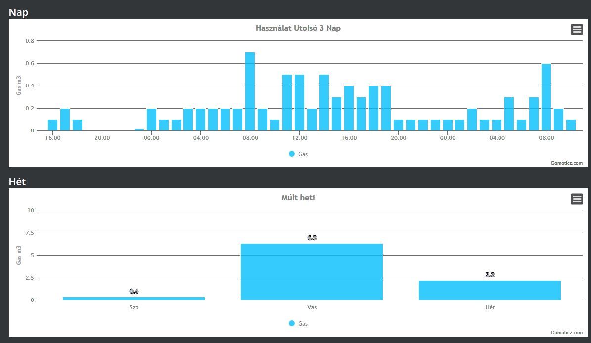

most azon gondolkodom, hogy a gázóra tetejére rakhatnék napelemet... belülre pedig egy 10.000 mAh-s powerbankot azért arról elég jó ideig tudnának ezek működni... s a napelemmel meg tölteném amikor süt a nap... Mondjuk nem tudom, hogy a főgáz mennyire örülne egy ilyen okosításnak
de tényleg jó lenne monitorozni, hogy mikor mennyi gáz fogy és jobban tudnék játszani a melegvízzel / fűtéssel ha látom, hogy 1-1 pici módosítás miként változtatja a komfortot a lakásban és a fogyasztást... -

A "silver dot" olvasás sajnos energiaigényesebb, mint a reed-es
LED + optikai olvasó igaz csak néhány mA-t fogyaszt , de állandóan éjjel-nappal!!! A megvilágításnak és olvasásnak lehetőleg szemben és közel kell lennie a dobkerékhez, mert különben a mérő üvegje tükörként viselkedhet...433MHz-n egy góliát elemről szerintem igen-igen sokáig működhet egy alacsony fogyasztású rendszer. A gázóra mellett meg elfér a szekrényben. -

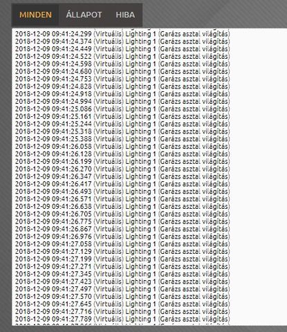

Jelenleg a tegnap leírt kódod úgy tűnik, működik rendesen.
Köszönöm a javaslatodat, az and utáni részt már biztosan nem fogom beleírni, mert akkor nappal nem fogom tudni felkapcsolni a villanyt csak úgy külön....
Nekem is ez volt a tervem, hogy a garázskapu záródásával kötöm össze.Egyébként most tanulgatom a Lua-t, innen-onnan ollózom össze a scripteket, úgyhogy köszönöm a segítséget!
enesbcs
Én nem használok bétát, nem szeretem magamat szivatni. Én is utólag szoktam olvasni a kiadási megjegyzéseket, miután frissítettem, és nem mindig előnyös a változás.
Az adott sort szerintem így módosítanám:
elseif ((deviceValue == 'Closed' or timeofday['Daytime']) and otherdevices[garazsasztalvillany] == 'On') thenA vége nem látszik kódként, de ilyen:

Már tesztelés alatt a "gázóraleolvasó" v1.0 WiFi-s verzió Flogiston gázórára.
433MHz-s kiegészítés is várható hozzá. Az ötlet és a tervek már megvannak, de a SonOff RF még nem érkezett meg.
Viszont kellene segítség:
Meg kellene tudni, hogy milyen feltételekkel lehet impulzus adót felszerel(tet)ni a gázórára.
A Flogiston-hoz hivatalosan lehet a gyártónál kapni jeladót 7.400Ft.- +ÁFA áron.
Ki szerelheti ezt fel a gázórára ill. a gázművek ad-e ki valami igazolást, hogy az óra csak "leolvasás" és nem delejezés alatt van...
Alakul a teszt...

Most egy kicsit utána nézegettem ennek a Domoticz - kamerák témának.
Úgy látom hogy csak http, illetve https portokon tud a kamera felé fordulni a Domo, rtsp-ről álmodni sem lehet.
Csak az olyan kamerákkal tud valamit kezdeni, amelyek képesek jpeg/mjpeg videofolyam továbbítására.
Nálam az öt db kamerából egyetlen ilyen kamera van.
A kép URL kitalálására viszont találtam okosságot: van egy weboldal ahol megadjuk a kameránk IP címét, portját, felhasználó nevét, jelszavát, és végigpróbálgat egy csomó(jelenleg 69 féle) kép URL lehetőséget.
Ez az az oldal: [link]
Itt pedig a használatáról egy video: [link]
A név/jelszó párost lehet hogy minden egyes próbálkozásakor meg kell adni! -

Visszakerestem itt picit és láttam a gázóra leolvasára ezt a ezüst/tükör figyelő valamit,
A társasházakban található újabb órákon is van ilyen?
Jó lenne leolvasni, az óra kívül van egy dobozban, de szívesen látnék folyamatos fogyasztás.Köszi,
Üdv -

Nekem Hikvision IP kamerát sikerült beállítani. Ezt a típust: DS-2CD2532F-I. De szerintem mindegyiket belehet állítani.
szjoci
supercharley
#7419
Nekem egy kínai csodának a képét sikerült belevarázsolni.
SV3C SV B01W a típusa. -
supercharley
Tudtok olyan konkrét kamerát mondani ami biztosan működik a Domoticz-al? A jelenlegi 5 db kamerámból egyiket sem tudom beállítani Domo alatt!

lehet láma kérdés,de hogyan tundám a Sonoff Rf Bridge eszközömet úgy bereszelni Domoticz rendszerbe.hogy az általa fogott 433Mhz jelekről küldjön adatott MQTT-n keresztül a domoticznak.
433 Mhz-es reléket szuperül tudok vele ki/be kapcsolni,de nekem pont nem ez lenne a cél,hanem a 433Mhz szenzoraim jelét a Bridge-n keresztül bevinni Domoticz-ba. Jelenleg Tasmotát futtat az eszköz.Előre is köszi a segítséget!
Üdv
Gaben -

vampire17
Irtatok, hogy Blockly-val nem lehetseges beallitani a Xiaomi Gateway szinet. Esetleg LUA/DzVents-el valaki be tudta mar allitani?
(Azt olvastam valamilyik forumon, hogy bizonyos FW verziotol folfele mar nem lehetseges...)
Szerintetek erdemes a DzVents-ben elmelyedni, vagy egybol a LUA legyen a cel? Arra gondoltam, belekezdek megtanulni az egyiket, de ha jol ertem, a DzVents Domoticz specifikus, a LUA-t viszont mashol is tudnam hasznositani... Mit gondoltok?
enesbcs
Érdemes a hiba fület nézegetni olyan esetben, ha a többi LUA parancs sem hajtódik végre.
Próbáld így: (és lehetőleg device eseményként, ne időzítve)local garazsasztalvillany = 'Garázs asztal világítás'
local garazskapu = 'Garázskapu'
commandArray = {}
for deviceName,deviceValue in pairs(devicechanged) do
if (deviceName==garazskapu) then
print("Garazskapu valtozas")
if (deviceValue == 'Open' and otherdevices[garazsasztalvillany] == 'Off') and (timeofday['Nighttime']) then
print("Garazskapu nyitott es este van")
commandArray[garazsasztalvillany]='On'
elseif (deviceValue == 'Closed' and otherdevices[garazsasztalvillany] == 'On') or (timeofday['Daytime']) then
print("Garazskapu zart vagy nappal mindig igaz")
commandArray[garazsasztalvillany]='Off'
end
end
end
return commandArray -

After fw flash.
