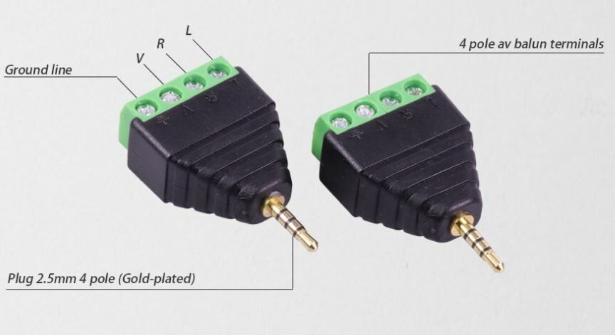

A csatlakozó bekötése:
Ground Line -> Vcc -> Ds18b20 piros A csatlakozó "töve"
V(ideo) -> GND -> Ds18b20 fekete A második gyűrű (a hegyétől)
L -> DOut -> Ds18b20 sárga A jack hegyeNem elírás a GND és a Vcc fel van cserélve a bekötésben!!!
Az L és R lehet cserés!!! Ha van lehetőséged, műszered mérd ki.
A linkelt Ds-nek nem az a bekötése, mint amit írtál!!! -

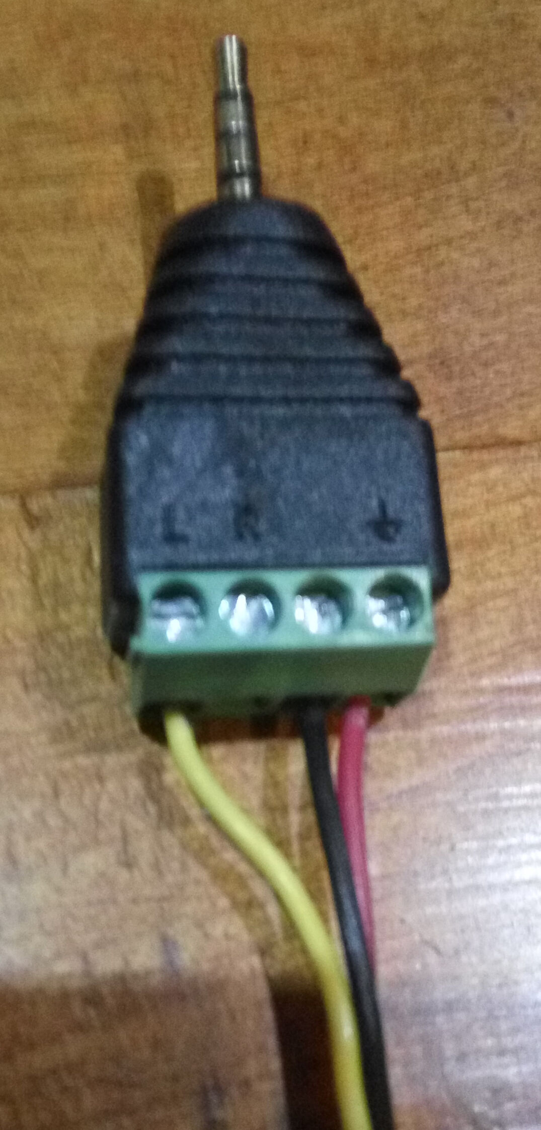

Sonoff DS1820 -at szeretnék hosszabbat készíteni, de nem tudok kiigazodni, melyik vezetéket hova kellene kötnöm
Kínai 3m-es DS1820-ról ezt találom : Output leads: Yellow (VCC), Red (DATA), Black (GND)
Vettem egy ilyen véget
Elvikben left a csúcs GND az alja a jacknek.
Itt van némi info de mások az elnevezések

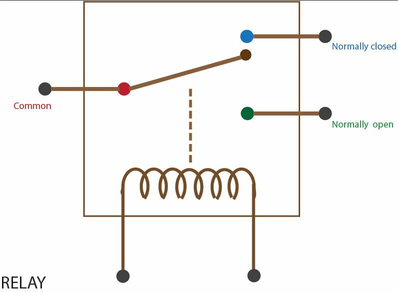

Tök egyszerű. Két fázis van meg egy közös. Egy relé NC és NO lábaira kell kötni a két fázist, így egyik nyitás másik zárás parancs. Kézzel is működtethető, ha szükséges. Kb 25 mp a zárás/nyitás idő.Na, ez a motoros szelep tetszik! És az ára is jó! A 25 mp zárás/nyitás idő komoly, nem csak elírás? Nem 2,5 mp? A közel fél perc nekem nagyon soknak tűnik. Használok a kertemben egy másik helyen motoros szelepet, de az ettől jóval gyorsabb!

Tök egyszerű. Két fázis van meg egy közös. Egy relé NC és NO lábaira kell kötni a két fázist, így egyik nyitás másik zárás parancs. Kézzel is működtethető, ha szükséges. Kb 25 mp a zárás/nyitás idő. -

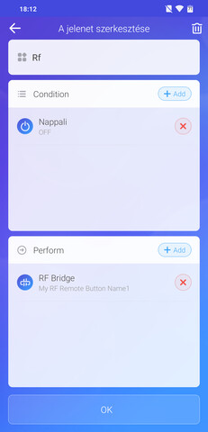

ojb

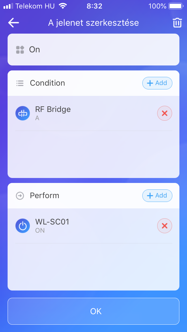

Egyesével Alarm -ként vedd fel az RF nyomógombok jeleit a Bridge-ben.[kép]
A Scene-ben ezekhez az "Alarmok"-okhoz tudsz hozzárendelni kapcsolásokat.[kép]
Az egyik nyomógomb Alarm-jához SonOff Basic ON a másik nyomógombhoz pedig ugyanez Basic OFF.. [kép] és [kép] WL-SC01 helyett a SonOff Basic -ed értelemszerűen...
Amennyiben a SonOff Basic helyett SonOff RF-et használsz egyszerűbbé teheted a vezérlést, mert az RF Toggle módban direkt kapcsolható 433MHz-n vezérelve. ( megtanítható a nyomógombra direkt ) Így ugyanazzal a nyomógombbal tudod ki és bekapcsolni is. Természetesen az EWeLink vezérelhetősége stb ugyanúgy használható. -

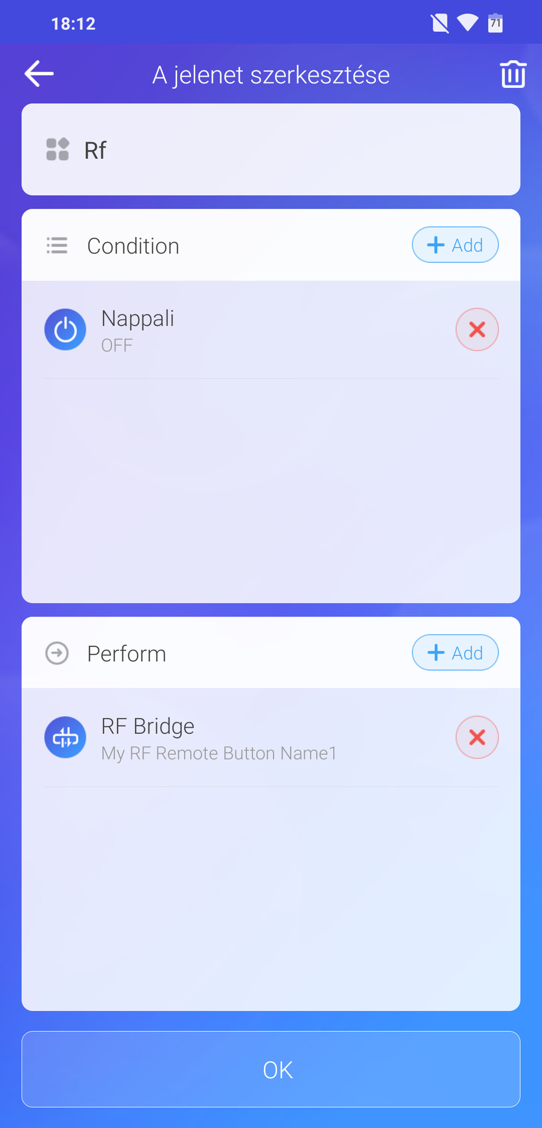

Csak egy sima Sonoff Basic switch-et kellene neki kapcsolnia, semmi bonyolultabb és tudom, hogy vannak ilyen komolyabb Tasmota, meg miegymás nevű programok, de direkt nem kívántam eddig velük foglalkozni, mert egyelőre tényleg elégnek érezném az eWelink által nyújtott lehetőségeket is, azt már használom is egy ideje.
Embere válogatja, hogy ki mennyire hajlmaos belemenni az okosotthon dologba, nálam itt megállna a dolog tényleg... szerintem legalábbis.
Szóval ezekkel az infókkal kiegészítve várnék még további ötleteket.

Kb a végső stádiumban akadtam el a kis szerény elképzeléseimet illetően és szégyellem, hogy ilyen alapvetőnek kinéző dolgon elbukok, de a helyzet lényegében annyi, hogy nem tudom az eWelink programban megoldani, hogy hozzátársítsam a 433MHz falra ragaszthatós kapcsolóm gombjait a kívánt Sonoff eszközeimnek a ki-be kapcsolásához.
Addig már eljutottam, hogy sikeresen felvettem a gombokat az RF Bridge-el eWelink-ben és amikor nyomogatom a fizikai gombokat, akkor jelez is piros felvillanással a Bridge, de innen tovább nem tudom, hogy a kívánt eszközöket hogyan tudnám hozzárendelni a gombokhoz.
Szórakoztam a Scene beállításoknál is, de valahogy nem sikerül semmi sem.Nagyon megköszönnék minden segítséget, főleg, hogy ezután többre nem is vágynék okosotthon ügyben, ez pedig elvileg eWelink-kel is tudna sikerülni.

[Hasonlót ] üzemeltem már be. AC~230V 4 vezeték
1. L - open - nyitás
2. L - close - zárás
3. N
4. védőföld.
Vezérlés pl. [morse érintkezős jelfogón] keresztül működhet, mert a csapban általában beépített végállás kapcsolók vannak!!!
NC - zárás
NO - nyitás
Common - L
A jelfogót meg működteti a vízszint érzékelés... -

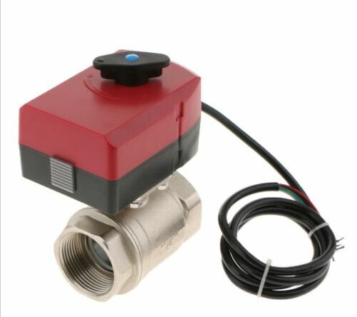

Nagy tartály vízzel feltöltéséhez szeretnék egy ilyen szelepet vezérlést használni. A szelepen kívül lenne a tartályban egy érzékelő is(sima talajnedvesség érzékelő erre megfelel), hogy ha megtelik akkor el tudjam záratni a szelepet. Lehetne szolenoidos szelepet is használni, de azt akarom hogy kézzel nyitás/zárás lehetősége is megmaradjon.
A kérdésem az volna, hogy használ-e valaki ilyen eszközt, és hogyan lehet működtetni?! Hogyan közölhetem vele hogy nyisson/zárjon? -
