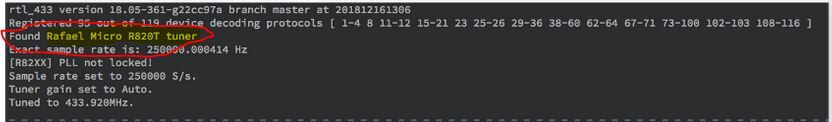

ojb
enesbcs fórumtársnak van egy nagyon jól használható leírása RTL_433 telepítése Pi-re...
[ez] alapján feltudod telepíteni. Előfordulhat hogy nem R820T2 chip-es a tuner amit vettél, ha felismeri az RTL_433, de nem megy a default auto AGC használd a -g 20 kapcsolót.
Itt mutatja a tuner tipusát cli-ben:
