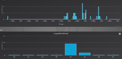

Szervusztok!
A korábban ingyenes szolgáltatás megszűnt ugye a wundergound-on, ezért átálltam Darksky-ra. Eddig sajnos nagy csalódás. Az elmúlt három napban folyamatosan esett az eső és szépen jelezte is napközben 16-17 mm csapadék, aztán egyszer csak visszaáll pl. 2 mm re.
Szóval ez sajnos használhatatlan az öntöző vezérléséhez.
Találtam egy esőérzékelőt amit szeretnék integrálni a vezérlésbe kép
Ez a képek alapján egy NC kapcsoló, amit ha víz ér kinyit és szakítja az áramkört. Ezt egyszerűen be tudnám kötni a rendszerbe, de szeretném ezt Domoticzban is látni. Ha ezt az érintkezőt rákötöm egy Sonoff Basic valamelyik GPIO-ra akkor pl. egy ESPEasy-vel, nyomógombot beállítva tudok egy dummy kapcsolót működtetni vele?? -
