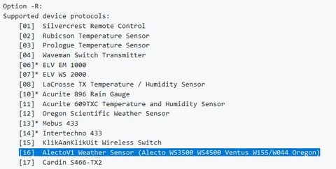

Már írtam azt hiszem egyszer, de talán hasznos újra megosztani: rengeteg RTL2832 alapú "TV tunerre" épülő rendszert üzemeltetek, mondjuk hogy félprofesszionális SDR megoldásoknál. Kb. 4-5 éve kezdtem el vele foglalkozni, végigszívtam amit lehetett, kezdve a műanyagházas gagyitól a saját építésű cuccokig.
Ha biztosra akartok menni, és nem akartok az rf részen problémákat, akkor ezt a cuccot rendeljétek meg, és nyugodtan alhattok: link. A "pőre" verzió 22 USD jelenleg (második termék a listában), annyit röhögve megér. Ezeknél az eszközöknél sokkal fontosabb a körítés, mint maga az RTL chip, ebben pedig profi megoldások vannak, mint pl. az aranyozott csatlakozók, minőségi diszkrét alkatrészek, és talán a legfontosabb, a TCXO oszcillátor, ami 1 ppm alatti pontosságot ad. A kínai tv tuner változatoknál simán előfordul 70-100ppm hibaráta is, ráadásul hiába próbáljátok bekalibrálni mondjuk egy közeli GSM toronnyal, amint változik a hőmérséklet, máris el fog mászni. Nem mondom, hogy ez meg fogja oldani az összes 433-as eszköz összes problémáját, de a vevő RF részén biztosan nem fog múlni a dolog. Egy "hátránya" van, az pedig az SMA-F antenna csati, ami szintén egy profi megoldás, de cserébe nem lehet rákötni a gagyi kínai koaxcsatlakozós antennát, ami talán nem is baj (érdemes hozzá venni valahonnét egy 433-ra hangolt normális sma csatisat, vagy akár kitben rendelni, teleszkópantennával).

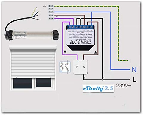

Lehet, hogy én értem félre a dolgot kívülállóként, de miért akarsz a redőnytokba fix fázist húzni? A rajzod szerint a fel-le kapcsolóig, illetve a Shellyig 1+2 fix fázis, onnan már csak kapcsolt van mindkét irányban. A háromvezetékes redőnymotorodban egy vezeték a nulla, a két másik pedig az irányok szerint kapcsolt fázis, a rajzon a védőföld a negyedik, ami –gondolom– neked nincs behúzva a tokba...
Nulla a kapcsolóhoz (a rajz szerint) nem kell, csak a Shellyhez, illetve természetesen a redőnymotorhoz, hogy záródjon az áramkör.A másik lehetőség (ha félreértelek), hogy jelenleg megvan a rajzon levő kapcsolód és a háromvezetékes redőnymotorod, ami azt jelenti, hogy a kapcsolóba megy egy fix fázis, az utána két kapcsolt fázisra ágazik a motorig, illetve fixen megy egy nullavezeték a motorig (de gondolom, ez is a kapcsoló mögött fut kábelcsatornában, tehát oda egy hármas Wagoval tudsz elágazást készíteni a Shellynek szükség esetén, ahogy a rajzon is látszik a kék vonalon a nódusz.

Kapcsolónál van egy Fel - Le - és egy közös pont. Pont annyinak is kell lennie. A motornál kell lennie áramnak, ami hajtja a motort, úgyhogy nagyon valószinű, hogy ott lesz minden.
Shellyt pedig bekötés után kalibrálni kell, utánna be tudsz rajta állítani mindent. -

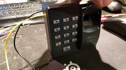

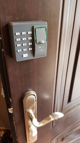

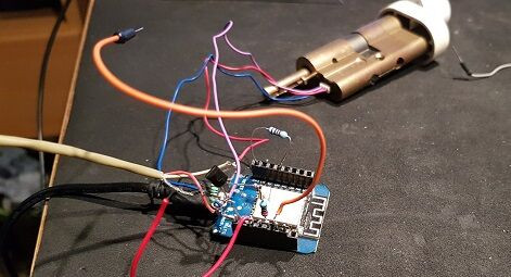

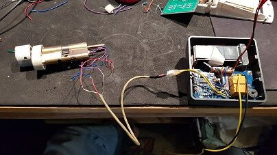

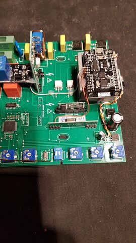

A betétben és a billentyűzetben lévő mikrokontrollerek manchester kódolással kommunikálnak, amit viszonylag könnyű visszafejteni, és így le tudtam cserélni a gyári vezérlőt sajátra, ami egy egyszerű kínai ZKTeco felturbózva egy NodeMcu-val. Mivel az ajtóba van építve, ezért a tápellátást is meg kellett oldani. 2db 18650 celláról fél napot el tud menni, becsukott ajtónál egy 2 pólusú kontakton keresztül tölt. Ezzel egyben az ajtónyitást is tudom érzékelni. Írtam hozzá MQTT státuszokat, így küldi a töltöttséget, a csengő nyomást, zár és ajtó nyitás eseményét, de szabotázsérzékelés is van, ha megpróbálnák leszerelni (ilyenkor kapok Push üzenetet és benn megszólal egy sziréna hang). Szintén MQTT-vel tudom nyitni-zárni vagy engedélyezni-tiltani mondjuk a kóddal, vagy kártyával belépést. Az ujjlenyomatok és kódok a ZKT agyában vannak, így hálózatvesztés esetén is simán nyitható (vicces, de ez volt a legnagyobb meló, hogy ilyenkor ne feszüljön be másodpercekre, de mégis azonnal csatlakozzon vissza, ha megjön a hálózat), bár minden szünetmentes, így ennek kicsi az esélye.
Pár fotó az építésről / tesztelésről, és a végeredmény: -
