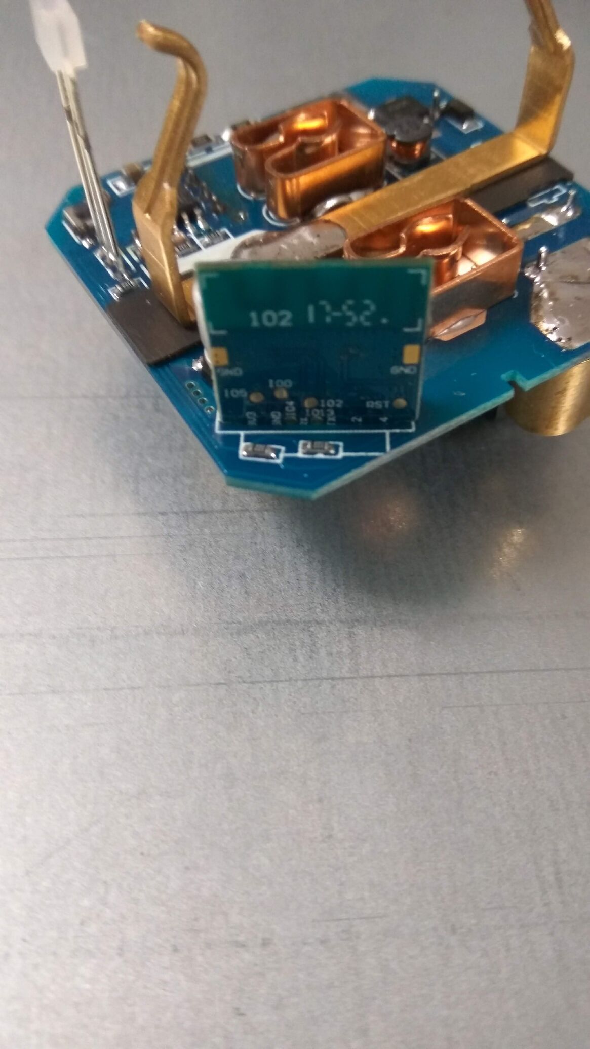

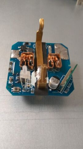

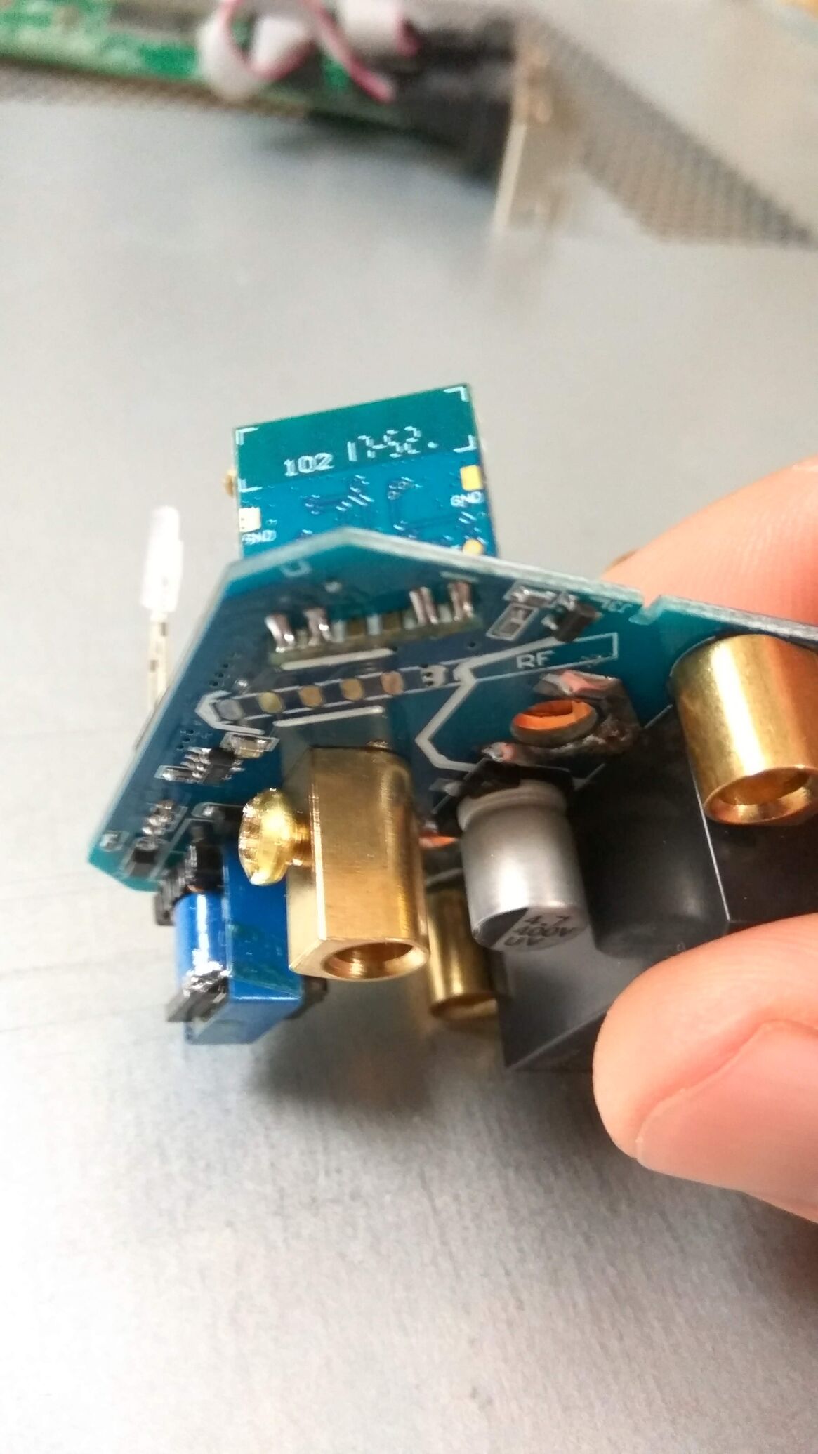

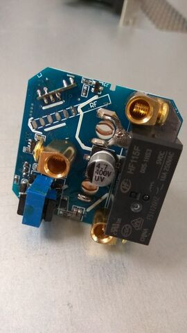

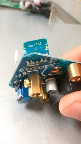

Szetszedtem amugy, TYWE2S chip van benne, szoval forrasztassal menne a flash. Viszont kivezetes nincs, direktbe kene raforrasztani... (eleg maceras, nekem meg fakezem van
)Hat, elv ketfele modban tud lenni, parositas mod (gyorsan villog) AP mod (lassan villog, letrehoz egy AP-t). Ezek kozul melyik kell?
Erdekes amugy, mert ha parositas modban van (villog) es elinditom a sciptet Pi-n akkor abbahagyja a villogast. De nem tortenik semmi, csak pontoz tovabb....

vampire17
Megerkezett az okosdugalj: [link]
Tuya smart-al szepen megy, viszont most jonne a "neheze", menne ra a Tasmota..
(TUYA-CONVERT-el)A kerdesem, ehhez mindenkepp fizikai gep (noti) kell? Nem mehet VM-rol? latom hogy egy csomo fuggoseget rak fel a progi, viszont en utalom ha "teleszemeteli" valami a Notim...
