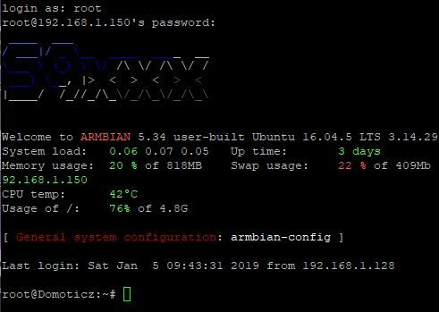

Amúgy, ha már úgyis feljebb szóba jött az, hogy milyen hw lenne ideális a domoticz számára, bár én most tök jól elvagyok a zero w-n, de azért néha érzem, hogy kevés benne a nafta.
Viszont gondolkodom egy legalább 2 lemezes nas beszerzésén, valószínűleg egy zyxel 326 lesz a befutó, azon futtatható rendesen domoticz, mqtt és a többi finomság anélkül, hogy a többi funkció (smb, torrent, dlna) megakadna? -
