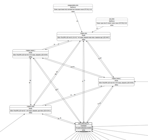

Sikeresen integráltam HA alá a Zigbee Map-et. Azt vettem észre, hogy az eszközeim nagy része a coordinatorhoz kapcsolódik, elvétve van olyan, ami valamelyik routert használná.
- Mi a logika a hálózat felépítésekor? A jelerősség alapján kapcsolódnak az eszközök?
- Miért van az, hogy a coordinator és a routerek között kétféle jelerősségem van?

Attól hogy távirányítós a világítás (még ha az akár valamilyen megoldással telefonról is megy) még nem lesz "okos". A "valódi" smart világítás vezérelhető, automatizálható, és biztosít neked valamilyen API-t/interfészt, amin keresztül integrálni tudod egyéb rendszerekkel.
Lámpatestek kérdése: én nem vennék integrált megoldást, két okból:
- lehet hogy találsz belőle jó minőségűt, de a többsége vibrál, hulladék ledeket tartalmaz
- ha bármi történik vele, nem tudod kicserélni benne a ledet, vagy ha netán mégis, akkor is csak komoly kókányolás árán
- eltelik 5 év, már a cég se fog létezni, a távirányítód meg elveszik/lebomlik, és vehetsz megint nulláról valamit egy halom pénzértA legjobban akkor jársz, ha maradsz a foglalatos vonalon (E27, E14, GU*, ledcsíkok, stb..), és ismert/elismert gyártóktól veszel ezekbe jó minőségű ledes izzókat, pl. Philips HUE-t, ha integráltan kell az okosság, esetleg IKEA Tradfri-t. Mindegyik dimmelhető, színezhető (már ha olyat veszel), és nagyon jól integrálható. B verzió a bármilyen jó minőségű normál ledes körte + különféle relés vezérlések a kapcsoló mögé és/vagy a lámpatestbe.

Ha már okos otthon...szeretném ha világítás, illetve pontosabban a mennyezeti lámpáim "okosak" lennének. A lakás jelenleg is épül, még van idő kigondolni azt hiszem mit/mekkorát és hova.
Alig alig, vagy nagyon gyatra infókat találtam mindenféle neve sincs gyártó termékről. Nyilván persze attól, mert számomra nincs neve, még lehet jó...de pl a Rábalux-ot a fél vásárló közönség szidja, vagy isteníti éppen. Így ugye nehéz reális döntést hozni. OBI-t Bauhaus-t Praktikert-t körbe jártam már, elsőre egyik termék se fogott meg különösebben...többnyire a kinézet miatt, de a kínálat sem túl választékos.
Szükségem lenne 3 db (3 m2 előszoba, 1 m2 kamra, 2 m2 wc helyiségekbe) mozgásérzékelős mennyezeti lámpatestre. Személy szerint rá gondoltam, azonban nem tudom, hogy mennyire ajánlott vételek, az 5 év gari viszont nyugtat egy időre.
Illetve 1 db (2 m2 előtér, közlekedő) részre szeretnék a mennyezetre szintén valami apróságot. Ide elsősorban nagy fényt nem szeretnék, csak hangulatfény végett lenne funkciója a lámpának. De ötletem sincs mi passzolna ide, annyi biztos, hogy egy 40 cm-es erős tiszta fehér fénnyel teljesen felesleges ezt a helyiséget megvilágítani.
Valamint szükségem lenne még 1-1 db (11 m2 hálószoba, 4 m2 fürdőszoba) távirányítós okos mennyezeti lámpára. Itt a célom az lenne, hogy színhőmérsékletet, hangulatfényt stb apróságot tudjak állítani a távirányítón keresztül. Nem kell sok funkció, csak tényleg nézzek ki vhogy a lámpa, jól vegye a jelet távirányítóról és ne kerüljön egy vagyonba. Olyan 30-40 cm átmérővel számolok, ami még normálisan nézne ki a helyiségekben.
Színhőmérséklet ügyben elsősorban a szép tiszta fehér fényre, hideg(ebb) fényre vagyok vevő, 4000K értéktől felfelé. Külsőre minimál, letisztult stílusban, semmi csicsa a terméket tekintve. Fehér vagy fekete színekben, a formája, hogy most szögletes vagy kör alakú teljesen mindegy.
Van esetleg tapasztalat ár/értékben mik lehetnek a viszonylag tuti vételek?
Vagy szimplán egész jókat néztem ki elsőre?
Köszönöm szépen az infókat és a segítséget!
