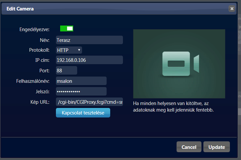

Itt regisztráltam be a no-ip-t és az én ip met rendelte hozzá.. hiába futot a routeren az ugye nem update-elt..És mára az utolsó kérdés:
Tudom valahogy a Domoticzba a kameraképmegjelenítő ablak méretét? mert telefonon elég picurka
SwissAirplan
Lehet hogy sikerült a beállítás.. mármint a routerba a no-ip és a portforward.. de egy érdekes dologga találkozok!

SwissAirplan
Segítséget szeretnék kérni kamera domoticzhoz való hozzáadásában.
Ez alapján a leirás alapján előszőr egy Androidos okostelefonból csinált ip kamera képét adtam hozzá, nagyon szépen megy fut nincs vele semmi gond.
Ezen felbuzdulva és a listát átnézve vettem egy FOSCAM C1-et . A kamera installálása megtörtént, a saját IP címén és portján nagyon szépen el lehet érni, username és password beállítva.
A kamera ugyan azon a hálózaton van mint a domoticz.. leírása alapján igy kell csatlakoztatni
Foscam C1 - Port 88 - Image URL: /cgi-bin/CGIProxy.fcgi?cmd=snapPicture2&usr=USERNAME&pwd=PASSWORD
A kodot probáltam igyis:
/cgi-bin/CGIProxy.fcgi?cmd=snapPicture2&usr=USERNAME&pwd=PASSWORDmeg igyis:
/cgi-bin/CGIProxy.fcgi?cmd=snapPicture2&usr=myusername&pwd=mypassword ,de csak nem akarja látni... esetleg van valakinek ötlete?

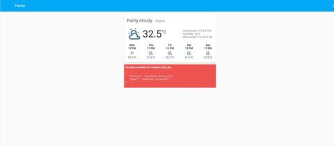

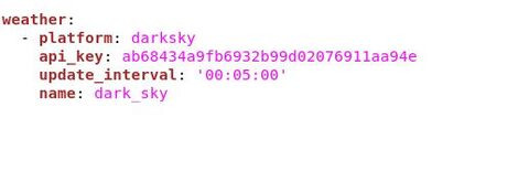

vampire17
freelanced #11909 üzenetére
Itt nezz szet:
https://www.home-assistant.io/cookbook/
Pl ez pont a darksky API-hoz pelda. Te helyettesitheted a virtualis kapcsoloval a lampat: [link]

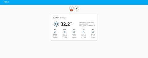

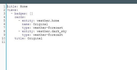

freelanced
vampire17 #11906 üzenetére
Köszönöm!
Amúgy akkora hülye elnézés miatt szenvedtem órákat
Csináltam egy másik Docker containert viszont te ügye automatikus újraindításra raktad amit csináltál nekem így ma az indult el a másik helyett, ezért hiába szerkeszgettem a .yaml-t nem a megfelelőt szerkesztettem
