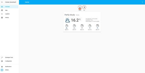

freelanced
vampire17 #11849 üzenetére
Köszönöm nektek!
Ha hazaesek este majd ránézek újra, az a baj a neten sok a forrás de jó része inkább Ubuntura vonatkozik ahogy láttam.
Magát a HA-t hogy tudom majd indítani?
Remélem ma jobban megy majd.
A probléma még az volt, hogy nem voltam a sudoers listán és társai, bár ezen elvileg átrágtam magam.
Némelyik videóban látom, hogy kidobja az ilyen listákat egy szöveges dokumentum szerű módban, úgy picit átláthatóbb. Ez a MAC sajátja vagy hogy van ez?
A "SET UP THE REPOSITORY" rész nekem nem kell csak konkrétan innen:
"INSTALL DOCKER ENGINE - COMMUNITY
Note: This procedure works for Debian on x86_64 / amd64, Debian ARM, or Raspbian.Update the apt package index."..........

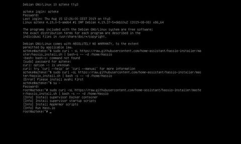

wroadd
freelanced #11843 üzenetére
Annyit ne szenvedj vele, ezt indítsd el:
sudo curl -sL https://raw.githubusercontent.com/home-assistant/hassio-installer/master/hassio_install.sh | bash -s -- -d /home/Hassio>
hivatalos repo

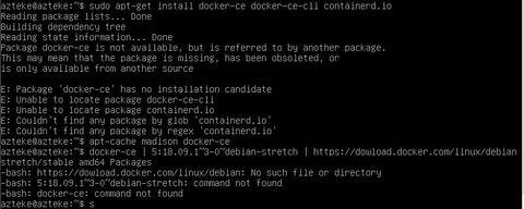

wroadd
freelanced #11838 üzenetére
nem találja a repository-ban a docker-ce-t. Nyilván utána nem ment.
először hozzá kell adni a docker PPA kulcsát a repository listához:curl -fsSL https://download.docker.com/linux/debian/gpg | sudo apt-key add -
Ez megvolt? Mert ott van elírva a dolog és ezért nem lesz jó további. -

Persze, typo (elírtad az url-t).
Ilyen van -> https://download.docker.com/
Ilyen meg nincs -> https://dowload.docker.com/

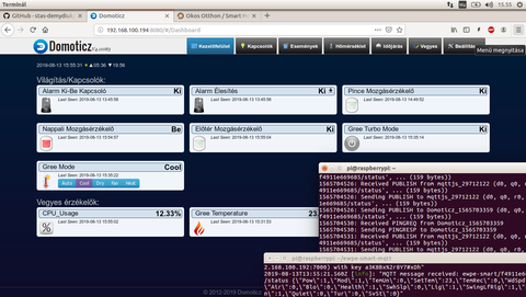

gabro0 #11825 üzenetére
Ezt paintben rajzoltam, illetve illesztettem össze a neten vadászott alapokból. Domoticz esetében fel kell tölteni az alaprajzok mappába és utána a webuiban az alaprajzok menüben tudod rárakni az érzékelőket a rajzra. Nem nagy ördöngősség, csak már régen volt nálam domoticz, nem biztos, hogy mindent jól mondok, a többiek majd segítenek
