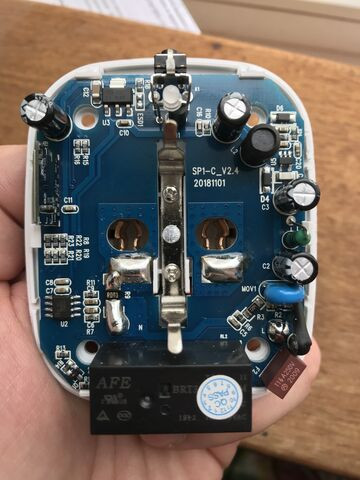

nekem van shp2-es 7 darab ebből egy a fi relét levágja kapcsoláskor
... bár ugye szétszedtem és forrasztottam és lehet valami bent az összerakáskor nem jól érintkezik

Több mint fél éve használok 7 db-ot, némelyiket igencsak rideg körülmények között (szabadtérben, esőnek nem, de mínuszoknak kitéve), jellemzően 10A körüli max értékkel, és kifogástalan mind. Nem kell a FUD, mint kínai eszközben előfordulnak hibásak (pl. a Sonoff esetén is rengeteg) a BW még kimondottan jónak számít.
LouiS22
sambenez
#10648
Én sem vagyok szakértő, de amikor szétszedtem, azért elkezdtem izzadni rendesen, hogy milyen gányul van forrasztva, meg mennyire minimál az egész. Nyilván nem azt várom én sem, hogy másfél kilós levélnehezék legyen, de ennél egy fokkal jobb minőségre számítottam. Meg mondjuk nem arra, hogy 3 hónap után elfüstöl. Értem én ,hogy olcsó és ezért mázsaszám rendeli a magyar... Nekem is csak próba volt, hogy megnézzem, mit tud. Hát köszönöm, nekem elég is volt. Szóval erre én nem tennék 13 Amperes cuccot, egy 0,1 A töltőfejtől elhalálzott

A Blitzwolfot felejtsd el, vagy ha nem hiszel nekem, szedd szét és nézz bele. Nekem a hétvégén füstölt el egy, pedig mindösszesen egy USB-s töltőfej volt benne...
A Shellys Dimitar is megírta anno: rengeteg kínai cuccot átnéztek, mielőtt nekifogtak a saját megoldásuknak. Nincs időm visszakeresni a posztot, de mielőtt jön az, hogy persze, a saját cuccát akarta tolni, nem erről szól az írás.
