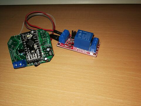

) nyomógomb van TEM modul család, elég kocka forma, de egyrészt nem akartuk túl deisgnolni, meg volt már Honda Jazzünk is, inkább a praktikum volt a lényeg mindig

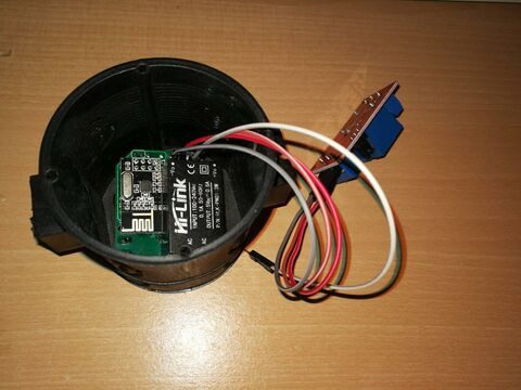

Lényeg, hogy mindenhova mélyített 65-ös dobozt raktam, így 6cm mélységig lehet pakolászni, így majd minden konnektort utólag fel tudok okosítani egy mysensors-os relé modullal:
Ez még csak prototipus, rövidebb vezetékkel, és kisebb relével pl. ssr-el befér minden a mélyített 65-ös dobozba:

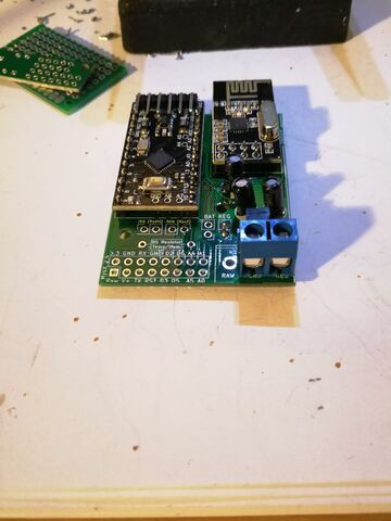

A NYÁK-ot az openhardware.io oldalon lehet megtalálni, kínaiak legyártják, elküldik. ezen kívül egy nrf24 2.4GHz-es rádió modul, meg egy Hi-link 230V -> 5V kocka, pár kondi, meg egy 5V->3.3V regulator a rádió modul számára, egy bizti, ja meg az arduino pro mini. (de a srác rakott helyet egy dallas temp sensornak is, meg hőre kioldó biztinek, varistornak is van helye a NYÁK-on)
Sajna leforrasztottam három egységet is, mire kiderült, hogy fordítva kell a feszültség regulátort beforrasztani, de amíg kiderült, addig megcsináltam 4 lámpát az openhardware.io másik népszerű lapjával, a newbie pcb-vel:
Ezen az arduino pro-mininek is nagyobb a forrasz helye, béna amatőrként se volt gond normális pákával a beforrasztás.

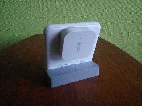

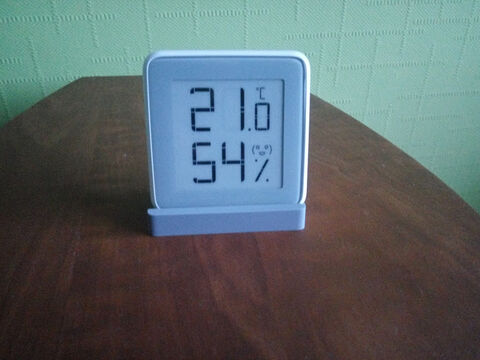

Egyébként Xiaomi amit a saját neve alatt ad az is ClearGrass
Eredeti honlap -
Janaboy #9377 üzenetére
A régebbi az LCD-s megy Domoticzzal több féle képen is

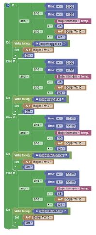

Aki Domoticzot használ Blocklyval írja már le legyen kedves, hogy működik-e neki a többfeltételes szkript (else if). Akármit csinálok nem akarja lefuttatni őket. Újratelepítés után az első if utáno do-t még megcsinálta, de a következő else if-ben rögzített kikapcsolást már nem.
Egyébként olyat csinál a Blockly, hogy ha átírom a szkriptet, akkor ha rányomok a save-re, elmenti a szkriptet ugyanazon a néven de mögé ír egy számot és a régi szkript is ott marad, míg ki nem törlöm. Nem valami jogosultsági problémája lehet? Lehet nem tudja futtatni a szkriptet, mert nincs jogosultsága hozzá?
Hol vannak fizikailag ezek a Blockly szkriptek, megnézném a jogosultsági táblájukat, de Script mappában nincsenek. -

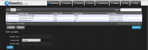

Domoticzban lehet kitenni kezelőfelületre olyan vezérlőt, amivel a felhszanálói változóban lévő értéket módosítom fel/le? Ha igen, hogyan?

Létezik olyan relémodul, amit kapcsoló vagy konnektor mögé be lehet építeni? Pl mint a Fibaro Switch 2, csak barátságosabb áron. -

zambozoli #9313 üzenetére
Settings/User Variables [Current value] Last update , ha erre gondolsz
zambozoli
Domoticzban hol tudom megnézni, hogy átíródik e a felhasználói változó?
