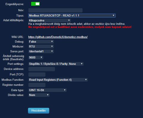

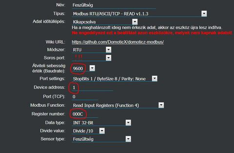

Szia !
A szükséges dependanciák ugye megvannak? [link]Amennyiben igen, próbáld meg ezt:
A 'Data Type-ot' lehet, hogy próbálgatni kell UINT32bit, FLOAT32bit
Ebből a regiszterből a hálózati feszültséget kellene megkapni. -

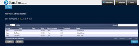

A baj az hogy egyikkel sem lehet baj
Az infóban 100% wifi jelet mutat (2m-re van tőle egy repeater, arra csatlakozik), a feszültséggel sem lehet gond, de holnap rámérek. Valami nem gömbölyű... Átállítom a logot részletes debugra, majd holnap ránézek úgyis lesz egy kis időm játszani. -
mit kéne látni? napnyugta olyan 15:50 körül van, te meg 21 órás logokat nyomsz ide.
amúgy ott is gond van a netkapcsolattal.
lehet nem is kéne a domoticzcal vacakolni, hanem a tasmota timerét használni. (fontos a latitude és longitude paraméterekkel a helyzetedhez állítani, hogy jól tudja a napkelte napnyugta időket) -
nimfas
Valamiért a kandelláber világítás kikapcsol. A consol fileból láttok valamit? Be van állítva hogy hétköznap naplemente után 20 perccel kapcsoljon fel, este 22-kor le. Mégis sötét volt mikor hazajöttem, felkapcsoltam de megint sötét van. Sonoff tasmota az eszköz.

krisztián28
Köszönöm a segítséget!
Az általad linkelt oldalt ismerem, néztem már, csak nem egészen értem...
A hardver fülön felveszem a modbus lehetőséget.
Utána még scriptet is kell írnom, hogy működjön???Egyébként azért lenne jobb modbus kommunikációval megoldani mert így sokkal több értéket ki lehetne olvastatni pl,: feszültség (V), áramerősség (A), aktuális fogyasztás (W), mérőállás, stb...

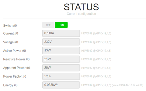

szerintem a fázisszög is közrejátszik, így nem egyszerű skaláris összeadás, hanem vektoros, így:
supercharley
Nem vagyok elektronikai szakember, ezért kérdezem, hogy szerintetek a lenti kép nem tartalmaz hibát?
A kép egy Blitzwolf BW-SHP2 fogyasztásmérős okos dugalj ESPURNA firmware-jéből származik, és éppen egy LED izzó fogyasztását méri!
Az "Active Power", a "Reactive Power", és az "Apparent Power" körül nincsenek gondok? Én úgy gondolom hogy az alábbi képletnek kellene érvényesülni: "Apparent Power" = "Active Power" + "Reactive Power"
Azonban ez a matek nem jön ki a lenti ábrán! -

krisztián28
Valakinek sikerült már modbus (RS485) kommunikációval kiolvasni adatot fogyasztásmérő eszközből és ezt kiíratni mondjuk Domoticz-al?
Van egy Hiking DDS238-2 ZN/S fogyasztásmérőm és ezt szeretném valahogy Domoticz alatt kiolvastatni.
Van hozzá egy USB - RS485 adapterem.
A Domoticz fórum oldalán pedig találtam egy plugint amivel elvileg megoldható lenne, de nem tudom merre induljak... Nem világos nekem ez az RS485 kommunikáció.Köszi előre is!

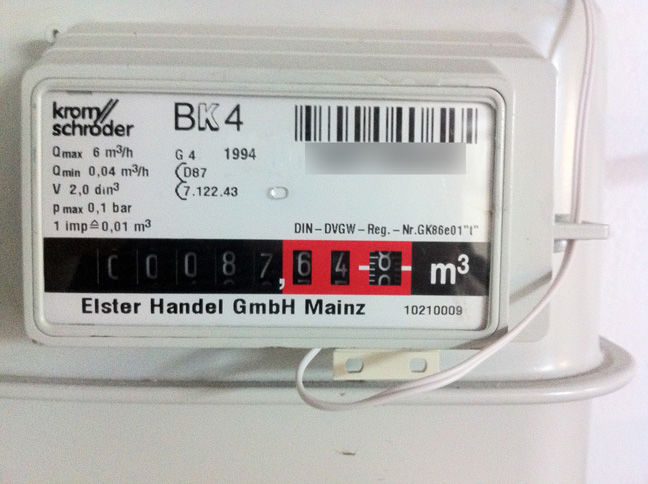

Szerintem ha a tartalmat figyeled akkor az infrakapunak elég pl. percenként bekapcsolnia egy pár ms-ra. Ha kétszer v. többször takarást érzékel akkor valami van benne.
Vagy a bedobóhoz egy hosszabb karú, görgős mikrokapcsoló (pl. egy döglött kazettás magnóból) Az elég finoman kapcsol.

Akár működhet is. (Nálam Működik) Ellenőrizd le. Reed "legnagyobb beruházás" + egy 1,5V-os elem meg egy LED némi dróttal és készíts egy impulzusvadász kézikészüléket. Ha találsz jelet a reed később felhasználható,
ha nem akkor max lesz egy vezetékes ajtónyitás érzékelőd későbbi felhasználásra. Arra figyelj, hogy az Itron alapból valószínűleg 0.1m3/h-ás. Vagy sokáig vársz az impulzusra, vagy feltekered a fűtést és "megpörgeted" az órát... Jó keresgélést

MaCS_70
#7540
marmint azzal a magneses modszerrel, mint amit ojb irt?
Az oram leirasaban ez szerepel:
• Intelligens számlálómű technológiával
kiegészíthető (Absolut-ENCODER,
rádiócsatlakozás, Chekker rendszerValamint az oran szerepel az emlegetett 1 imp = 0,01(0,1) m3
Kis kiegeszites. Ma folhivtam a Tigaz-t, hogy mi az allaspontjuk az ugyben. Nyilvan az ugyfelszolgalaton, teljes ledobbenes, soha nem hallotak meg ilyenrol...
Viszont, nem hajtottak el elbol, hanem megigertek, hogy rakerdeznek a muszakiaknal, hogy lehetseges-e ennek a kivitelezese, retorzio nelkul

Nekem BK-G4Mes gazora van, egy srac igy csinálta meg:
[link]Vmi magneses mozgast nez, de ahogy latom a 6osnal van a kis tukorlap vagy mi, nemtom melyik lenne a legjobb megoldas.

Az RF adóban található reed-del egyszerűen párhuzamosan kapcsoltam a kicsit és azt oda tudom tenni (és be tudom állítani a pozícióját) az órában arra a helyre, ahol a dobkerék kiadja az impulzust. Nekem picit játszanom kellett a pozícióval, hogy ne 'pörögjön' a jelfogó.
(jelfogó pörgés: több egymás utáni esetleges impulzus mire stabilizálódik a be vagy kikapcsolt állapot)
A 7475 hsz. képen látszik a méretbeli eltérés a két eszköz között.
Természetesen az RF egységből ki lehet barkácsolni a reedet és akkor nem kell külön eszköz, de így talán egyszerűbb és védettebb, mint a bontott üvegcső. -

Már feldolgozási, kiértékelési, hibakeresési fázisban van a projekt. Jönnek szépen az impulzusok, csak ki kell választani, hogy mi a legkedvezőbb , legpontosabb és leg-hibatűrőbb feldolgozási metódus. Figyelembe kell venni, hogy ez a jel VVLF(KAF) is lehet pl. abban az esetben amikor csak őrlángon üzemelnek a konvektorok ill. egészen más jellemzői vannak, akkor, ha megemelkedik a fogyasztás. Az még engem is meglepett, hogy a 433-as feldolgozás eddig a legpontosabb. Az első kettő tegnap este óta megy. A harmadikat most indítottam. A valós mérőállás egyébként:5758.2m3
Ahogy már jeleztem az anyagigény:
1db reed (ami befér az órában kialakított helyre) pl:[link]
1db 433 vagy 868MHZ ajtónyitás érzékelő pl:[link] -

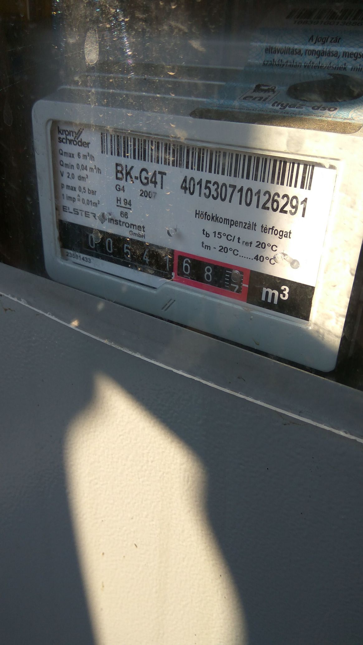

nekem BK-G4T órám van 6-oson tükörrel... Úgy látom ez is ad impulzus jelet
szóval mellérakok egy xiaomi érzékelőt s ki fog derülni mit tud róla "mondani"Amúgy ajtónál a zárást és a nyitást is jelenti az app, hogy ebből mit tudok kinyerni domoticzbe azt majd meg kell néznem... Viszont párnapja nem elérhető a domoticz rpim ... nem tudom miért szóval lehet két ünnep között fogok játszani vele
