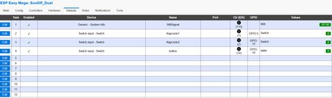

Az egyes kapcsolóimat sikerült felvennem domoticzba, De az egyetlen dupla vezeték nélkülivel nem boldogulok. A 4.9700 domo nem is látja, ha nincs mellé társítva eszköz, a béta pedig csak az egyik gombját tanulja meg.
Van valakinek ötlete?És közbe magától, mert elengedtem a kérdést beindult a kodi értesítés és vezérlés. Szeretném ezt megérteni, de tartok tőle sose fogom.

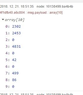

ojb
vampire17 #7782 üzenetére

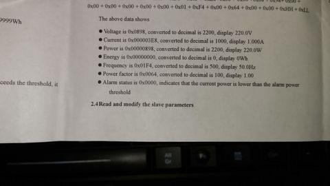

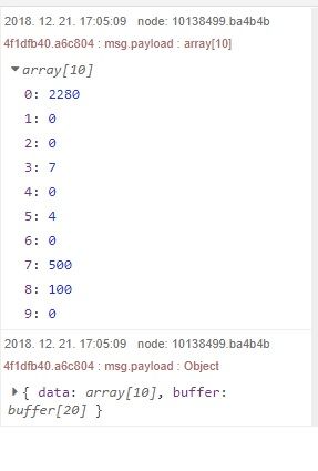

Ezek valószínű dword értékek. int 32bit -> 2x16 bit hexaMost a 3-as regiszterben van 0007. A leírás szerint ez 0.7W-nak felel meg.
Mivel ebbe a regiszterbe max 16x16x16x16=65536 max érték írható, ez így ~6.5KW , ami még kevés a méréstartományhoz. (230Vx100A=23KW) Így elé teszik a 4-es regisztert is, amibe szintén beírható egy ekkora szám. A két regiszter értékének szorzata adja a max értéket, ami már elég nagy szám...
Ugyan ez a helyzet az áramokkal is. a 100A=100000mA nem fér el egy regiszterben. A tárolt energiáról már nem is beszélve...nx10 000Wh
Valószínű a NR már elvégzi a szükséges hex2dec konverziót és decimálisan jeleníti meg az értékeket.
( A feszültséget is dec írja ki) Tegyél rá 16W-nál nagyobb fogyasztót és kiderül...
Jó esetben elég az 1; 3; 5; regiszterek értékét olvasni int32bit-tel. -

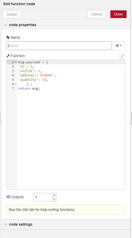

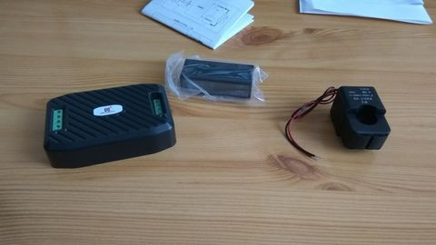

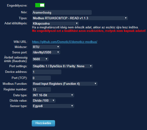

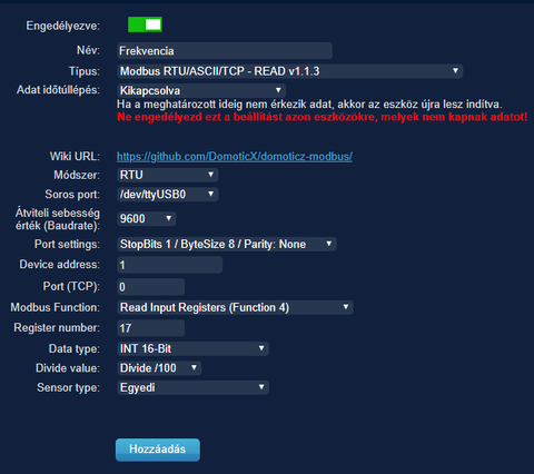

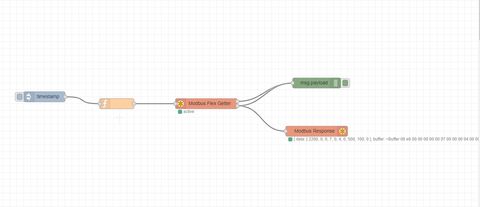

vampire17
Mit gondoltok? Lehetnek az adatok helyesek??
Node Red:
A Function:
Eredmeny:

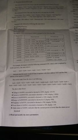

A leiras szerinti:
0x0000 voltage
0x0001 corrent value low 16 bit
0x0002 corrent value high 16 bit
0x0003 power volue low 16 bit
0x0004 power volue high 16 bit
0x0005 energy value low 16 bit
0x0006 evergy value high 16 bit
0x0007 fequency value
0x0008 power factor value
0x0009 alarm statusAnnyi megjegyzes, hogy most sajat magat merem, tehat a csipteto a sajat fazisara van teve, gondolom ezert alacsonyak az ertekek.
A 0x0000 es a 0x0007 ertek marad akkor is, ha leveszem a csiptetot. (Gondolom ezt a betapbol veszi, nem a csiptetorol)
Ha a 0x0000 es a 0x0007 erteket osztom 10-el, akkor az mar eleg pontos erteke a halozati feszkonak es a frekinek.... ezert gondolom, h a tobbi is jo lehet...
Jol sejtem h ez mar eredmeny??
Vagy valami meg gaz?

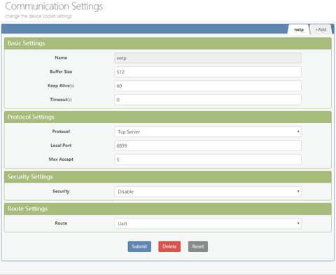

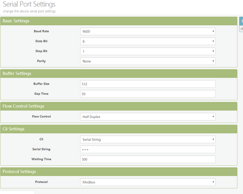

Keszitettem par kepet:
Igy nezne ki a Wifi-RS485 konverter beallitasa:
Itt a baud rate, etc beallitasa:
Itt a leiras a kiolvasashoz:

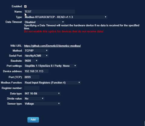

Itt pedig a Domoticz:
Ugye a kerdes, hogy milyen registert irjak? Probalkoztam mar parral, de erteket meg nem sikerult kiolvasnom....(konkretan meg kapcsolodnom sem sikerult....)

Az RS485 - Wifi konverternel valami nem kerek... Nem talalom, pl azt hogy hol tudom beallitani, hogy TCP modbust hasznaljon, pedig elvileg tudja....
A Domoticz azt irja, nem tud kapcsolodni hozza, elv most TCP SERVER modban van.... az is fura, hogy a cucc beallitasanal minden "Serial" sehol nincs egy RS485 felirat sem... Viszont a kulso cimkezes szerint RS485....

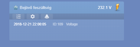

Nagyon szívesen. Megtisztelő, ha tudok segíteni...1. Próbáld meg Meter Offset-nek beírni a villanyóra pillanatnyi állását. Ehhez az értékhez hozzáadódik a 0-ás regiszter értéke, így meg kellene jelennie a Domoticz-ban is a valós adatnak.
2. A publikus regiszterek között nem láttam írhatót csak az eszköz címnek ill. a port sebességnek. Lehet,hogy lehet, de titkolják( Van ott még néhány 'reserved' regiszter, csak nem ismert a szintaktikája )
krisztián28
Szia Ojb!
Köszönöm szépen, hogy segítettél. Csak mostanság volt időm, hogy kipróbáljam amit javasoltál.
Jelentem tökéletesen működik a ketyereLeírom a beállításokat, hátha egyszer valakinek segítségül szolgálnak:
- Tehát az eszköz egy HIKING DDS238-2ZN fogyasztásmérő.
- A kommunikáció RS485 protokollon történik.
- Domoticz alá a plugin innen letölthető, telepíthető.
- Pluginban az alábbi beállításokkal lehet értékeket kiolvasni az eszközből:
Feszültség:
Áramerősség:
Frekvencia:
Aktuális fogyasztás:
Havi fogyasztás ( a fogyasztásmérőn van egy gomb amit ha hosszan megnyomunk akkor nullázhatjuk ezt az értéket):
Összes fogyasztás:Esetlegesen felmerült még két kérdésem:

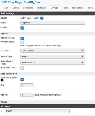

Igy müködik, de a belsö pinekre kivezetett kapcsolok nem! button1 és button2. Elvileg GPIO0 és GPIO1. És sajna arra is nagy szükségem lenne...

Na tegnap kicsit belemélyedtem a node-red lelki világába, és sikerült megoldanom az első dologot amit akartam. 433-as kapcsolo kapcsol egy sonoffot
A következö megoldandó egy másik sonoff lenne, de ezt több forrásbol is szeretném kapcsolni. A saját gombjával, és két 433-asal is. maga a kapcsolás nem lenne gond, viszont a következö képpen szeretném:
Két helyről kellene kapcsolni mint egy alternativ kapcsolás. Az egyik maga gomb sonoffon, a másik 433-as. Eddig nem gáz. viszont a másik 433-asal (táviriányitó) ugy akarom kapcsolni hogy csak 3 percig legyen felkapcsolva, és csak akkor kapcsoljon fel ha épp le van kapcsolva. Azt ugyanis sikerült megoldjam hogy felkapcsol, majd 3 perc mulva le, csak az a baj, hogyha másik forrásból már fel volt kapcsova akkor pont forditva megy, tehát lekapcsol, majd 3 perc mulva fel. Tehát kellene az állapotát figyelni valahogy és attól függöen felkapcsolni vagy "nem csinálni semmit". Erre nincs ötletem.A másik problémám továbbra is a sonoff dual. egyszerüen nem tudom megoldani tasmotával, hogy a gombok állandó kapcsolók legyenek ne pillanat. Itt meg itt irtam.
Feltettem rá az espeasy-t is, de ott meg fingom nincs hogy hogyan kellene devicest konfigolni hogy müködjön. Se a gombokat, sem a relét nem sikerült szóra birnom. -
