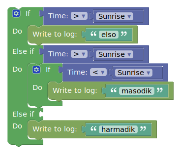

Helyes volt az az if, csak a Domoticz Blocky megvalósítása valóban nem kezeli a beágyazott feltételt...
Egyszerű teszt két hibát is bemutatva:
Ha jól működne, nappal csak annyit írhatna ki, h "elso"
Ezzel szemben azt írja a logba, h "elso" és "masodik", ami azt jelenti, h
- hibás már az elem jelölése is, mert nem "else if"-ként működik, különben (mivel az első feltétel már teljesült) a második ágba bele sem juthatna! Szóval ez valójában nem "else if", hanem csak egy további "if"
- a beágyazott feltétel nem működik, különben ha kiértékelné az nem teljesülne, hiszen ebben a példában az ellentétes az előtte lévővel. -

Pont, hogy te rontottad el és ezt megmagyarázta sambenez is. Nem jól írtad meg a programot. Második próbálkozásra jó lett és ha megnézed a kettő közötti különbséget, tisztán látszik, hogy egy if-en belül még egy if volt, csak nem helyesen.
supercharley
sambenez #6737 üzenetére
Hát igen, ez az egyetlen magyarázat, vagyis hogy nem enged meg egymásba ágyazott feltételeket. Ez azért elég gáz! Én most használtam először Blocklyt, de elsőre úgy tűnt hogy nem enged olyan kódot összerakni amely strutúrálisan szerinte nem illik össze. Az egymásba ágyazott feltételeket mégis hagyja létrehozni, csak nem megfelelően hajtódik végre. Ez most csak erre a Domoticzban lévő Blocklyra igaz vagy mindre?
Lehet hogy inkább nem Blocklyt kéne használni hanem pl. Pythont? -
sambenez
supercharley #6735 üzenetére
Azért nem ment mert a do után nem tehetsz újabb if-et. Ezért azt figyelmen kívül hagyja. A do után az következik mit csináljon ha teljesül az if, mivel az teljesül végrehajtja az első utasítást amit talál.
Ezt úgy kell megoldani ahogy másodjára csináltad, and-ek és or-ok használatával. -

No, csak sikerült megoldani, de továbbra sem értem hogy mi volt a probléma, és hálás lennék ha valaki választ tudna rá adni!
Szóval, attól lett jó hogy összevontam a feltételeket, így nincs benne egymásba ágyazott feltétel.
Miért nem volt jó a script egymásba ágyazott feltétellel?
Íme a jól működő scriptek: -

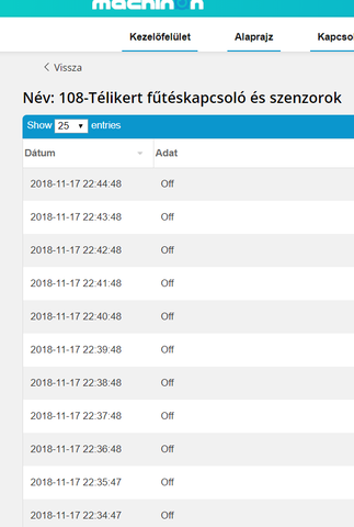

Kérem hogy segítsetek, mert már ki fogom tépni a hajamat! Domoticz-ban Blockly-val készítettem 2 felhasználói szkriptet. Szerintem teljesen egyértelmű hogy jól kellene működnie, valamiért mégsem megy jól. Arról van szó, hogy a télikertben kellene vészfűtést(hősugárzóval) kapcsolni. A hőmérséklet mérést, és a kapcsolást egy SONOFF TH16 végzi, ESPurna 1.13.3 fw van rajta. Most próbaképp azt állítottam be hogy 17C alatt kapcsoljon be a fűtés, valamint 17C, vagy 17C fölött kapcsoljon ki. A ki- és bekapcsolás tényéről pushbullet értesítést is akarok kapni. Természetesen az értesítés csak a ki- és bekapcsoláskor akarom megkapni! Most az történik, hogy pl. a kikapcsolásról folyamatosan küldi az értesítéseket amíg 17C, vagy fölötte van a hőmérséklet. A bekapcsolásnál ugyan ez van, holott nem történik állapotváltozás az eszköz bekapcsoltságában! Egyszerűen nem értem, lassan belevágom a baltát!
A két event itt van:
TÉLIKERT FŰTÉS BE:Szerintetek?

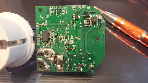

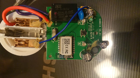

Tavaly szeptemberben vettem 3db Alawiese SOW016 Wifis konnektort. Az első karácsonyt szépen végigdolgozták, igaz az órájuk -17 órával el van állítva (tuti kíni szerver).
Egész évben nem mentek. Most hogy jönnek az ünnepek és megint kellettek volna 3db-ból 2-t nem tudok felcsatolni a szoftver alá.Ha be is jelentkezik a Housmart appba, akkor egy aa-bb-00-11-22-33 MAC címmel teszi, ami nem a hardver tényleges címe.
Addig eljut a készülék, hogy a wifire felcsatlakozik, mert a routerben látom, hogy ott van felcsatlakozva.Van esély valami módon meghekkelni, hogy megint jók legyenek, esetleg más fw-t feltenni.
Itt a hardver a képeken. RS232 port pontjai mintha meg lennének. -

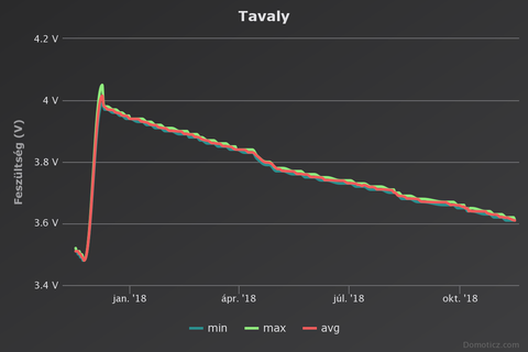

Számításaim szerint pl 2 db 1.5V-os elemmel akár 40-50 napig kihúzza az ESP-03 modul (feszátalakító nélkül!), amit most tesztelek, napi 1-2 használattal LightSleep módban! (The Button)
Van olyan is, aki deep-sleep módban akár több hónapot is ki tud hozni belőle, beállítás kérdése az egész, minél ritkábban kell felkelteni, minél rövidebb időre, annál tovább húzza.Tipp: a kész zigbee-s szenzorok keveset fogyasztanak, bár kell hozzájuk gateway is.
