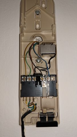

Egyáltalán nem értek a kaputelefonokhoz és lehet, hogy hülyeség, de azzal próbálkoznék, hogy szimulálnám a nyitást:
Leveszem a kagylót - ki kell mérni hogy ilenkor a kapcsoló zár, vagy bont, és ennek megfelelően bekötni egy relét. Utána egy másik relével szimulálnám a nyitás gombot. Amelyik relé bont ott sorba kell kötni a relé érintkezőit, amelyik zár ott meg párhuzamosan. Feltételezem lehet elgánsabban is, de szerintem ez működhet. -

Arra gondolok, hogy adott a haz regi, szerintem analog kaputelefon rendszere, semmi szamkod, semmi extra. Megnyomod az utcan a lakashoz tartozo gombot az felcsonget, aztan beszelsz majd ha akarod nyitod a lepcsohaz ajtajat. Nah es en ezt szeretnem hogy kulcs nelkul nyithassam a lepcsohaz ajtajat. Ertelem szeruen csak a lakasban levo belterivel tudok szorakozni, illetve csak ahoz ferek hozza.

Nem pontosan értem a kérdést, de ahogy értem, arra válaszolok.
Ha telefonról sonoffal akarod nyitni a mágneszárat, akkor a kapcsolóval párhuzamosan kötsz egy sonoffot.
Írod, hogy korábban már érdeklődtél, azt nem olvastam, ezért csak ötletelek:
Jelenleg egy Codefon kaputelefon központi panel 30-40eFt, ami tud "bilétával" is beléptetést. Más kérdés, hogy kétszázért szerelik be, ha mesterrel csináltatod. Ilyen "bilétás" beléptetés arduinoval is megoldható. -

Sziasztok eljött az idő, hogy beépítsem a xiaomi fali kapcsolót. Előre leszögezem, hogy nem vagyok egy ügyes kezű barkácsgyerek, de megbirkóztam vele, biztos sikerülhetett volna szebben is.
Ilyen dupla kapcsolóval indultam neki. A Felső kapcsolja a nappali világítását kapcsolja az alsó pedig egy mini szobáét a nappali túlsó végén ahol, amúgy nincs kapcsoló a lámpához. Ezért is építettem be. A mini szobába megy egy vezeték nélküli kapcsoló.
A fali dobozt amazonról rendeltem [link] biztos lehet ezt is Kínából vagy bárhonnan. Nekem ez bevált tökéletes volt a méret, igaz az egyik oldalt a csavar menet kisebb volt ezért a csavart kisebbre kellett cserélnem.
A dupla kapcsoló miatt az alsó részt egy méretre vágott négyzet alakú kötődoboz tetejéből faragtam ki, majd erre gipszeltem rá.
És a végeredmény. Maga a gipszelés sikerülhetett volna szebben de nincs benne rutinom, illetve az előző lakó vörös falfestéke megszívatott, ami tapéta szerűen vált le a ráfestésemtől, de ettől eltekintve sikernek értékelem a dolgot.
Egyes kapcsolót szerintem fogok még cserélni. Ilyen dupla megoldást pedig még átgondolom. Összességébe nem volt nehéz csak a száradás festés... koszolás macera.
Valamint egy alternatív kapcsolóm volt a nappaliba, azt direktbe kötve, 60as doboztetővel lefedve és erre ragasztva a vezeték nélküli kapcsolót tökéletesen elfedi a doboz helyét
