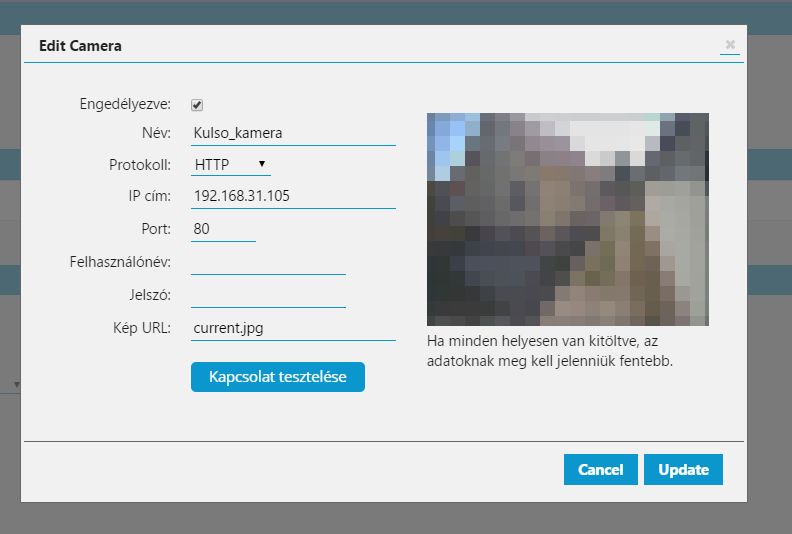

#5836
Magát a kameraképet nem tudod kitenni az alaprajzra, közvetve annyit tud most a Domoticz, hogy a kameráknál hozzá tudod társítani egy mozgásérzékelőhöz, és ekkor ha ráviszed az egeret a hozzárendelt mozgásérzékelőre a felugró ablakban meg fog jelenni egy kameraikon.. A mellé telepíthető Dashticz-al már ki tudod tenni egy mozaikba a kamera képét. Dashticz Példa

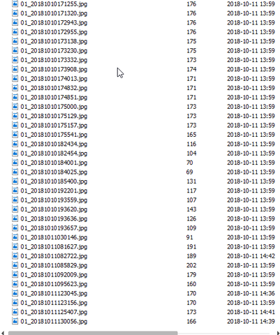

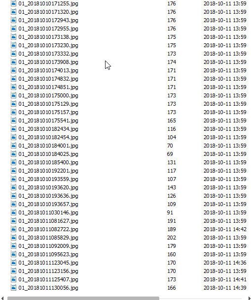

vampire17
Sziasztok. Mivel az IP kameram egyetlen outputja egy email riasztas, screenshotal mellekelve, azt talaltam ki, hogy egy automata scriptel lementem a bejovo levelek mellekleteit egy konyvtarba es ezt a konyvtarat hasznalom "virtualis kamerakent".
Az otletem, hogy a Domoticz figyelne ezt a konyvtarat es ha uj fajl kerul hozzaadasra, akkor general egy riasztast. Illetve az uj kepet megjeleniti az interfeszen is.
Az elmelet megvan, a kepmentes emailbol konyvtarba sem egy nagy cucc, viszont mivel a Domoticzal most ismerkedek , az lenne a kerdesem, hogyan lehet egy ilyen inputot megetetni vele? (ha egyaltalan meglehet...)

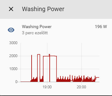

én most éppen a mosógép ellenőrzésén dolgozok, beüzemeltem egy Blitzwolf SHP2-t Tasmotával, és bekötöttem HA-ba. Már csak azt kell megoldani, hogy szóljon, ha véget ért a mosás
(a magas plató az volt, hogy véletlen 95 fokon indítottam el 60 helyett, aztán egy darabig fűtötte a vizet, amint letekertem 60ra, le is esett a fogyasztás)

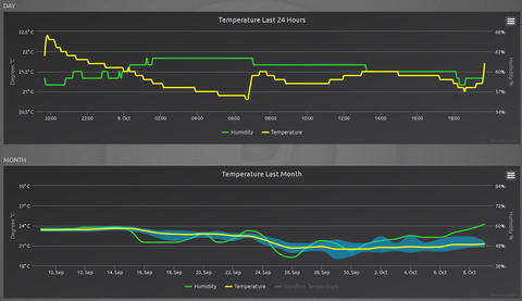

sugarforce
Hétvégén tesztelgettem az érzékelőket. Ha részletesen érdekel diagram szintjén, akkor majd privátban küldök párat, hogy mit mutat a HA.
Amit tapasztaltam nagy vonalakban:
-Teljesen random időközönként jelent, ahogy láttam mindig 0.1 fokos léptékben. Van hogy 40-50 perc, van, hogy 2-3-4-5 percenként, de mindig csak változást az előzőhöz képest. Több hétre visszamenőleg soha nem volt 0.1 foknál nagyobb ugrás. Ezzel párhuzamosan néztem a páratartalom értékeket is és nem volt 6%-os eltérés a jelentések időtartama alatt.
Találkoztam nem kevés olyan változással, amikor 2 jelentés között pár perc idő telt csak el. Példa
-érzékelő 1: 7:32: 22.1 fok / 56.7 % páratartalom | 7:37: 22.0 fok / 56.6 % páratartalom
-érzékelő 2: 8:18: 22.9 fok / 53.9 % páratartalom | 8:19: 22.8 fok / 53.8 % páratartalom
Amúgy rengeteg esetben jelent 5-10 perceken belül, persze van, hogy 40-50 percekig semmi, de nincs is hőfok változás (kontroll hőmérő a xiaomi mellett is ezt mutatja).
Az meg a másik, hogy tegyük fel, nem 0.1 foknál jelez, hanem mondjuk 0.2 vagy 0.3-nál(bár a tapasztalatok nem ezt mutatják), de akár legyen az 0.5. Nem tudom Ti hogy vagytok vele, de én 0.1 fokot baromira nem érzek meg, fél fokot is csak-csak. Ráadásul a fűtés tehetetlensége ennél jóval nagyobb, így nem a xiaomi esetlegesen ritka jelentése fogja a gondot okozni, de ahogy tapasztaltam, csak változásnál jelent hőfokot.
