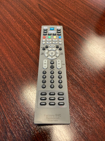

Annyit beszéltetek itt a szervíztávirányítóról az LG TV-k lelkivilágának alaposabb megismerése kapcsán, hogy én is rendeltem az e-bay-ről egy ilyet:
Fura, hogy nincs rajta LG logo, meg semmilyen doksi nem jött vele, de gondolom kínai cuccnál ezen kár meglepődni…
Merre keressem rajta a szervízmenüt? Üzemórára, panelfrissítések számára vagyok alapvetően kíváncsi..,
