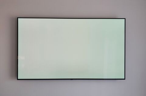

Nekem a C8-om cserepanelján bal oldalt függőlegesen végig megfigyelhető hasonló jelenség, de én megbékéltem vele. Főleg világos, fehér vagy világoskék háttér esetén látszik. Az első panelemnél ez nem volt. Egyből feltűnt, a feleségem is látja, de egyelőre letojom. A panelra úgyis van két év újraindult gari.

Ne haragudj, de én is látom a képen, tehát ez nem olyan, hogy nem mindnkni látja, viszont enyémen nincs és nem láttam olyan OLED-et amin lett volna, 1 LCD-t láttam. De jó lenne egy jobb kép.

Egyik taggal beszéltük, hogy van, aki nem látja. Mivel MM-ben minden TV-n láttam, kivéve 1-2 samu Qleden , meg a srác is mondta, ezért szerintem ez ilyen. Amúgy rendes adasnal is látom. Most majd megnézem, mert lehet túl erős volt az előzőn ez a csík, illetve, mivel követte a képet, ezért lehet mégse volt ott rendben minden. Meglatjuk

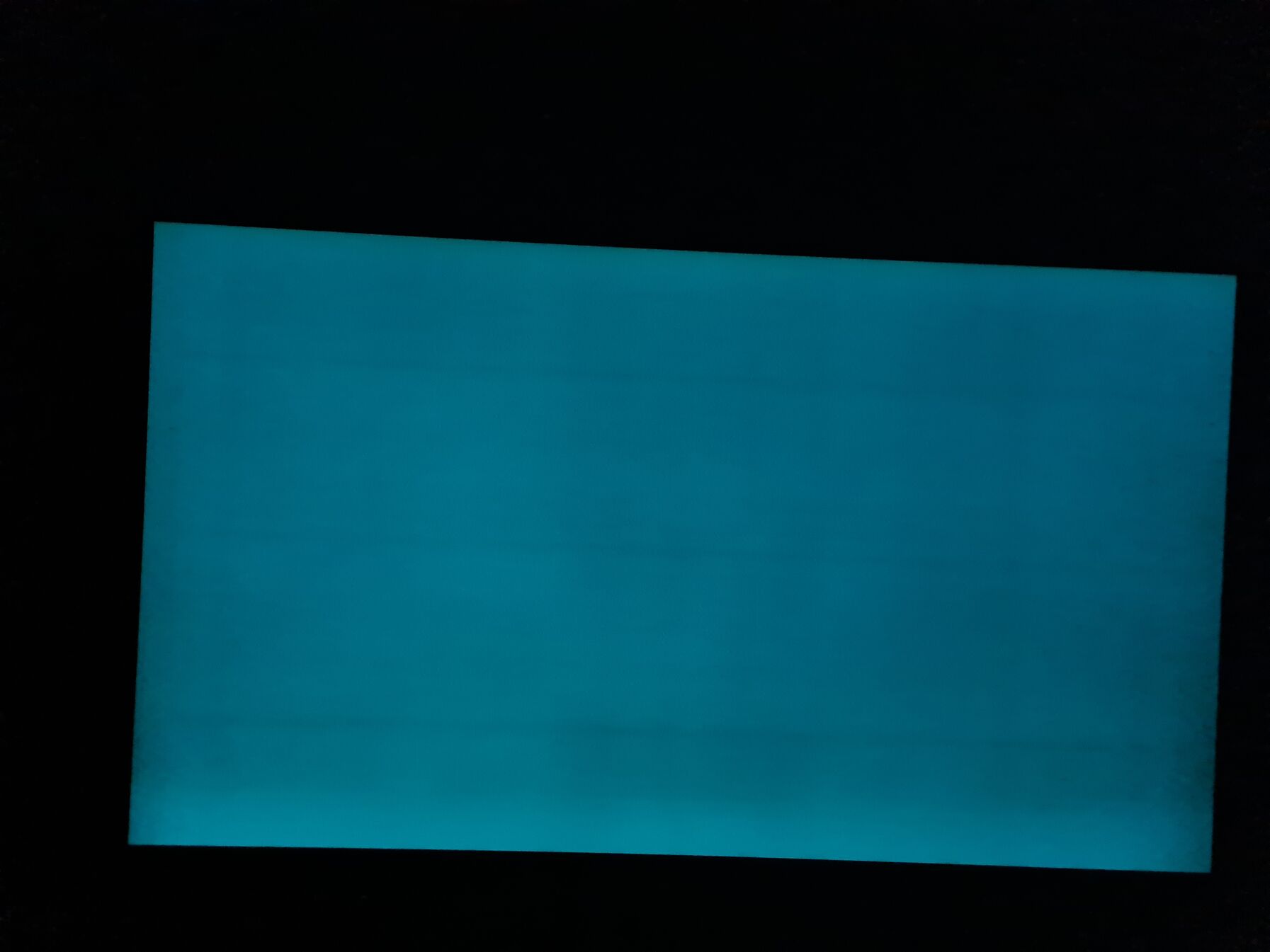

Ezért írtam már az elején, hogy a panel része, de a képből nem tűnik vészesnek, simán el tudom képzelni, hogy erősebb és akkor zavaró. Ha megnézted és a többin is ugyanúgy zavarónak láttad akkor ennyi, felesleges volt a panelcsere.

Bejöttem media marktba, utkozbe esett.. Ugyanúgy itt a csík, nem csak A8, de AG9-en is... Akkor ez ilyen... :/
Update: Lg és samsungokon is látom, ezekszerint a szemem érzékeny.
De. mondjuk a samu Qleden nem nagyon látom, és ugye Sonyban is LG panel van..
Utólag így akkor vicces ez a csere, amit kaptam.

Hát nekem a hozzáállással pont nincs bajom, hiszen szó nélkul kaptam egy vadiúj TV-t.
Semmi műszer, ránézett a képre amit küldtem, ránézett élőben és már cseréltük is, mégcsak meg se nézett bármi beállítást, vagy akármit. Speciel ezt nem bánom, fél évvel újabb TV-m van, újra n5 év garival és egy full homogén panellel (előző is az volt mondjuk), csak a rohadt csíkok... Úgy látszik ezzel meg kell barátkoznom...
Nem vagyok otthon, de majd később megpróbálok csinálni képet. Ezen a képen a régi van még, mostmár ugye az új van fent a falon, de végülis ugyanúgy csíkos... -

Élesebb, jobb képet nem tudsz csinálni? Bár ezen a képen is látszódik de nem nevezném zavarónak. Lehet, hogy szoftveres hiba. A Sony hozzáállását ismerem, volt ilyenbe részem, hiába látta a szerelő is, a műszer nem mutatott hibát és így nincs is.

Szerelőnek küldtem mailen a képeket, ő jött ki, mondván, hogy panelhiba.
Kicsit fura tehát, hogy a sony szakszerviz hoz egy vadiúj TV-t, újraindított 5 év garival, és nincsenek tisztában ezzel a dologgal.
Nekem eddig egyik TV-men sem tűnt fel ilyen, ez az első oledem. Látszódik ilyen amúgy laptopon és a monitoron is, de ott tényleg észrevehetetlen kb, ezen egyből kiszúrom, ha odanezek, mert sokkal erősebb. Tudod mi a fura? Hogyha 21:9 a képarány, akkor a keplevegasnal kezdődik az alsó/felső csík, tehát mindig a kép szélén van, nem a panel szélén... Majd kipróbálom 4:3 keparannyal, hogy az oldalsó csíkok is mennek e a képpel... -

Ilyet láttam LCD-nél, ez a "panel része", úgy is írhatnám, hogy ez nem hiba. Mit mondott a szerelő? Egyébként ilyet OLED-nél még nem láttam.

Adott egy Sony A8 Oled TV ezzel a "panelhibaval" (nagyítás után jobban látszódnak a csíkok a széleken). Sony hozott helyette egy zsír újat, fóliás, januári gyártmány. Most állítottam be rajta mindent, a csíkok pont ugyanúgy ott vannak. Legalább új és újraindult a gari... Van bárkinek ötlete, hogy mi ez? Szériahiba, vagy ez kéne legyen a normális? Esetleg legyártottak nagy mennyiségben szar paneleket, ami az újabbakban (nem tavaly nyári, hanem mondjuk Októbertől gyartottakban) van?
