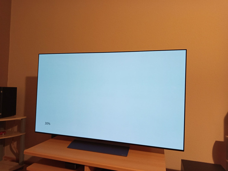

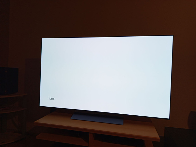

- LG OLED 65 BX - 120Hz, 164cm, 4k - pixelcsík
