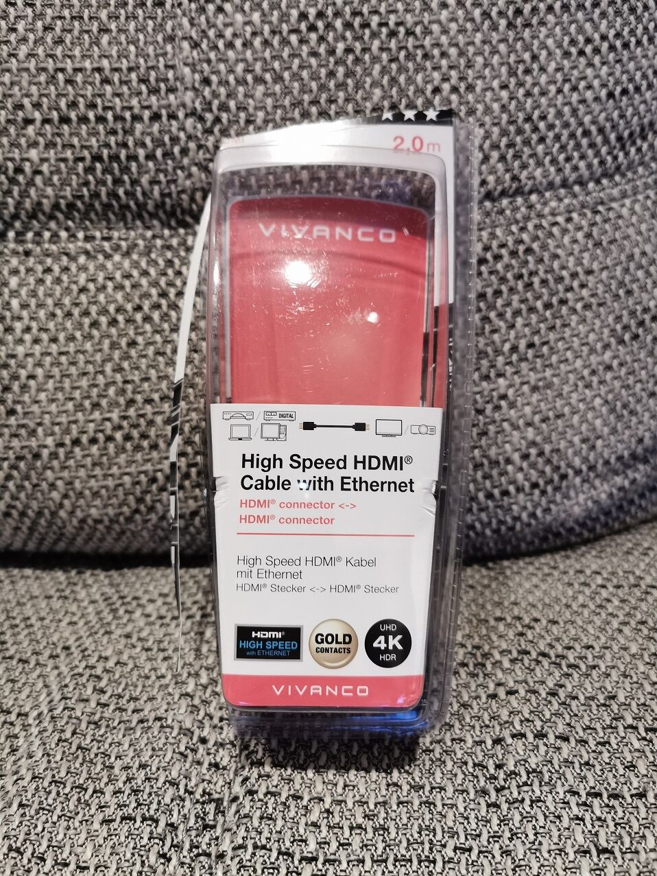

Nos, a normális kábelek nincsenek számozva és ez a lényeg, szóval egy sima 4e ft-os (High Speed with ethernet) kábellel is megy a 4K HDR Dolby Vision, Dolby Atmos, nem kell "überf@szatutikirályatomkábel" hozzá. Ha elmegy a kép akkor próbáld ki az yCbCr 422 vagy 420-val.

Annak bekapcsolva kell lennie, mert különben nem lesz HDR és/vagy Dolby Vision.
A shield pro és a tv-t összekötő HDMI kábelen nem lehet spórolni, különben frankó anomáliák lesznek. A kábelnek biztosan tudnia kell a 4k hdr 60 fps-t, ne csak a doboza tudja.
Ilyet vegyél és akkor nem lesz gondod soha... -
Az normális-e, hogy csatlakoztattam az LG B9-emhez az Nvidia Shield TV Pro-t, csatlakozáskor felajánlotta a bekapcsolását az Ultra HD HDMI Deep Color üzemmódnak, és amint bekapcsoltam, abban a pillanatban elment a kép?
A Shield nem támogatja, vagy a HDMI kábel szar, vagy mi van ilyenkor?
Visszaállítottam, utána megint volt kép rendesen. -
