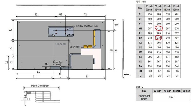

Üdv, lenne pár kérdésem LG G3 77" tulajokhoz.
1. A táblázaton lévő vesa adatok mennyire megfelelnek a valóságnak?
2 .tápkábel fix vagy cserélhető?
3. tápkábel a tv alsó vagy felsö részén van ? ( konnektor elhelyezkedése
miatt kell tudnom) Köszönöm. -

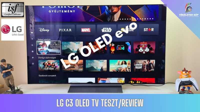

Felkerült a csatornámra az LG C3 tesztje.
A késésért elnézést kérek
