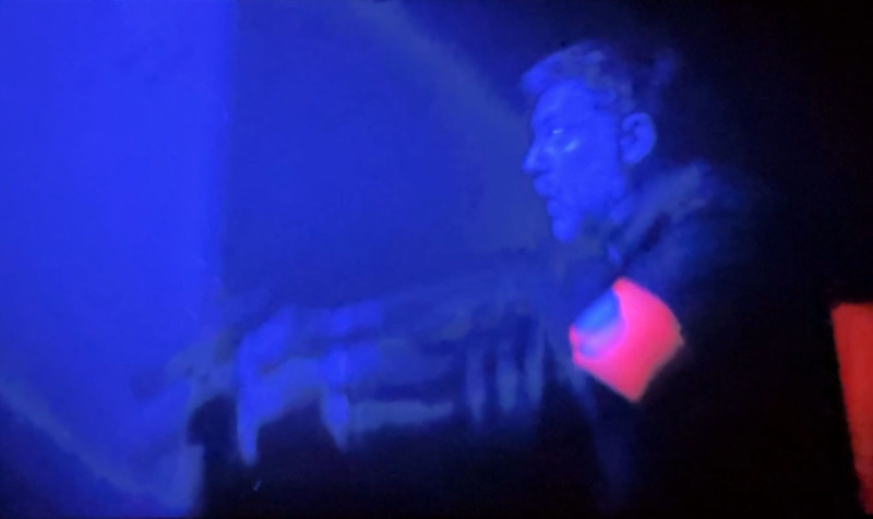

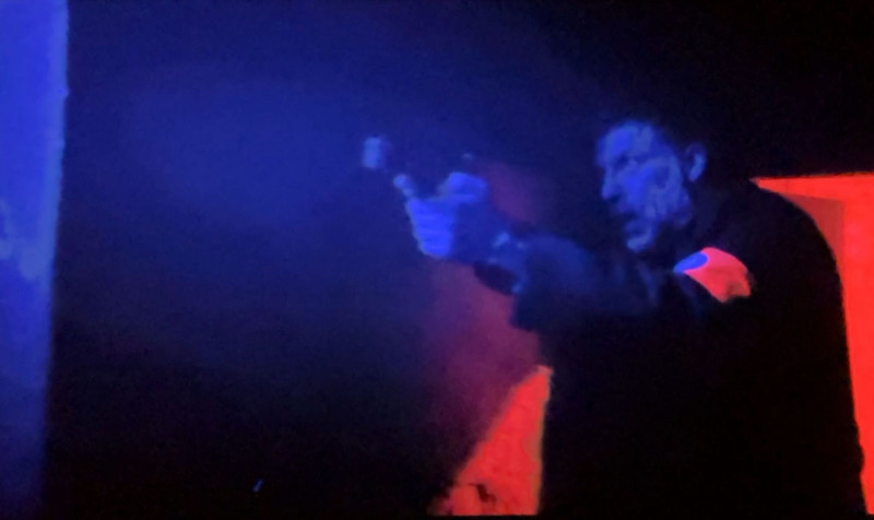

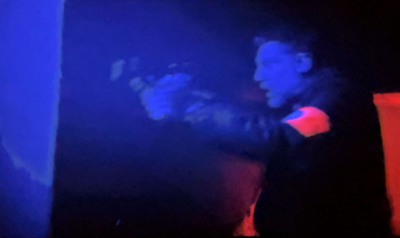

Pár képkockát sikerült rögzítenem, látszik ahogy sötét képterületre bejön a fény, és fehéres-szürke fény cunamiként jelenik meg, 1ó 17p 00pm körül. Ez egy 1080p anyag, 16 GB a mérete. Film elején is láttam párszor, amikor búvárkodnak, és félhomály van.
Az "utazók" c. filmben is láttam néhányszor ezt a jelenséget, az a film megvan 8 éve, az összes eddigi oled tv-men láttam többször, azokon hibátlan volt, most ezeken az új tv-ken, vagy régi tv-n, de cserélt új képernyővel látható néha.
Nem tudom, nem vagyok szakértő, valszeg az összes selejtes panel nálam köt ki.
Hozzáteszem, soha egy tv-m nem teszteltem, nem nézegettem rajta teszt videókat/fotókat, nem bújtam a fórumot, csak filmeztem és élveztem amit nyújt - tavaly őszig. 7 éve megvettem az első oled tv-m LG 55EG910V, 4 éves 1 hónapos korában tönkrement, 4 év garancia volt rá - kuka. Vettem egy LG 55BX-et, 2,5 évesen pixelhibás lett, kapott új panelt, így megismerkedtem ezzel a jelenséggel amiről szó van. 55BX kapott még egy új képernyőt, sokkal jobb lett de látható a hiba. Van egy 42C2-m, azon is látható a jelenség, de nem zavaró igazán, meg azt PC monitornak használom. 55C3-mon is látom néha, mint ahogy a fenti képek mutatják. Haveromnál 55CX-en minden teszt anyagom megnéztem, hibátlan, semmit nem láttam ezekből a képhibákból. -

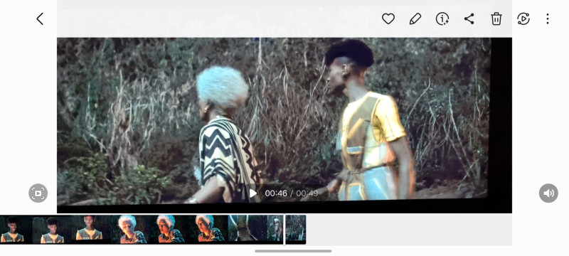

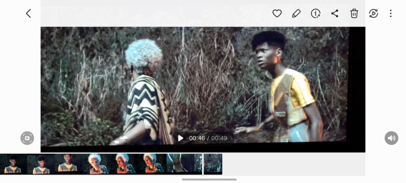

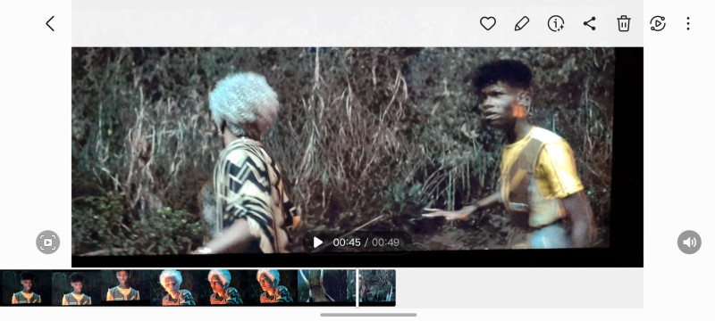

Fekete párduc 2, Disney+, 4k DV imax verzió, 23:30-kor kezdődik mikor a herceg csaj és az anyja a tűz mellett beszélgetnek.
Amikor a fiatal fekete hajú csaj mozog a sötét háttér előtt akkor a fejének/hajanak van egy később mozgó szürke glow, ami mozgás után utoléri. Pause nem látszik mert csak mozgásban látható.
A jelenetben mikor zaj lesz és feluvoktenek az elefántok és mindketten odafutnak a partra, akkor a gyors mozgás közben kifejezetten látszik a fejének a szürke szellem kép utánhúzása.
Próbáltam videót lőni, de a sötét jelenet kihivasos a kamerának, itt egy rossz minőségű kép. Picit látszik a feje mögött jobb oldalon.

Láttam már több tv-n, 42C2, 55C3, 55BX-en képernyő csere után. Pl. 55C3 dobozból kivéve katasztrofális volt, sw frissítést telepítette, és utána klasszisokkal jobb lett, de néha látható, időnként elég zavaróan. Egy friss élmény, ennél [link] a filmnél, ha jól emlékszem 1ó 17p 00mp körül, sötétben fény széle fehéres kontúros. 42C2-n kevésbé látható, nem zavaró, 55C3-on jobban látható, és zavaró.
Próbáltam már azt is, hogy egy filmet ami pl. 8GB verzióban volt meg (1080p), leszedtem 15GB verzióban (1080p), de csak egy molekulával volt jobb a képhiba.
Ti találkoztatok e már egy olyan jelenséggel, LG olednél, kb. 21-22-23-as modelleknél, hogy: Néha, olyan a kép, hogy csak mozgásnál, (ha megállítom nem látszik) fehéres-világosszürkés kontúr jelenik meg egy kisebb és egy nagyobb fényerőjű rész találkozásánál. Pl. ember arcbőr és a sötétebb haj találkozásánál, általában sötétebb jeleneteknél, de van, hogy világosabbnál is. Vagy van egy fényforrás, ami sötétben világít, és ahogy mozog a kamera, a fényfolt széle ilyen fehéres-világosszürkés kontúros.
Több LG oled tv-n is láttam már ezt, de csak az újabbakon, 2020-as modelleken soha nem észleltem ezt a jelenséget.
Nem tűnik egyedinek a tapasztalatom alapján. Mi ez a jelenség? Hogy lehet orvosolni?

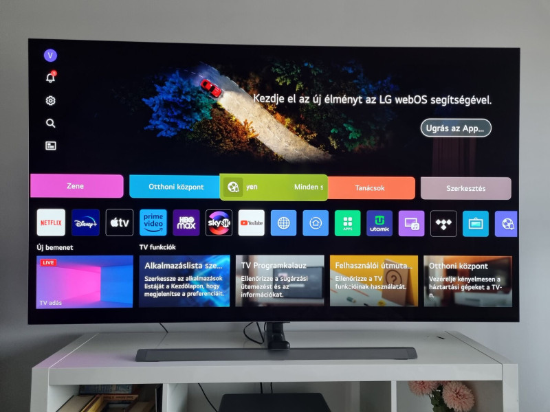

A tv állvány amin van. A fehér.
