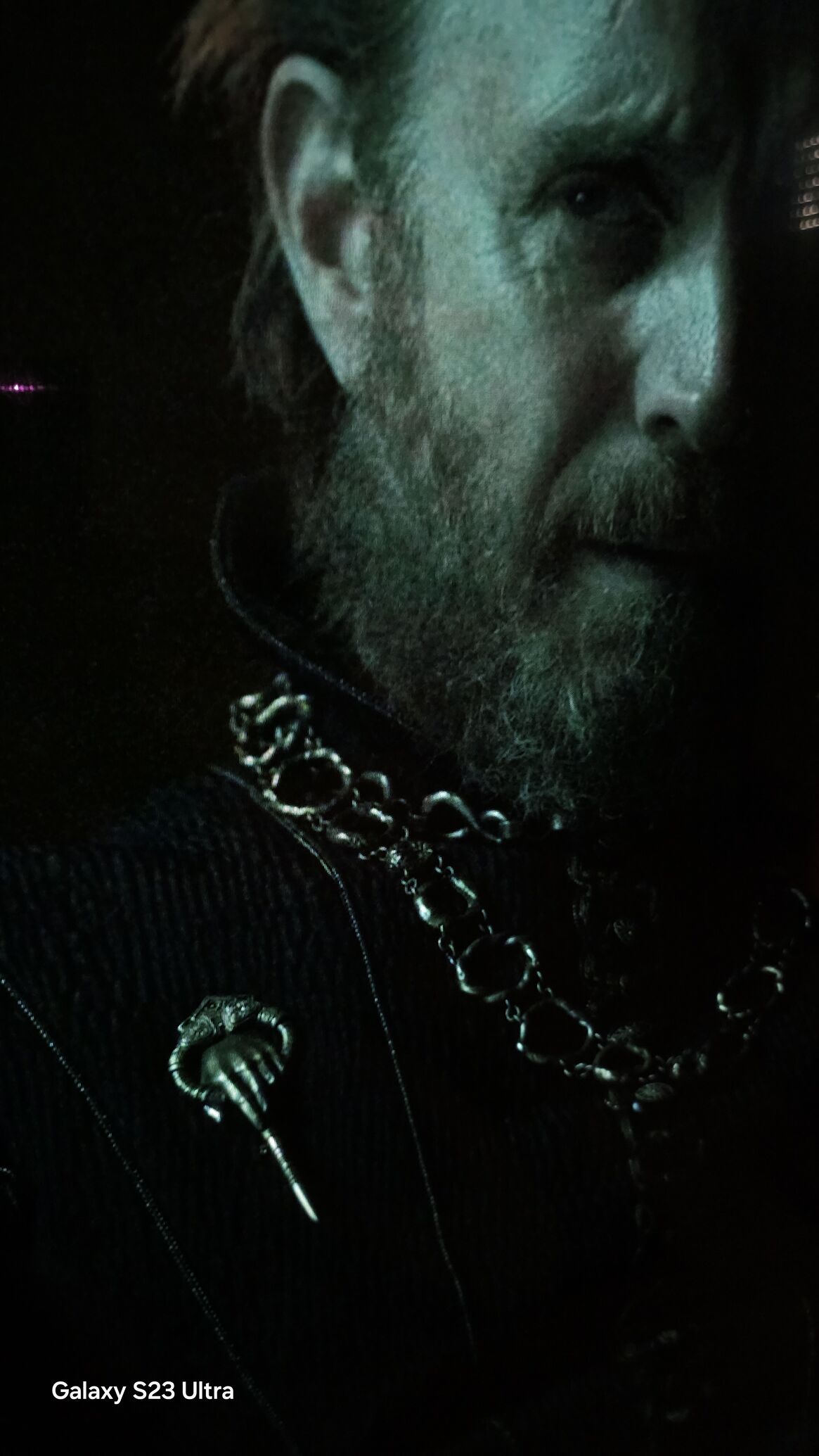

Itt van ugyan az a képi profil ugyan az a képkocka csak egy hosszú expozíció hogy lássuk mi van a frameben.
Magyarul itt látszik hogy itt a fórumon csak arról szól a kép küldés hogy kinek mit exponált a kamerája. Semmilyen valós következtetést NEM lehet levonni semmilyen fotóbólEzért kértem tőled a rögzített értékekkel exponálást mert azt viszont igen is össze lehet hasonlítani.

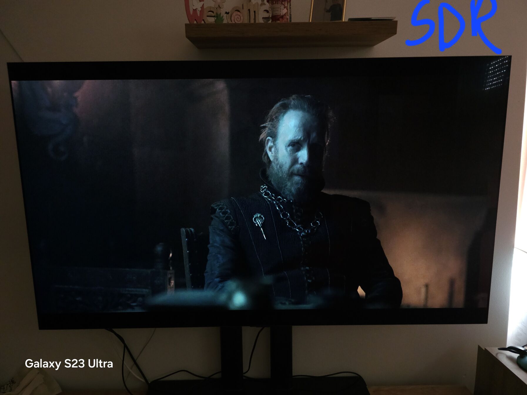

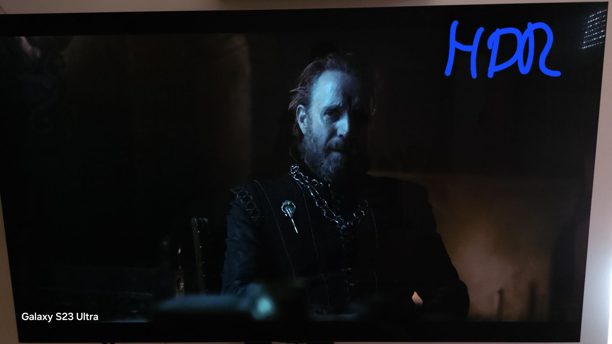

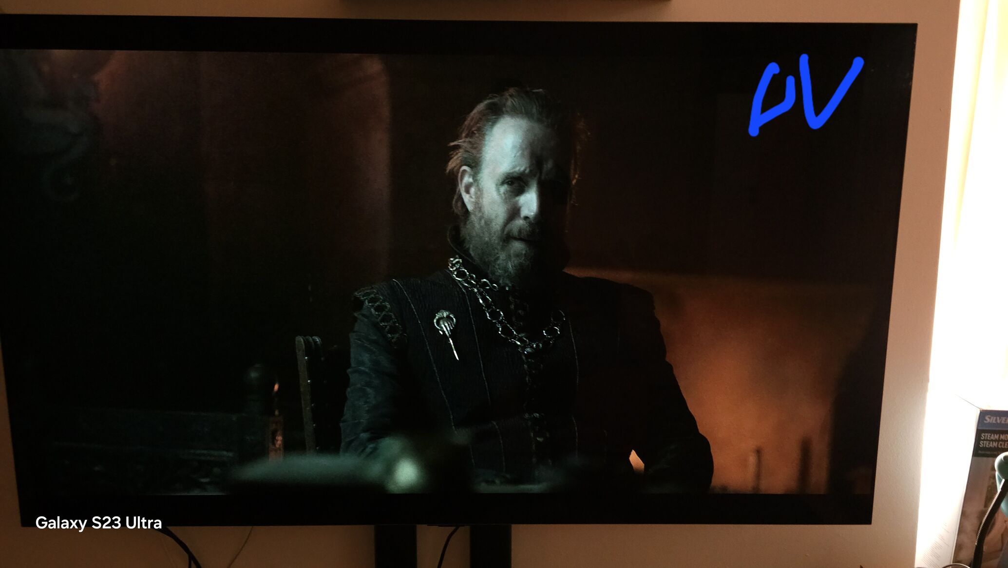

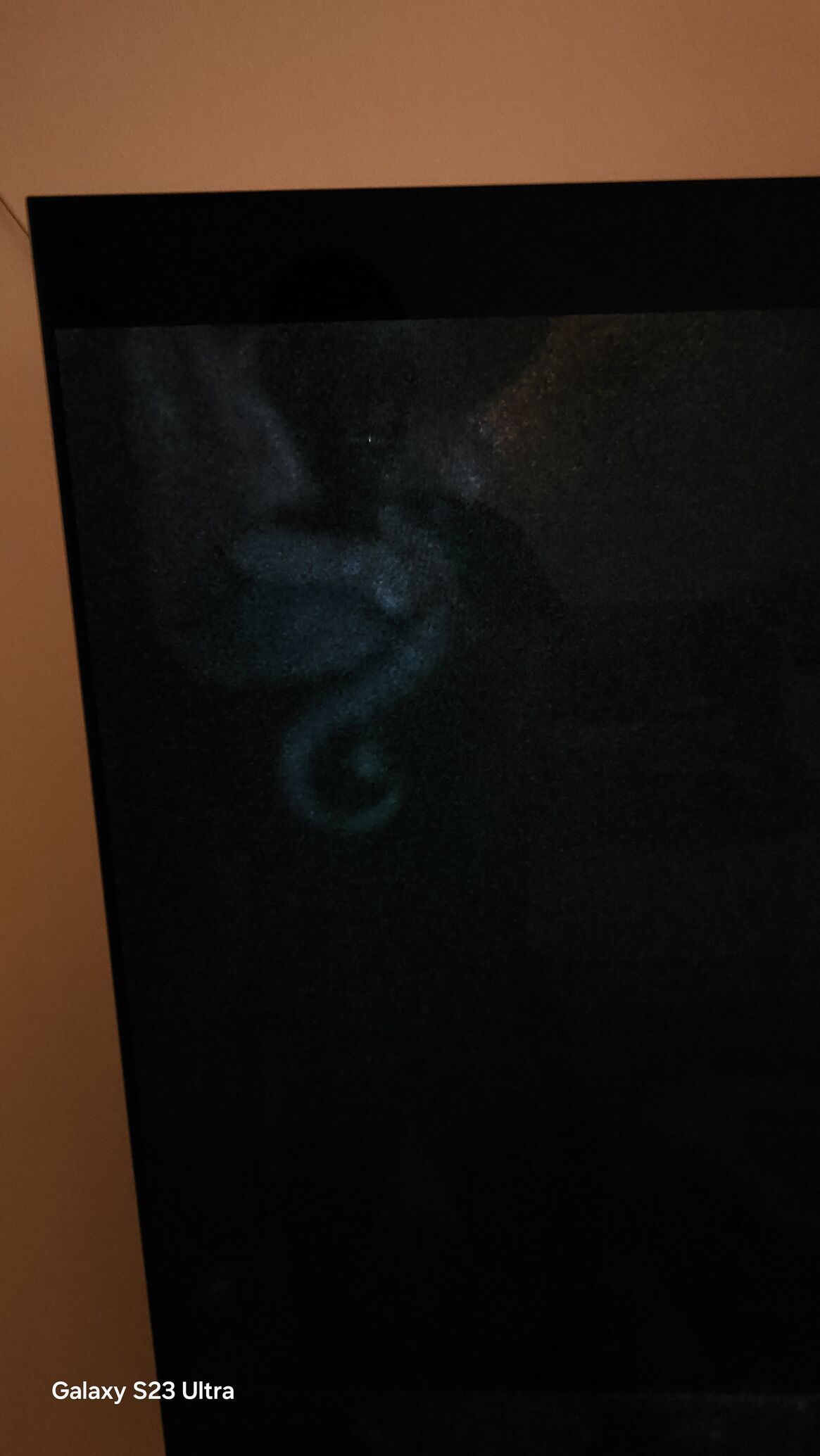

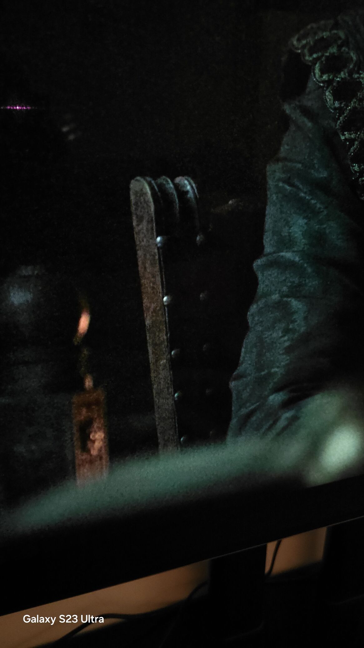

Na megcsináltam a képeket.
Hat az sdr nyert természetesen.xdd..
De dolby vision esetében is tökéletesen látni mindent a háttérben.probaltam jól fotózni, ami hiba van az csak a faszi arca, az valamiért mindig világít.
Sdr: [kép]
Hdr: [kép]
Dv: [kép] [kép] [kép] [kép]
Próbáltam dovinál részleteket is fotózni.
De amúgy az sem mind1 mikor állítom meg, mert bal felső sarokban egy gyertya pislákol, és hol ad fényt a felső Resznek hol nem.
.bal alsó sarokban is látni a reszleteket mindenhol. -

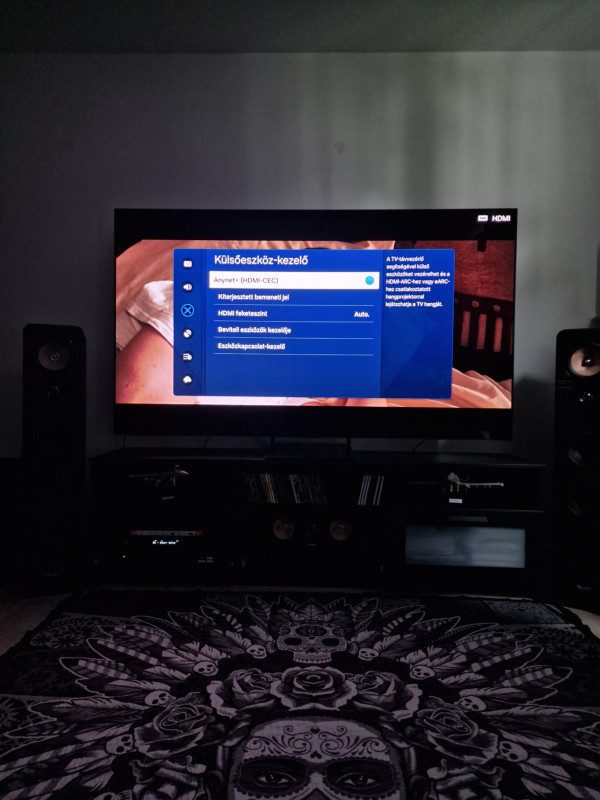

Jól látom hogy van samsung oled ed is kb ugyan az mint az enyém?
namost én most fedezem még csak fel a menüket és találtam egy olyan menüt amit le is futattam (remélem nem csináltam hülyeséget) hogy pixeltisztítás vagy karbantartás?! nem tudom
Ez pontosan mire jó és mikor kell ezt használni?
Az oled tvm vadonat új kb 5 óra van benne. -

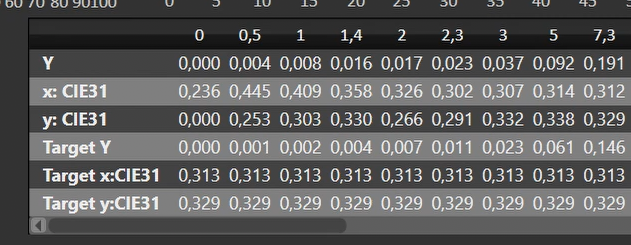

Ugyanaz, csak sokan ezt nem tudják megmérni megfelelő műszer hiányában.
Simán elér a kalibrátor keze akár 1D lutal is.De majd az elkövetkező G4 és C4 tesztben lesz 0.5 ire mérés is
Illetve fontos kérdés, hogy mit szeretnél mérni 2.5% ire alatt? Szürkeárnyalatot vagy a színeket? Mert nagyon nem mindegy, hogy 0.5% ire mellett mérek fehéret vagy mondjuk csak a kéket (a kék még sötétebb lesz)
Egyébként itt egy C3: látszik, hogy pl 0.5% mellett 0.001 helyett 0.004 nit, szóval világosabb, mint kellene. Az más kérdés, hogy ezt a 0.003 nit eltérést film közben mennyire látod
Azért egy C9 és C3 között már van ám különbség.

Mi a helyzet IRE 2.5 és 0 között? Mert szerintem ahogy nézem ott van egy homályzóna ahová a kalibrátor keze sem ér el, ott csak a firmware tevékenykedik és szerintem ott bizony van különbség a G3 javára. Sosem láttam ennyire szépen 0 nitből kiemekedést ahogy világosodik fel egy DV tartalom, a kotta feketéből mondjuk 1 nitig.
Illetve szerintem az alsó, pl IRE5 alatti tartomány szaturációja is lehet, hogy más, vagy 100% egyezik?

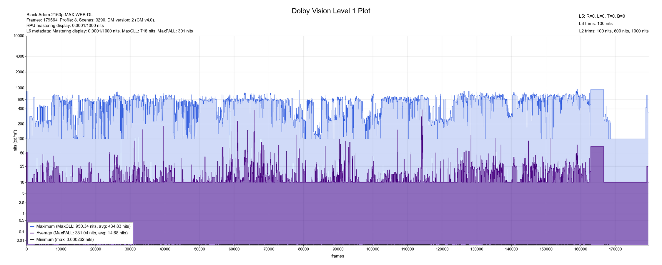

Tényleg, rengeteg film csak 1000es masterelés, és 3-400nites csúcs fenyerő van...egy kettő 4-10 000es masterelés van..
És van pár kamu ami 4000es masterelés és van 400as csúcs fényero.
