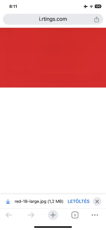

belan
Azért látszik évről évre jobbak lesznek a oled panelok , 18 hónap használat után igaz sokat ment lg c1 ,
Lg c2 nel már jobb a helyzet
