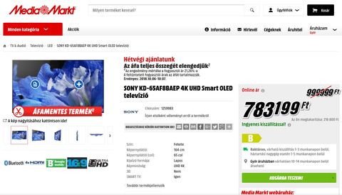

Azt kicsit én is sokallom. A 65"-os Panán nincs most akció, de pl a Sony 65AF8 most 783K.
Reálisan egy 500K körüli 55"-os tévé, arányaiban olyan 700K-t ér 65"-os méretben. Gyártók is hasonlóan árazzák be a készülékeiket ha megnézed. Felület arányban kell gondolkodni, ahogy már írták korábban. Az hogy +10" magában semmit nem mond.
