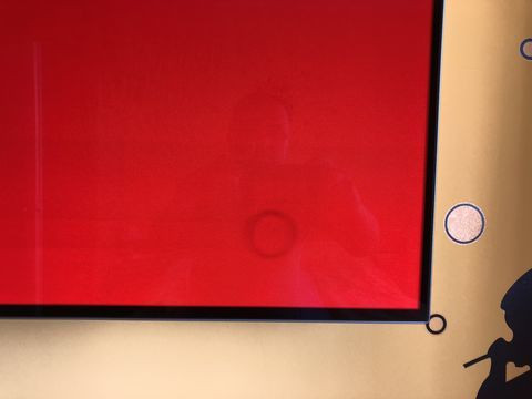

daneel_hu
Napi 4 órával számolva 2500-3000 órát mehetett.
Nem tudom mennyit nézitek.
Nálam 1%-os lehet a logónál a vörös degradáció (EURO LIVE felirat, + az jóval kisebb), de az is lehet hogy csak fél.A tiednél ez sokkal húzósabb, főleg ha nincs trükközés a fotózásnál.
Az LG szerelőbrigád azt állítja, hogy nincs a B6-hoz panel?
daneel_hu
Az brutál magas oled fény.
Itt E6V van, folyamatosan csökkentettem az oled fényt, viszonylag hamar beálltam 40 körülire vagy talán most 35-re van állítva. Persze így is van egy kicsi beégés, de annyira apró, hogy nem tudom megfotózni.Szerintem amúgy a 80-as oled fénnyel hosszú távon a B7 is beég, főleg ilyen tartalmak nézése után.

nokia123
Lényegében legtöbbet tv adást nézünk, de ez a karika az rtl van de annyit nincs rajta. Más csatornákat is nézünk én pláne sport csatornákat. Most azon agyalok mert még garanciás hogy vissza küldeném a 220.hu mert ők adták rá a 2 év garanciát. Az Lg szaki azt mondta hogy ez panel cserés lenne a beégés miatt. De már nincs ilyen panel, és a 220 az nem fogad el semmilyen cserére jogosító igazolást
mivel ők adták a garanciás papírt.Azt mondták küldjem vissza és az ö szervizpartnerük megnézi és ha jogos a probléma és nem tudják megcsinálni vissza kapom a lovét. November 18 van garija. Hát ez van.Ti mit csinálnátok? -

FollowTheORI
Alapvetően sokminden mást nem tudsz csinálni.
Ha nem használt eddig ezután se fog így kár erőltetni... nyilván futtasd időnkét, hátha javul majd szép lassan valamennyit, de a legjobb megoldás ha használod tovább minnél változatosabb tartalommal.Mi ment rajta ennyit, hogy így ottmarad?

Sziasztok! Van egy OLED55B6J és az gondom hogy látható rajta beégés
és krx21 adott pár tanácsot hogyan lehetne eltüntetni. Járasd nagyítva változó, logó nélküli tartalommal és csinálj több képernyő törlést... Pár napja már így használom a tv nagyítva panelzaj törlés már volt 2 az elmúlt 6 napban. Nem tudom hogy meddig csináljam így van e értelme mert mindig látható. -
