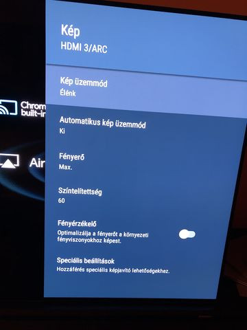

"Nálam szerintem azért kékes a háttér mert élénk színre van állítva ez az üzemmód"
Nincs olyan hogy élénk szín, a színbeállításnál választhatsz hideg, meleg, semleges, profi1 és profi2. Kalibrálás nélkül szerintem semleges jó lesz. A lényeg hogy a színek részletes beállításához ne nyúlj, mert ahhoz mérőműszer kell.Én erre az üzemmódra gondoltam.

#17475
Én se tapasztaltam fényerőcsökkenést, ami ezen a videón van az nagyon durva ez azért biztosan feltűnne. De ugye én kalibráltam is a tévémet és a műszer se mutatott fényerőváltozást, legalábbis ekkora változásnál már elmenne minden. Konkrétan azt se lehet tudni hogy milyen esetekben fordul ez elő, mert PS4 Pro HDR-nél biztosan, na az nekem nincs. PC-vel játszottam de ott én nem tapasztaltam habár az nem HDR. Aztán ott van a tévécsatorna dolog is, na én ott se éreztem ilyet soha. Hozzá kell tenni hogy én már nagyon közel vagyok minden bemeneten a 120cd/m² fényerőhöz, egyedül a TV csatornánál van kicsit feljebb állítva. -
