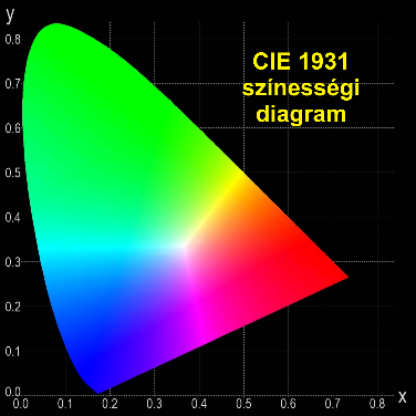

Ez az ábra(színpatkó) az emberi látás színspektrumát fedi le (remélem jól fogalmaztam meg).
A zöld színnek látjuk a legtöbb árnyalatát, ehhez képest a kijelzők messze vannak ettől.Ha valaki emlékszik a Sharp 4 színből kikevert megoldására, akkor láthatja hogy a sárga színnek látjuk a legkevesebb árnyalatát. Lehet hogy annak van a legkevesebb is nem tudom. Szóval akkor mi értelme volt arra rámenniük? Ezek a saját gondolataim, semmi tudás nincs mögötte csak józan paraszti ésszel elmélkedek.
Joshi
Még egy érdekes olvasmány a HDR és úgy általában a modern filmgyártás szabványairól. Én is google fordítóval olvasom.
Nagyon érdekes ábrák, jól szemléltetik hogy bizony van még hova fejlődni. Persze a kijelző gyártás korlátai is lassítják a folyamatot. Nem véletlen a BT.2020 elnevezés ami arra utal, hogy ezt a színteret 2020-ra akarják elérni. Nem nagyon fog összejönni az már látszik.
