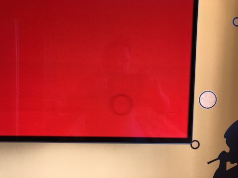

Ez így igaz hogy nagyon érzékeny a 2016 modellek, nekem 55 B6J és Oktober 17 ki is cserélték a panelt beégés miatt. Az is igaz hogy az elején nem is figyeltem rá hogy ilyen probléma lehet de mikor kipróbáltam a Dead Pixel Testel döbbentem meg.
Most azon vagyok hogy megpróbálom eladni és beruházok egy 2018 Oled LG-re. Amúgy mennyiért lehetne elpasszolni? És ha valakit érdekelne az privátban keressen meg. Mennyiért lehetne eladni azt is privibe.

4 évvel ezelőtt a Panasonic ZT60 plazma kifutóként 1 millióba került és ugyanúgy kellett rá "vigyázni", mint most az oledre. A különbség annyi, hogy aki plazmát vett, az tudta, milyen "kötöttségekkel" jár a birtoklása. [link] Ma senki nem akar kompromisszumot kötni, de nincs ezzel semmi gond, LCD-t kell venni, arra nem kell vigyázni, cserébe egy esti mozizás nem lesz fantasztikus élmény, inkább csak "szódával elmegy"...Mindenkinek magának kell eldönteni, mi a fontosabb. Tv adásoknál én használom a zoomot, nincs is semmi gondom, de 10+ évig a plazmáimat is így használtam. Hülye vagyok?? Lehet, de legalább tudom, mit akarok... beégésmentes kijelzőt és gyönyörű képminőséget.
Mellesleg M2 logója újabban fehér, ami soha nem fog nyomot hagyni. Nálunk a Spektrum Home megy rengeteget akár háttérként órákon keresztül. [link] Na ez meg tudná ölni a panelt, ez egészen biztos, csak én ezt nem várom meg, inkább kizoomolom.
Hangsúlyozom 10+ évig plazmát használtam, nem LCD-t így nekem nem okozott különösebb fejfájást hogy belenagyítsak az amúgy is fos minőségű tv adásba, de ezzel legalább a rengeteg reklámot/önreklámot is kitettem a képernyő szélére, amiktől amúgy agyfa@t kapok, annyira undorítónak találom. Persze ha szereted ezeket nézegetni tv adás közben, az más kérdés, de akkor tényleg vegyél LCD-t és ne savazd agyon az oledet, amit otthoni körülmények között még nem is láttál, így fogalmad nincs, miről maradnál le..

"Már a plazmámra is vigyáztam anno statikus tartalom esetében, soha nem sikerült beégetni... ez a technika 100x érzékenyebb."
Én meg pont az ellenkezőjét mondom akkor mi van? És azok akiknek ugyan csak 2016-os OLED-jük van és nincs semmi gond azzal mi a helyzet? Emlékezz vissza hogy hogy használtad a tévédet első fél évben, meg hogy használja az akit te nem látsz (család). Nagyjából ennyi lenne a lényeg. Nem kell vagdalózni, utána kell menni a történéseknek. -
daneel_hu
2 éve itt rohadok.
Hagyjuk már ezt az user error dumát.
Ez egy kibaszott tévé, egy eszköz. Teljesen normál használat mellett is akadnak ilyen hibák, nem véletlen, hogy a gyár milyen irányban (is) tesz lépéseket. Pl. Subpixel variálások, vagy menüben elérhető logo luminance opció.
Ezek rohadtul nem véletlenek.El tudom azt fogadni, hogy a 2016-os széria ennyire érzékeny, de azt nem, hogy "user error" meg utána nézhetté' vóna'. Faszság.
Remélem a 2018-as nem ilyen, legalábbis bíztató lenne.

Szerintem nem értitek miről beszélek.
Adott két statikus flekk, mindkettő téglalap alakú, az egyik 100% piros, a másik 100% sárga.
A 100% pirosnál a RED subpixel ég 100%-os fényerővel, a 100%-os sárgánál pedig a RED és a GREEN subpixel ad 100%-os fényerőt. (most az oled light és egyéb hülyeségektől vonatkoztassunk el. A statikus tartalom megjelenítéséről beszélünk.)Egy vegyes tartalomban milyen valószínűsége van annak, hogy ugyanannyi ideig valahol a képen 100% RED vagy 100% yellow tartalom menjen? Gondolkozzatok már.
Tegyük fel a RETKEN a sárga karikája mellett megnézek egy filmet (2 óra hosszan), a reklámokat most felejtsük el.
A sárga karika 2 órán keresztűl 100% sárga karika lesz és ugyanott. A panel többi részén folyamatosan vegyes tartalom fog menni és a terhelés ezeken a részeken a töredéke lesz a karikás pixelekhez képest. -

"És nem győzöm hangsúlyozni, hogy a 2016-os OLED nagyon érzékeny a beégésre."
Amikor megvettem, akkor a promós fickó ennek pont az ellenkezőjét állította. + Azt, hogy a "kolléga" a boltban miért javasolja a samukat az lg helyett, hiszen azok nem égnek be.
Az lg-s figura azt mondta, hogy ezeket nem lehet beégetni. Tisztán emlékszem rá, annyira előttem van még.

Ahol sokáig piros vagy sárga flekk virít, ott hamarabb kiöregszenek a pixelek.
Tökmindegy mit etetsz azon kívül a tévével.
Nem teljesen mindegy, hogy együltében nézel egy logót 100 óráig, vagy 1 év alatt naponta 15 percet?
Be fog égni mind a két esetben. (szerintem)A vegyes tartalom arra jó, hogy nagyjából egyszerre fakuljon az egész panel.

"Azt nem értitek meg páran, hogy itt nem arról van szó, hogy adott a delikvens aki 30 órát nyomatja a statikus logót a tévén. Egyhuzamban.
Ha 2 év alatt összesen 30 órát nyomatod, mondjuk napi 3-5 percet, akkor is be fog égni.
Erre külön reagálnék. Szóval szerinted ha én megnézek egy adott képet naponta egyszer ~5 percen keresztül, akkor az a statikus megjelenítés összeadódik és beég a képnek egyes jelenetei? Kizártnak tartom.

"De egyébként meg tényeg, wtf? Mennyit kell ehez tekerni?
Nálam kb az elején meg a végén van pár pillanatra fent a toolbar."
Nagyon egyszerű. Ha PC-én egérrel youtubozol, akkor ha a kurzor lecsúszik a tálca aljára akkor nem tűnik el a youtube menüje. Ha van PC-éd vagy notebookod próbáld csak ki. Ez egyértelműen USER ERROR!![;]](//cdn.rios.hu/dl/s/v1.gif)
daneel_hu
FollowTheORI
#19143
2 éves tévé... napi 3-5 percet tuti ott van a toolbar. (szakaszosan természetesen)
kb 30 óra eddig összesen.
2%-os degradációra saccolom, annyival sötétebb a kis pöcök. -

Nálad más is látszik, ráadásul torma1981-ról is kiderült hogy ő is cseréltette a paneljét, pedig neki már B7 volt ellenben neked B6 van ha jól rémlik. Nagyon rosszul használjátok a készüléketeket, az OLED nem monitornak való, nem véletlenül nincs OLED monitor a mai napig.
(#19134) ImACeltic azért mert PC-én keresztül youtuboznak nem pedig a tévé saját apptyával.
daneel_hu
Ez sem rossz.
Nálam pl látszik a pöcök.
