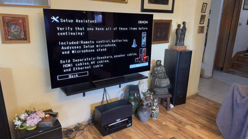

Teljesen mindegy ARC-vagy eARC
A furcsa benne hogy eltelik 2 perc megy a film némán, és egyszercsak "kattan" az erősítő és megjön a hang. Bár az hogy kattan nem igazán értem hogy miért van.
Ez nem C hanem G széria. Nem tudom hogy a HDMI panel különbözik vagy sem.
Illetve onnantól kezdve stabilan szól. Ha kábel hiba lenne akkor úgy gondolom sosem szólalna meg az erősítő.
Már az is megfordult a fejemben hogy az erősítőnél kell valamit átállani, de szinte már minden kombót kipróbáltam.
Megpróbálok egy SoundBart kölcsönkérni hogy esetleg azzal is csinálja. -

Köszönöm. Átállítom a hangot. Próba...
eARC - funkció hiba.
Beszéltem az LG-vel.
Távolról beléptek, frissitettek, állítottak, és a helyzet ugyanaz.
Átváltok a kimenetnél eArc-re a TV hangszóróról, eltelik 2 perc, és meg jön a hang, addig semmi.
Felvették a munkalapot, jön valami szerelő és megnézi.
Annyi kérdésük volt hogy milyen hosszú a kábel: 3mLehet hogy ez a hiba, hogy túl hosszú. Számukra is elmondtam hogy a C1-nél ilyen probléma nem volt, de az Ő kedvükért kipróbáltam egy másik kábellel is. Ugyanaz a helyzet.
Ha bármi érdemit megtudok és megoldodik a hiba, akkor megosztom, addig együtt élek vele
, de azért egy G-szériától nem ezt vártam volna.

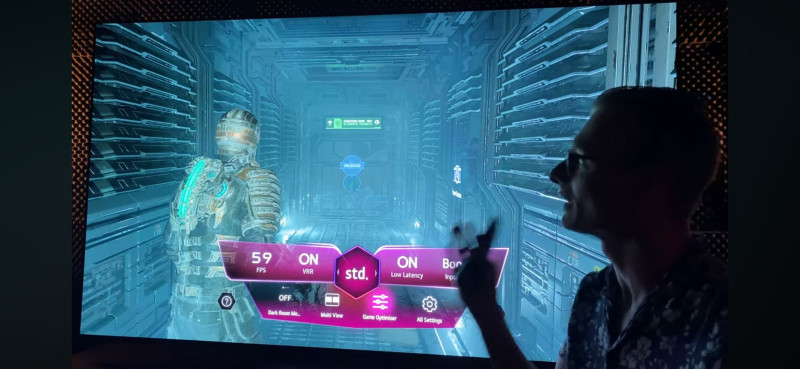

Ezt a Magenta színű gyors menüt hogy tudom behozni??
LG C4

Adott egy LG Oled C4, egy házimozi erősítő, és egy Telekomos box. A tv és az erősítő is eARC kompatibilis. Hogy kell összekötni őket, hogy minden jó legyen, és az erősítő beállításait is lássam a tv-n?
Köszönöm szépen!

PS5 + G4 beállításra van valami egyszerű leírás valahol?
Most is működik de a Game Optimizer-nél a képmódot nem lehet váltan, kizárólag az std. van érvényben, az is mint ha inaktív lenne.
PS5 jele áthalad egy Denon X-3800H erősítőn.Válaszokat előre is ksözönöm.
