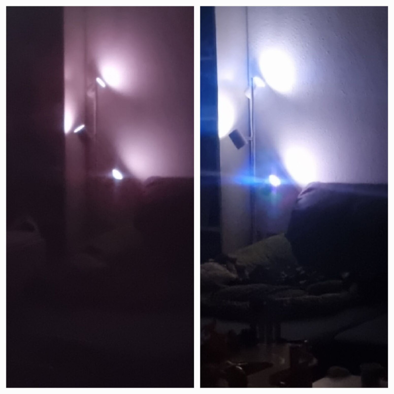

Nálam is oldalról jön a napfény. De szerintem ennek a fentinek csak tükröződésnél van jelentősége. Legalábbis én más esetben nem vettem észre. Bekapcsolt vagy kikapcsolt állapotban.
Azt is csak kíváncsiságból néztem egy-egy modellnél, mert amúgy igyekszem úgy elhelyezni a TV -ket, hogy ne legyen ilyen probléma.
Szerk.:
Illetve LED -ek több helyen is vannak, de azok is tükröződésen kívül. -

Ez már az S90C -nél is így volt, hogy van egy "vöröses" árnyalata, ami valószínű a bevonatból ered.
Itt van a korábbi képem, aminél a jobb oldali LG C széria, bal oldali pedig a Samsung. Látszik is, hogy egészen más tükröződésnél.
Viszont a Samsung gyakorlatban sokkal kevésbé tükröződik, és nem is torzul el a fekete. Főleg, ha le van véve a gyárilag beállított érték a színnél. Ami nem is igazán a feketére van nagyobb hatással. De biztosan felerősíti.
Szerk.:
Egyébként ha így telibeveri szemből az ablak, ott már tök mindegy. Max. egy S95D tud ezen segíteni, amin jóval erősebb bevonat van. De lehet azzal sem az igazi. Nézhetetlen már ettől is. Mindegy milyen a fekete. -

Tehát, hogy egyértelmű legyen a gyakorlatban ez így néz ki: nem lesz "cseresznyevöröses" a kép a QD-OLED-en sem (a tesztek fényképei és YT videók általában megtévesztőek, nehéz a QD-OLED kijelzőt tisztességesen, valósághűen fotózni). A TV fényerő beállításától és a környezeti fénytől függően kb. annyit emelkedik a fekete szint amennyit a láthatóság megkíván. A tesztnél is látható, hogy a C4-en hiába marad a fekete fekete (illetve a tükröződéseknél az sem fekete logikusan), a láthatóság tekintetében kevésbé lesz jó világosban.
