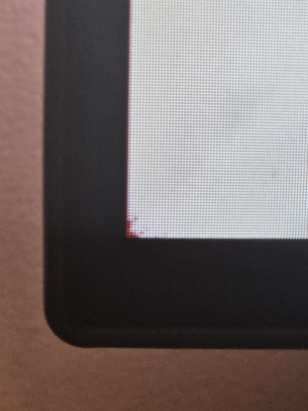

Kijelző széli sokasodó pixelelhalás (szigetelési probléma). Garanciális kijelző csere. Te döntöd el, hogy meddig vársz.
szuk_jozsef
Ezek halott pixelek? A TV 1 éves philips 706.Viszadobják ezt a garanciánál vagy várjak és csak a garancia lejárata előtt küldjem vissza?
