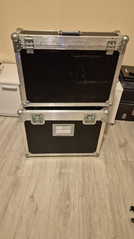

Ma hoztak hozzám 2db Sony PVM-A250 TRIMASTER EL OLED professzionális monitort kalibrálásra
Az már az első bekapcsolásnál látszott, hogy jelenleg félre van állítva.Majd megosztom a tapasztalatokat. Ma már csak a kicsomagolásra volt időm.
