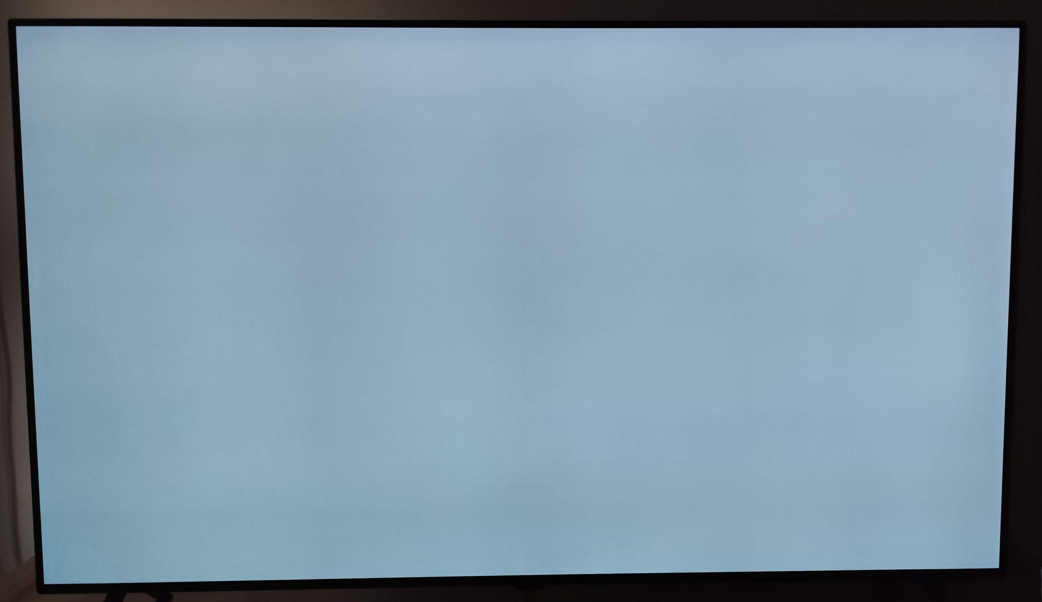

LG 55b4 banding, második felvonás.
kapott most az arcába pár óra hdr videót majd egy pixeltisztítást. 50 óra van most a panelban de nem sok javulást látok [kép] .
sajnos az elállási időből már kifutottam, de eddig nagy csalódás ez a tv. konkrétan sötétebb tartlmaknál is jól látható. adjak neki még egy kis időt vagy próbáljam meg szervízeltetni?
