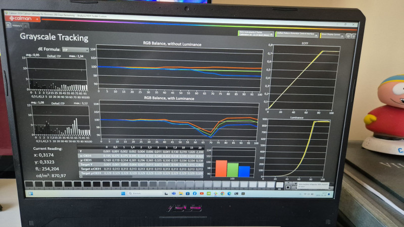

Ez gyári filmmaker képmód meleg50 színhőmérséklettel.
Meglátjuk mennyi lesz kalibráltan, általában tovább csökken, 1-2 eset volt amikor nőtt.70-nél van a roll of point.
azért gyárilag ez elég faszányos kalibráció.
Ehhez pl hozzá nem nyúlnék referencia műszerek nélkül.
