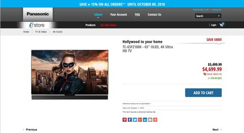

Kanadában meg is lehet vásárolni, gondolom kanadai dollárért ami ~1milla körülre jön ki. Nem is olyan drága.

FZ1000 nincs, tavaly volt EZ1000 amit megtartottak a 77"-os méret miatt, ahogy Sonynál a 77A1-et. FZ800 és az FZ950 közt csak a soundbar a difkó, képminőség terén mindkét tévé egyezik. Az EZ1000-hez képest utóbbiak fejlettebb proci, több kalibrálhatósági opcióval bírnak.
