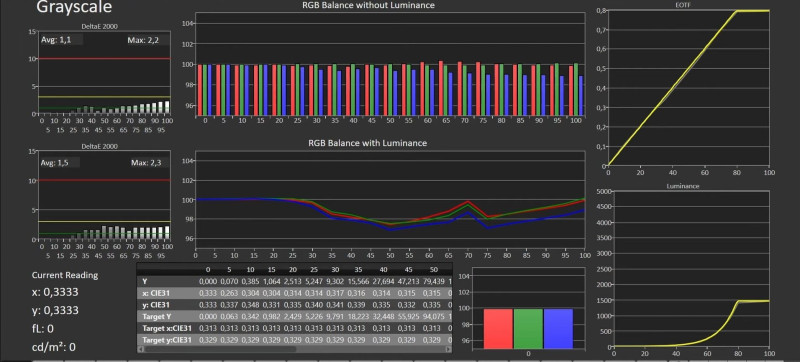

"mikor a 65 g4 gyárilag a dobozból ipari szabványú kevesebb mint 1 DELTA-E értékű kalibrációval rendelkezik"
Ezzel a kijelentéssel várjunk addig, amíg lesznek halandó G4 tulajok által megosztott infók.
Vhiktor is furcsállotta, hogy ennyire űberfaszák a tesztelőkhöz küldött példányok gyári értékei.
