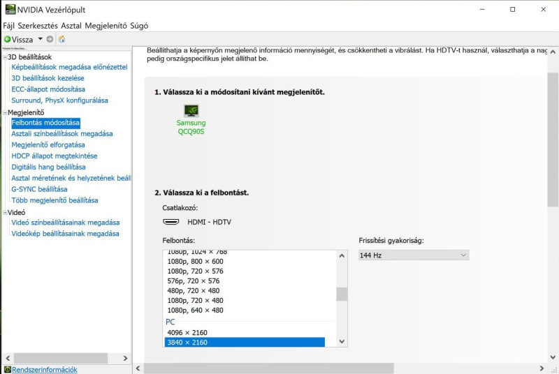

Jó a kábel, az a nyavalyás sync box nem engedte 144Hz-re.

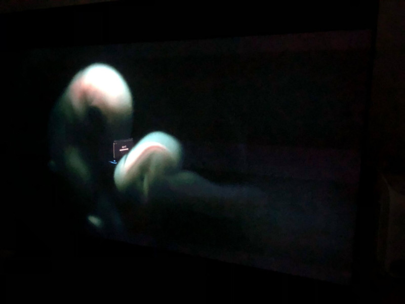

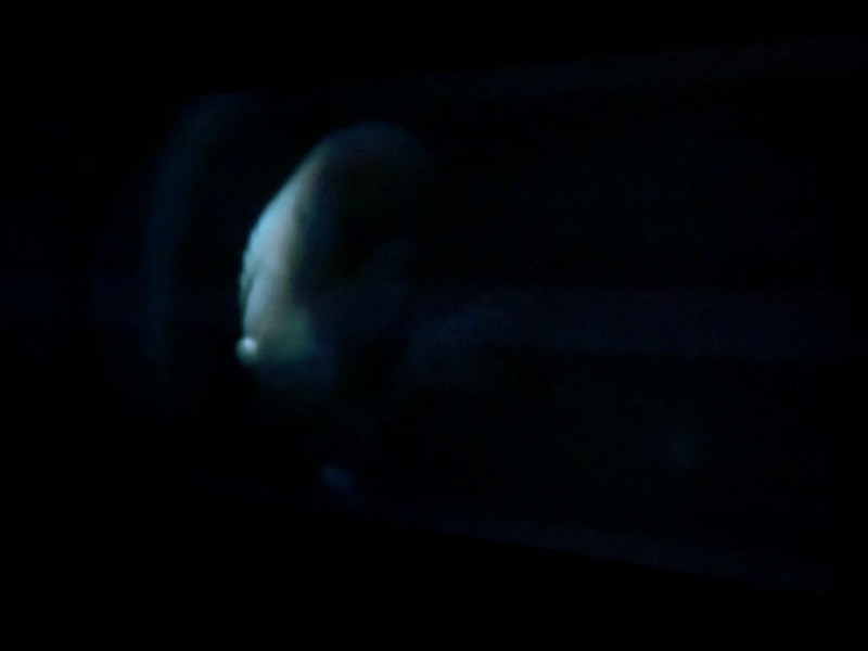

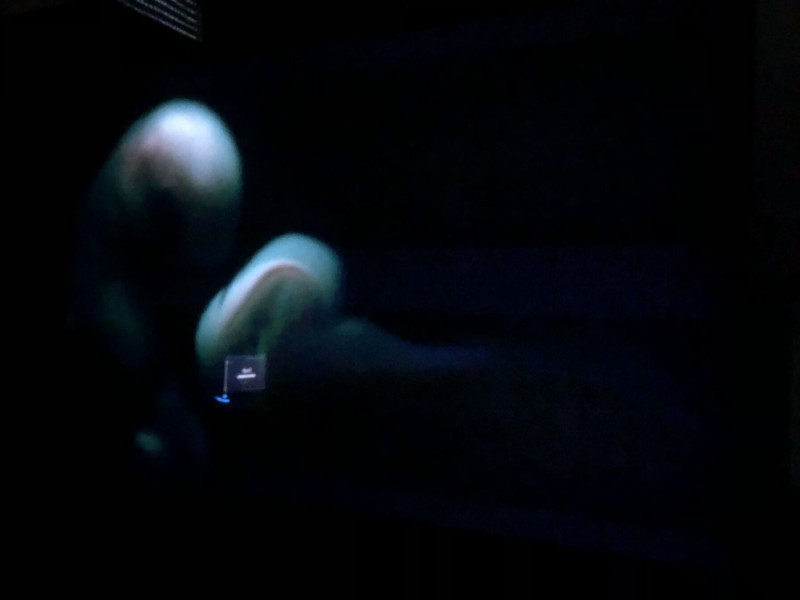

Az alábbi jelenséggel kapcsolatban szeretnék érdeklődni, hogy valami csúnya banding-ről lehet-e szó, vagy csak a film csinálja vajon ezt. 1 hetes G2, nagyon elégedett vagyok vele, eddig teszteken és egyéb tartalomnál is tökéletes képe volt. (Vhitor féle Oled beállítások)
Dune második részének a legelején, 03.03-nál, csak egy pár másodperc erejéig fut végig a képernyőn 3 horizontális, világos sáv alul, középen és felül. A film többi része több mint tökéletes. (2160p.iT.WEBDL.P5.Dolby.Vision.SL.DDP5.1.Atmos.h265.HUN)
Normális hogy néha előjönnek ilyen jelenségek?
én most bele néztem az adott anyagba, nálam nem látszik semmi a c3-on.ja nekem 4k remux van..hagyd ezt a webdl-t a francba.xd
Milyen kepmod? -
Benito187

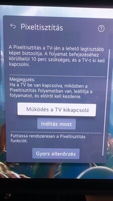

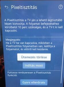

Sziasztok! A fórum jónéhány oldalának elolvasása után vetemedtem egy LG Oled TV megvásárlására. A pixeltisztításnál már nem emlékszem az eredeti beállításra , igen úgy kellett volna hagynom , de már nem tudom (csak sejtem) hogy mi az alap.
Ez a helyes ahogy itt van , és ekkor csinálja meg kikapcsolás után , amikor kalkuláltan optimális , kb 4 óra üzemidő? - igénybevétel függvényében ?
Rányomtam a "Működés a TV kikapcsolását követően" , hogy azt állítsam be , mintegy megerősítve az opciót, és ez lett belőle
Ekkor hajtja végre a tisztítást , ha így hagyom ha szükséges? Ez így a jó? Vagy ha újra ráklikkelek az "ütemezés törlése" gombra.
Az ütemezés törlése kicsit megrémiszt , azt az érzetet kelti , hogy ne frissítse egyáltalán a pixeleket. A manual sem taglalja mi a helyes beállítás. Köszi ha megvilágítod nekem!
Első képen lévő beállítás a jó ! Arra kell tenni. Ütemezés törlése kattintva vissza áll a előző beállításra. Indítás most akkor te indítod el a pixel frissítést. A gyors vizsgálat a rövid frissítést kapcsolod be .
Ez nem az...ez a kézi inditas..ezt hagyd! ....nincs rá szükség hacsak nem nincs nagy gond a homogenitással.
Az automatikust nem tudod ki be kapcsolni, azt csinálja magától 4ora kijelző idő után, ha kikapcsoltad a tv-t...ezt onnan tudhatod hogy kikapcsolás után nem kattant a relé, csak 10-15 perc múlva. -
