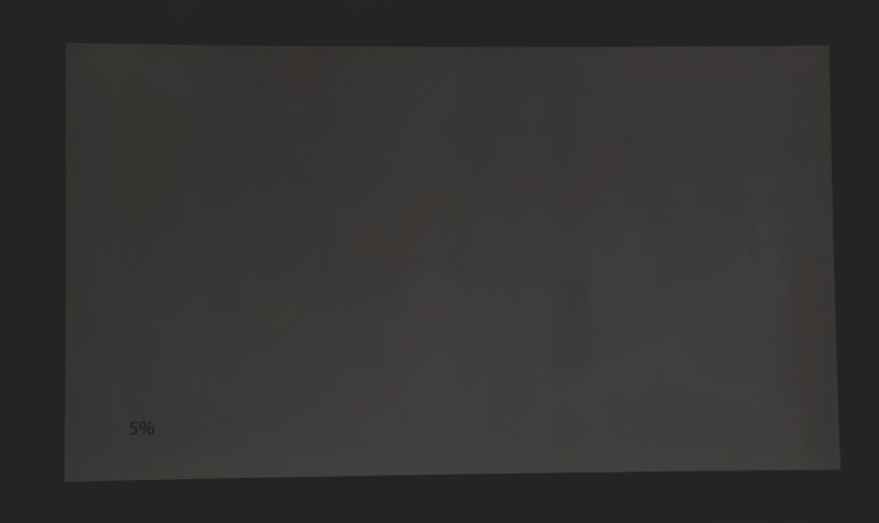

hunspikey
Csak érdekességből én is rányomtam (77G3), mert már kezdett idegesíteni, hogy annó a C9 szépen X óránként kiírta, hogy szükség van egy nagy tisztításra és hogy kb 1 - 1.5 óra, addig ne baszogassam stb stb. A g3 meg nem írt semmit, noha elvileg 500 óránként kéne neki.
Rányomtam kézzel indítós "nagyra" és ez történt:
kikapcsolt, de nem kattant. Várta, hogy hűljön, ez kb 6 perc volt, aztán kattant egyet. Ezután eltelt kb még 5-7 perc és visszakapcsolt.
A képén semmi változást nem látni 5%-os teszt slide ugyan azokat a minimális fekete sávokat mutatja ami egészen új kora óta meg van neki.
Amúgy meg nekem hál istennek egy hibátlan homogén és tinting mentes darab jutott - minden stimmel vele. Tavaly szeptember óta napi kb 6 órát megy.

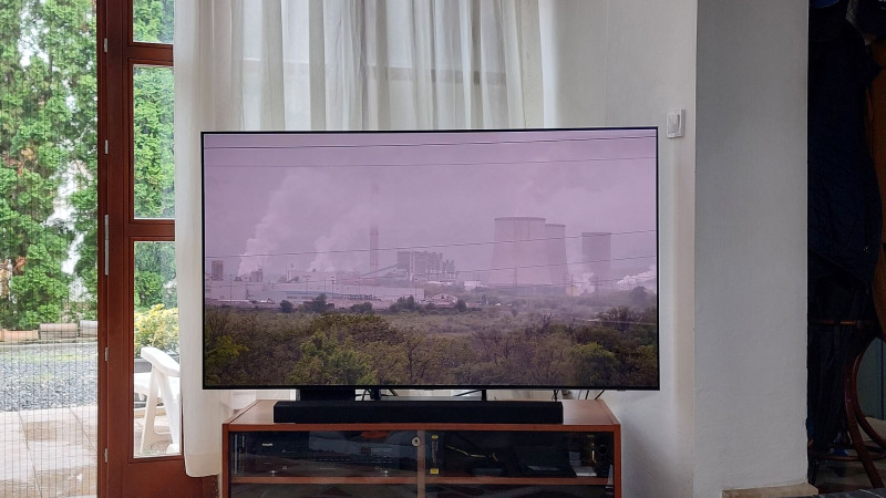

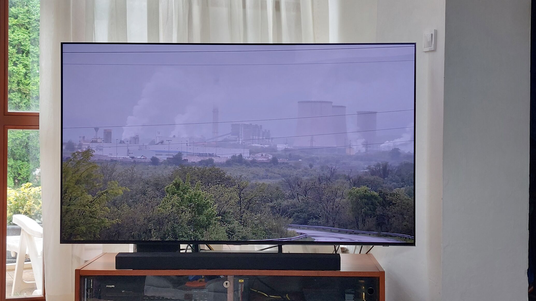

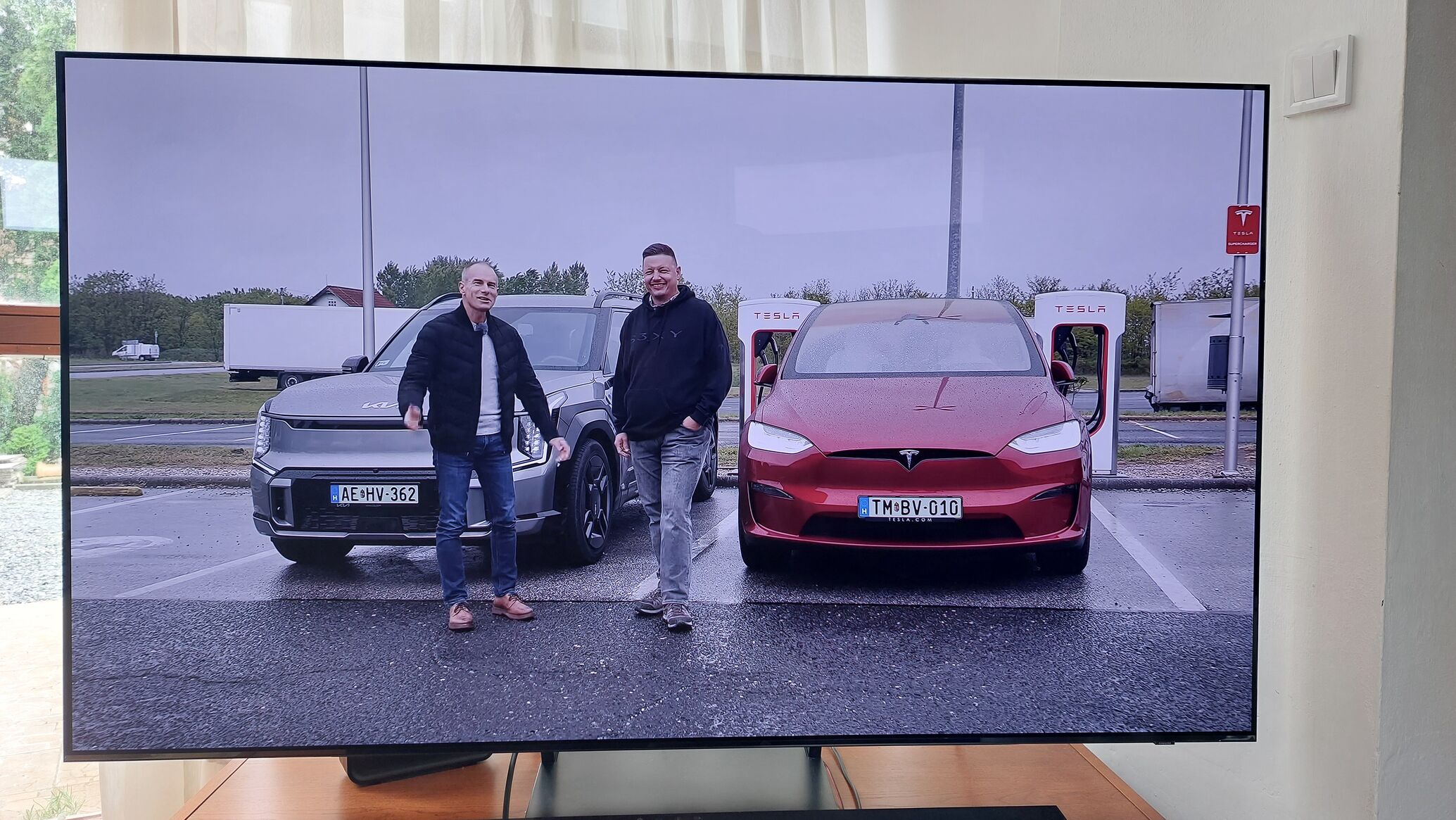

Swami

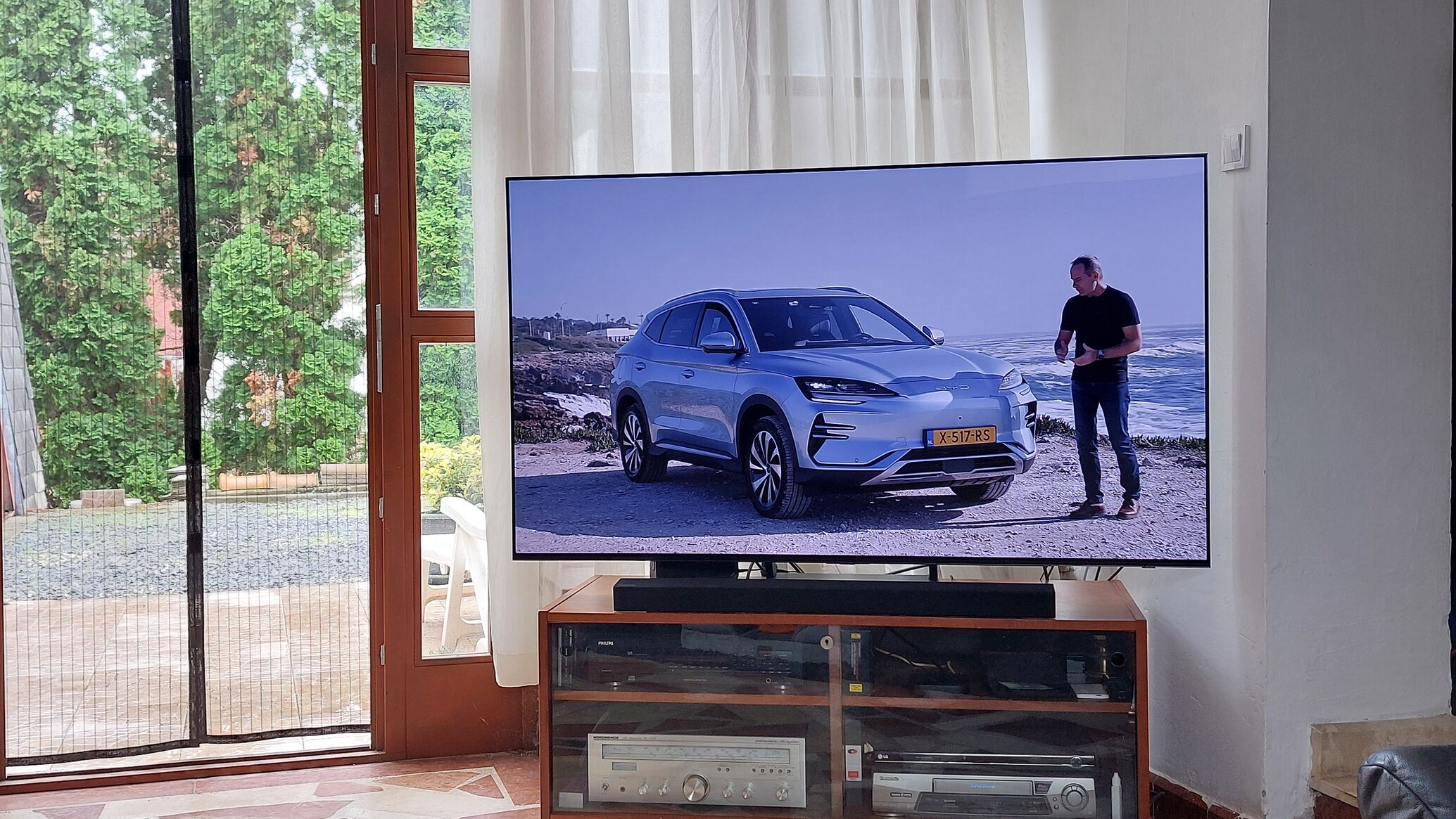

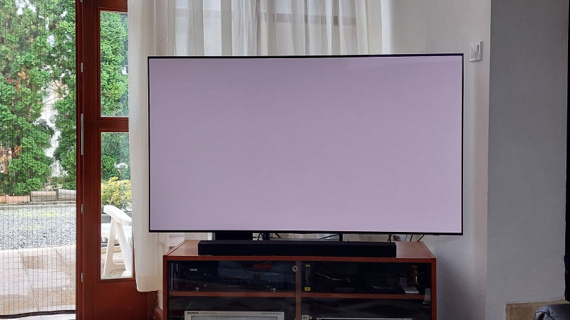

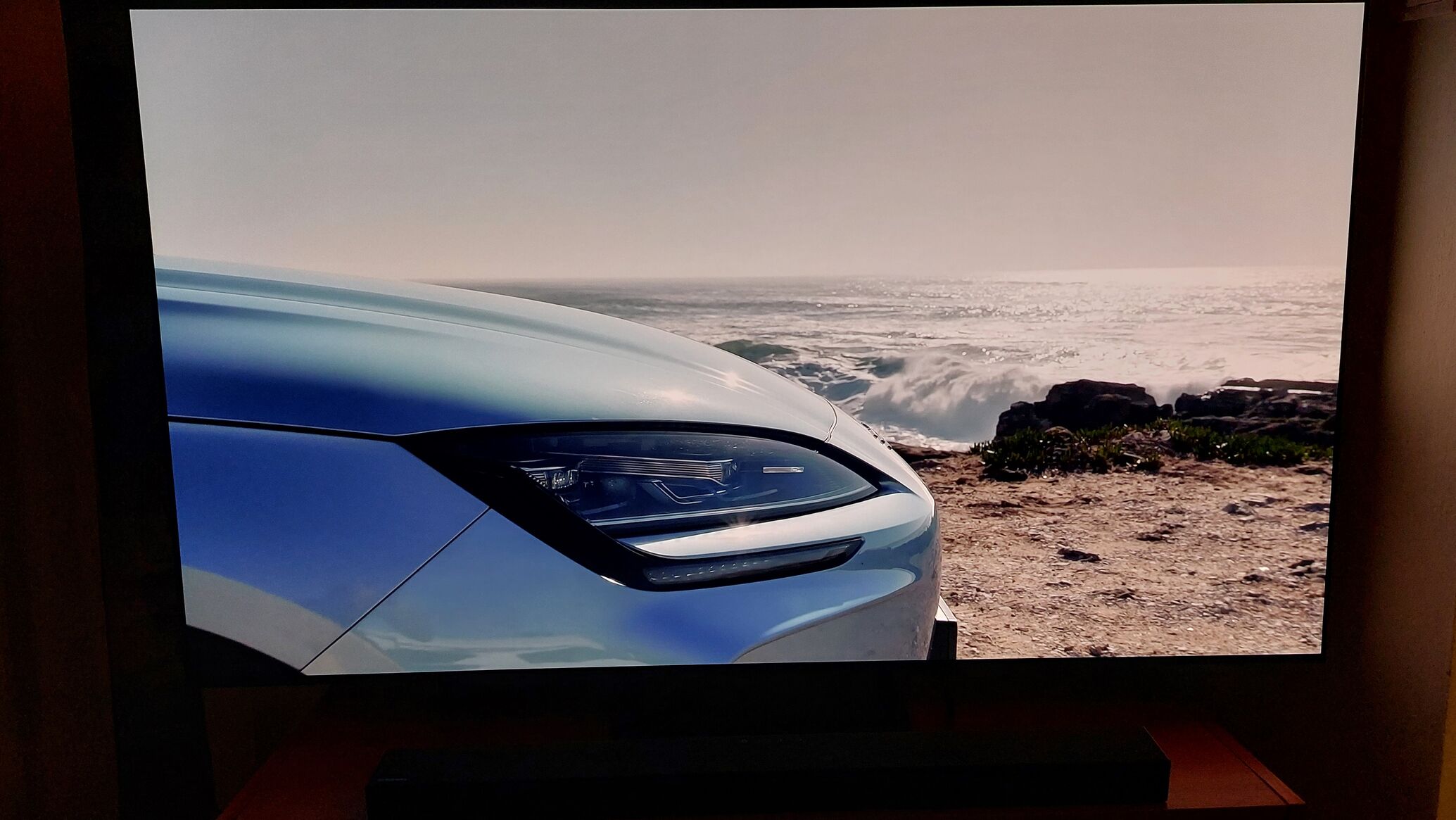

Kétszer csináltam factory resetet, áramtalanítással egybekötve.
Most enged mindent állítani, de most direkt nem állítottam.
Filmmaker módban YT kontent fotók.
Azt mondanám, hogy segített, de valami nem 100% a tv-vel.
[kép] [kép] [kép]

TCL 65 c835 - DoVi megjelenítéssel volt gond.
TCL 65 c805 - baromi jó kis tv, majdnem oled szintű feketével nagyon jó kontraszttal. Meg is tartottam volna, de szoftverfrissítéssel elbarmolták, és vissza-visszanézve a topicba, még mindig nem sikerült javítani. Nekem van egy elméletem, miszerint túl jó lett a tv és a piac ezt megsínylette volna, mert nem tudják eladni a következő szériát. De hát én hiszek a gyíkemberekben is, meg a háttérhatalmi Billerbeck csoportban is. 😆 -
wiggen123
11. hsz itt. Még próbáld meg ezt az egyedi színtér beállítást. Nálam tökéletesek lettek a színek. Alapból tiszta pirosba eltolt volt minden.
Filmmakert én nem is használom. Én látni akarom a részleteket. Most per pilll eco, meg standard mode-t használok. Filmmaker tiszta mosott sz*r volt, elvesztek a részletek a sötét részek körül, alig látszott valami bárhogy állitottam. Ez az én egyéni szoc problémám, kinek mi jön be.
De nálad nem ez a gond, hanem a szintér beállítás, vagy a panel a hibás, ahogy többen írták.
Idővel sokat tisztul a szükre -
