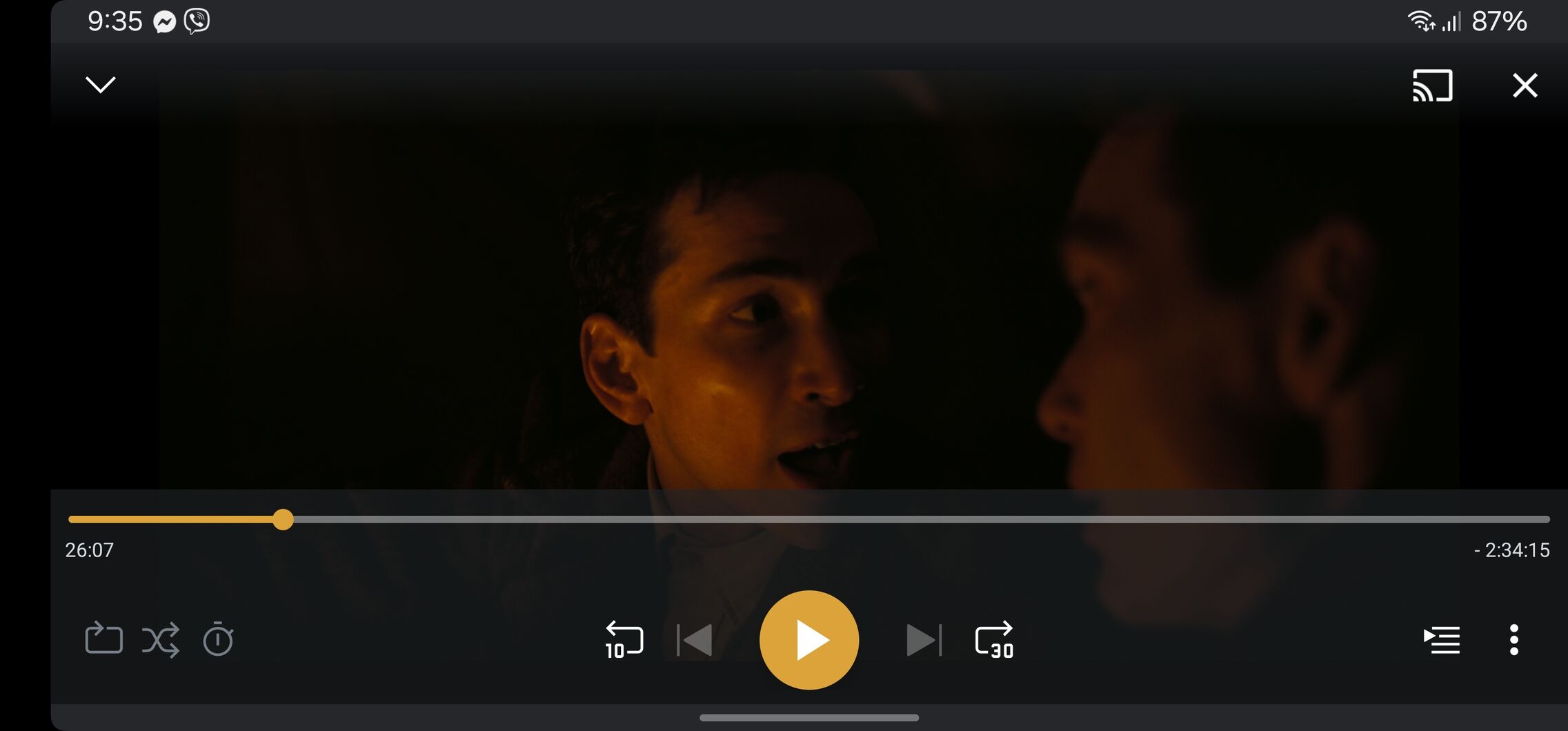

Küldöd?meglesem! Bár nekem van világosabb de kalibralt dv mód és neked is lessz ha lessz kalibralva.
Tegnap néztük az új éhezők viadalát, ott asszony kérte hogy rakjam már át a hdr módot ha nem is kiemelt-re de legalább normal-ra..hát ég és föld. De annyi kephibák lett baszki....xddd
Volt hogy a sötét fal villódzott pl.xd.szooval ez is egy sotetre sikeredett film.!!!! -

"A hír igaz. De nem Jerevánban, hanem Tbilisziben. Nem Moszkvicsokat, hanem Volgákat. És nem osztogatnak, hanem fosztogatnak."
Na, szóval az van, hogy privátban küldtem a kollégának egy sötét DV mentő beállítást - amit nagyon megszeretett. Nem official - és nem is helyes (tehát még véletlenül sem helyettesít semmiféle műszeres cuccot/settinget) - cserébe lehet vele gyönyörűen nézni, viszonylag értelmes túlzásokkal sötét Dolby Vision contentet - ha már az élet úgy hozra..
