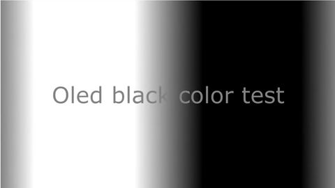

Milyen teszt anyagot érdemes lefuttatni, ami kihozza a bandinget megy a hasonlókat? -

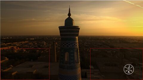

"de az is tény, hogy a Q90 magasabb fényereje kapcsán vannak olyan részletek, amik ott "jobban" látszanak, igaz nem élesen...."
Nem, pont fordítva. Az OLED 60 nit-en is minden részletet megjelenít ami a forrásban benne van. A QLED 1000 nit-en sem képes (pl. csillagok).
Madwe
Pityke78
#51525
Hét olyan képmódban senki se használja ezelet remélem...
más lehet a színhőmérséklete mindkettőnek ebben a mődban, attól még h ugyanúgy hívják. Az h mennyire kékes/vöröses a fehér az a színhőtől függ. Megnézve az első videót, nekem fehér.
(ode teszem még hozzá. H a fehér érzete nagyban függ a világítástól is. Ha egy kékes ledlámpákkal megvilágított helyen vagy tök mást tekint a szemed fehérnek mint egy sötét helyen. De ez mind mind állítható)
egyébként elég brutál h néz ki az első video oleden sötétben, köszi, tetszett
a második videót megnézve kalibrált hdr esetén nekem részletgazdagnak tűnt (itt a dinamic tonemapping lehet a különbség pl a két tévé között)
Lefotóztam telefonnal közelről meg távolról is, de egyrészt a kamera torzít másrészt nem hdr a fotó uh klippel is rendesen, de azért vmennyire talán látható h milyen a részletessége:
szerintem összehasonlításnak csak beállított képmód esetén van értelme s elsősorban olyan fényviszonyokban ahol használnád. Ha sötét szobában akkor elsötétített helyszínen pl

Ezt néztük a fehér szín kapcsán, itt főleg a videó elején, amikor nagyobb felületen van fehér, ott láttam hogy szürkés/kék és nem tiszta fehér a fehér.
https://www.youtube.com/watch?v=l2vlelJDl9k
(a kép csak minta, a monitoromról vágtam ki)Illetve ennél a videónál volt a részletgazdagság hiánya (2:19-nél):
https://www.youtube.com/watch?v=vQVwkyn3-F8Az LG-n a kép bal és jobb alsó részén (piros téglalappal jelölve) abszolút nem látszottak a házak, a mellékelt monitoros képnél sokkal rosszabb volt, ellenben a Samu abszolút részletgazdagabban jelenítette meg.
Megnéznétek, hogy nálatok hogyan néz ez ki, illetve leírnátok mit tapasztaltok, mi a véleményetek a leírtakkal kapcsolatban?
