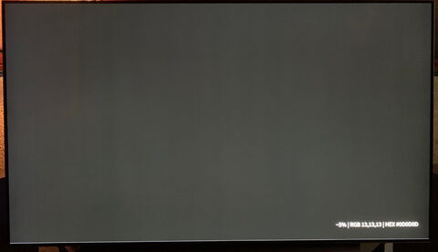

Jah, de ehhez kellett használni rendesen, aztán 4 óránként kikapcsolni, hogy a 6-7 perces karbantartás lefusson, aztán újra visszakapcsolni, majd 4 óra múlva megint ki, aztán megint be és így tovább heteken át.
Az utolsó két hétben én nem értem rá, autóztam szinte egész nap, a párom nézte és csinálta tovább ezt azt egész hóbelevancot. -
ΞΔGLΞ
[Ez...] És mondanom sem kell mennyire pipa voltam, mikor olyan volt a fényerő, vagy szürkésebb hatásnál a film közben, hogy ezeket a szarokat simán láttam. Ki akartam cseréltetni a panelt, aztán a szerelő azt mondta várjak az év végéig. Ha meg úgy döntök, hogy kicseréltetem, a garancia úgyis onnét indul. De jó 2 hónap alatt eltűnt.

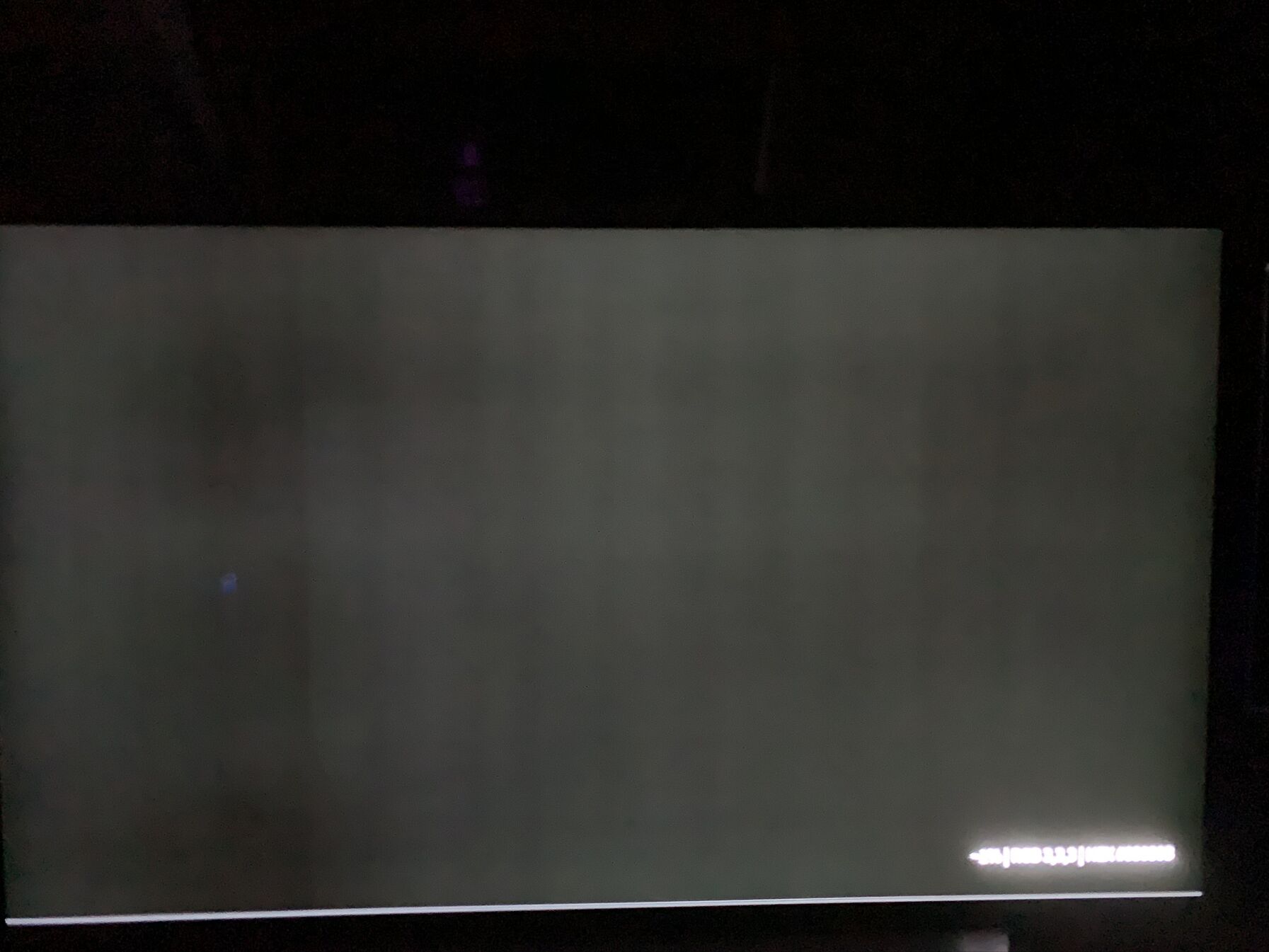

Megjott a B9.
Hat nem tudom ki tudja ezt egyedul osszerakni (65” meret), a baratommal is megszenvedtunk.Marha vekony a teve (elso oledem, azert ilyen szokatlan). Hajlekony is rendesen, mikor emeltuk lattuk hogy siman tud a kijelzo hajlani ha minimalisan is nem szintben van a ket oldala megfogva (remelem azert kart nem okoztam benne.)
Csak par percre tudtam tesztelni, rohannom kellett vissza meloba, ami a kepen kivul azonnal feltunt, hogy egesz szepen szol, a Samsungomra legalabbis koroket raver.
Este folytatom a tapasztalatszerzest.
