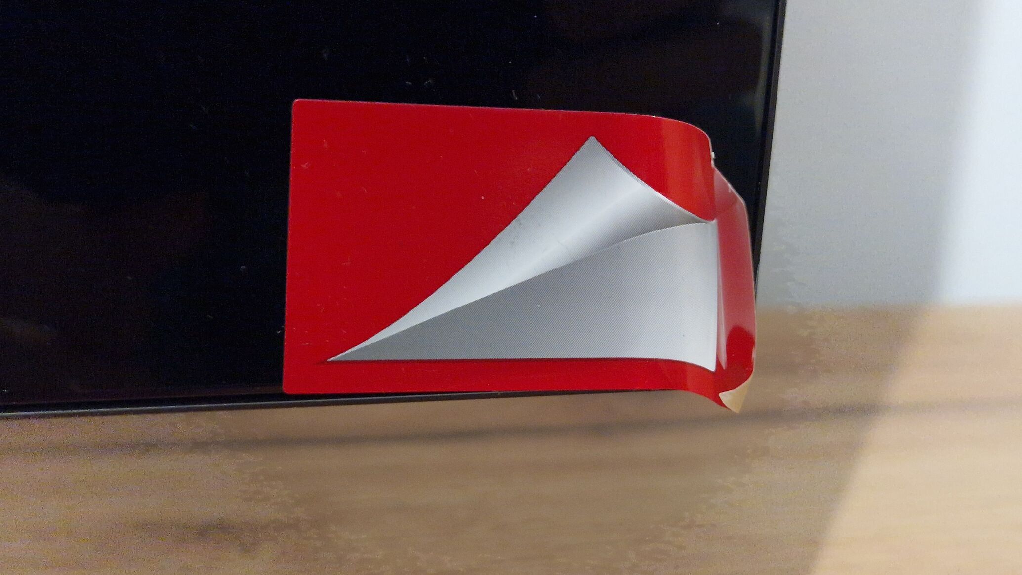

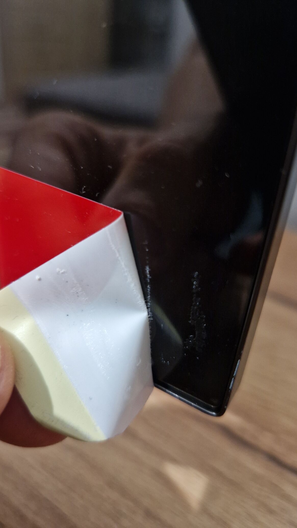

Elég noon kérdés de van egy piros lehúzós fül az lg c4 tv jobb alsó sarkában, és elkezdtem lehúzni de nem indított meg semmilyen fóliát, a peremeknél sem látom jelét hogy lenne rajta valami. Akkor ezzel most mi van? Csak ezt a kis fülét kell levegyem? Minek van ott, és miért hagy ragasztót maga alatt? Köszi

Gondolom ugrik a garancia is!
