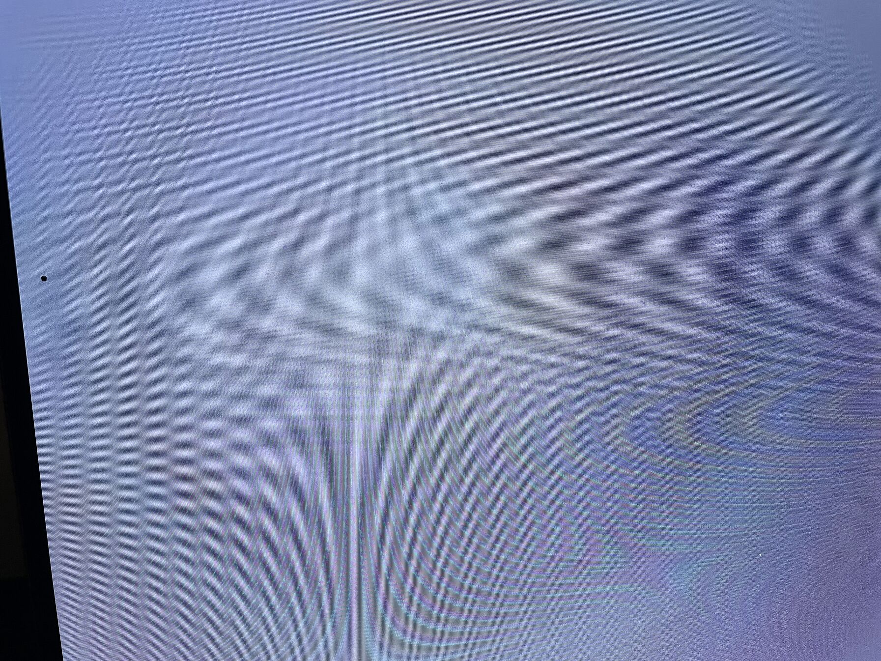

42 lgc2. Ezek halott pixelek? A kép bal oldalán látszik amennyire tudtam fotóztam. Remélem látszik.
köszi [kép]
Ha ez garanciális hiba akkor mi a következő lépés amit tehetek? -
