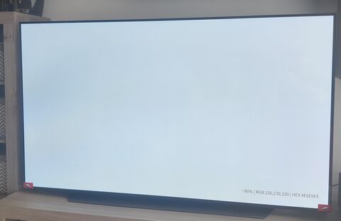

Javult a helyzet, nem tudom ezeken a képeken mennyire látszik. Sajnos a tv-n látszik hogy nem új, inkább vissza küldöm. Kicsit jegelem az oled témát most, nem akarok a beégésen sem parázni egyfolytában. Igazából a 2018-as Samsung Q6F-m tök jó lenne, ha tudná a 4k@120 hz-t, meg egy picit jobb képe lenne. Most az XH90-nel szemezek, meg várom az LG Evo panel teszteket.
Este lefuttatam egy kézi pixel frissítést is.

Eddig nem figyeltem a módot, YouTube Standardba kapcsolt át. Megcsináltam az általad leírtak szerint, így élőben szebb volt egyébként, de kamerán vicc így is
Nyilván nem életszerű, hogy 30-as OLED fénnyel használjam, de na. Ez minden, csak nem homogén, de hozzá kell tenni, hogy sokkal szebb, mióta futott 4-5 órát, de a VB az ott van és pl. YouTube kereséskor is látszik, mert volt annyi eszük, hogy a ott háttér is kb 7%-os szurke ugye
